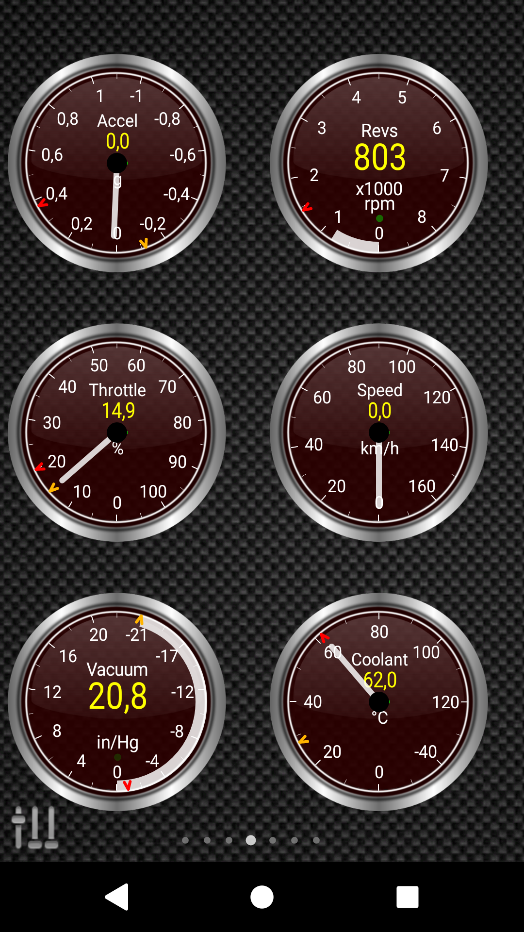

Благодаря! Имам още едно питане. Като я запаля сутрин студена има някакво претрисане от време на време. Нормално ли е това? От сервиза очевидно не са го счели за проблем, но аз не мисля, че трябва да е така.
Вто Май 01, 2018 5:47 am
Постове: 4396
Закачи я на диагностика когато я палиш студена и виж вакуума. Ако е тръгнал да затяга някой клапан, тепърва ще вадиш.

Какви стойности трябва да показва вакуума?

Сега я боднах с моята диагностика за 15 лева. При първоначално запалване, при обороти около 1300, вакуума варираше между 12-14. Постепенно с намалянето на оборотите вакуума се покачваше. При около 850 оборота, вакуума бе на 20.5
Така ли трябва да е?
Screenshot_20180503-114738.png [ 1.15 MiB | Прегледано 396 пъти ]
