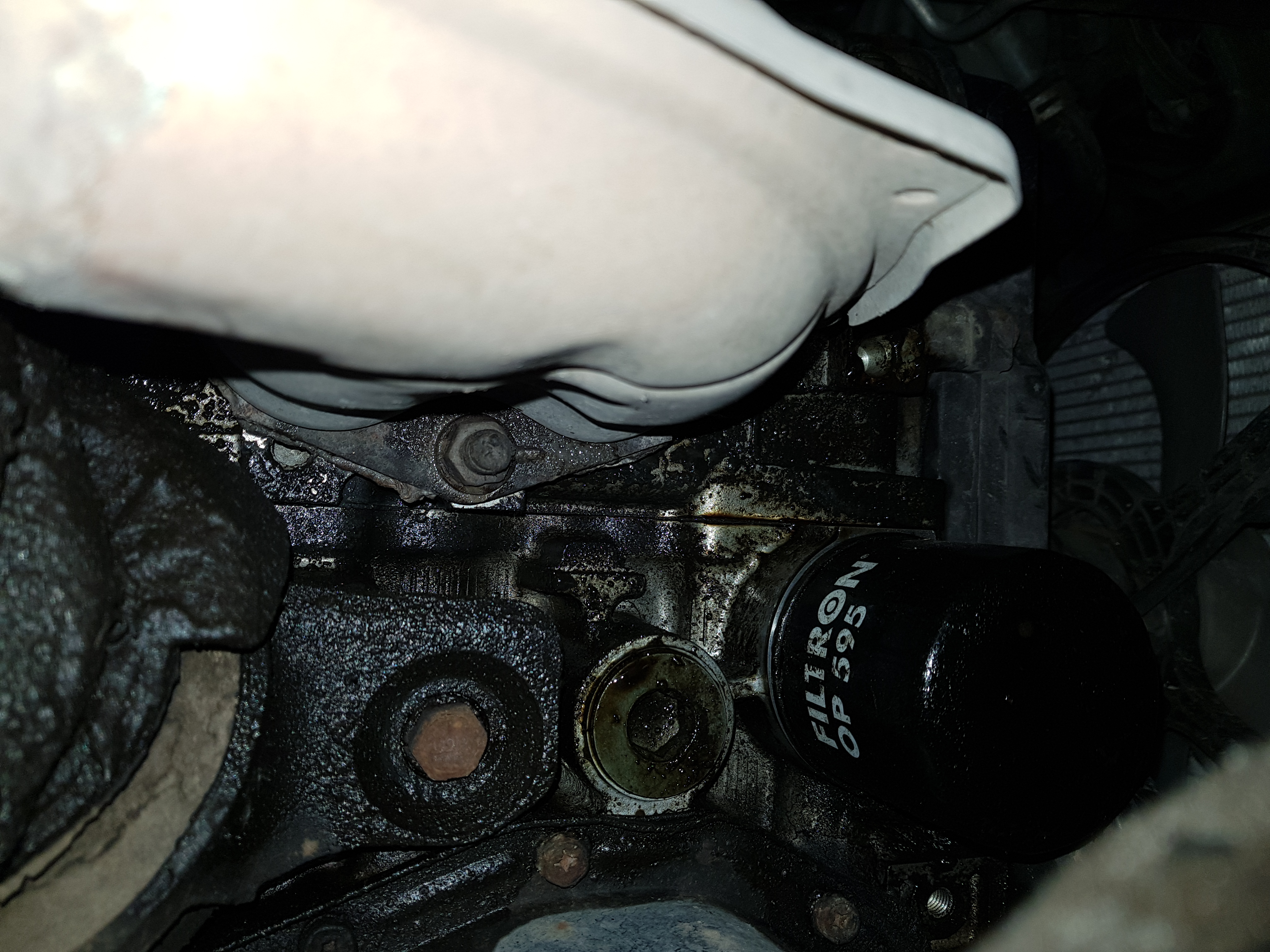

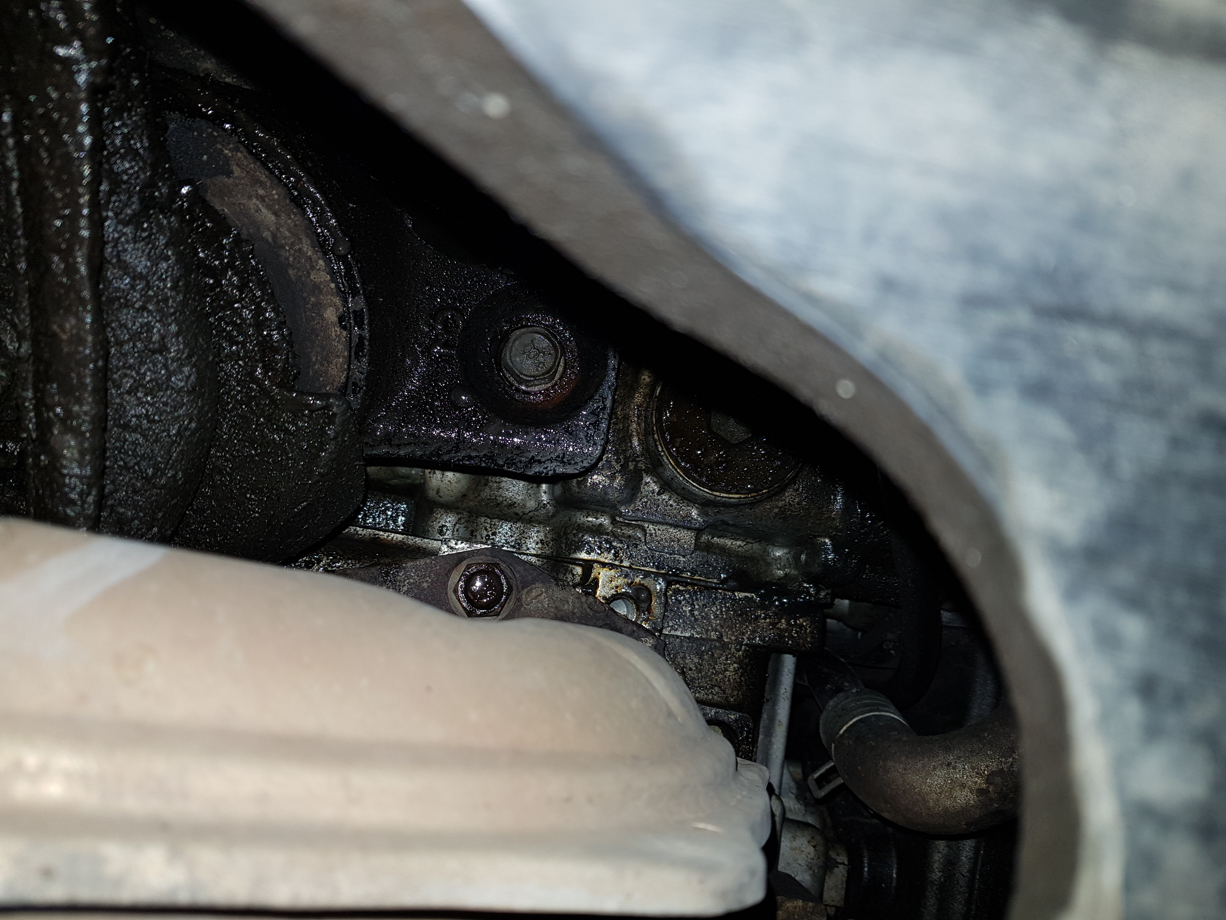

Здравейте. Да не пускам нова тема ще си задам въпросът тук. Почти съм сигурен, че двигателя ми е за отваряне. От долу целия е в масло и теча най вероятно е от гарнитурите на главите. Капаците са сухи. Чудя се колко би могла да кара така колата. На старото ми ауди имах същия проблем и го карах 2 години преди да го отремонтирам, като си доливах масло. Понеже момента не е много подходящ от финансова гледна точка за този ремонт ще се наложи да го отложа малко, но се опасявам да не се случи нещо по фатално. Голям ли е шанса да омеша или да започне да надува охладителната система?
20180614_174203.jpg [ 3.67 MiB | Прегледано 260 пъти ]
20180614_174255.jpg [ 3.91 MiB | Прегледано 260 пъти ]

Взех следния комплект Ремък Continental CT1050, паразитни ролки SNR и обтяжна ролка NTN. Двуомя се дали като разглобявам да не се заиграя малко повече и да сваля главите. Да ги дам за шлайф и да сложа нови гарнитури. Четох във форума различни мнения относно шлайфането на блока, но целия двигател не ми се занимава да разглобявам, защото ако го няправя ми се иска да сменя лагери и сегменти, а цифрата става такава, каквато не мога да отделя в момента. Този теч може линда е от друго място? Картера или от долу блока нещо като тапи с голям вътрешен шестограм. Те за какво са?

Тапите са маслени магистрали и технологични отвори за разглобяване. Почти съм готов да се обзаложа, че не ти текат главите, а О-пръстени и семеринги под ангренажната група. Аз измих първо мотора отдолу, после ревизирах ангренажа с посочените компоненти и прелепих маслената помпа(със замяна на винтчетата в помпата с имбуси и лепило за резби). Течове вече няма.

Ще си проличи като отворя ремъка, но като свалях левия(от шофьорската страна) капак нямаше следи от масло. Ще се зачета за презалепянето на помпата. Имаш ли спомен какъв е размера на болтовете? И тя има ли гарнитура или само силикон се слага?
