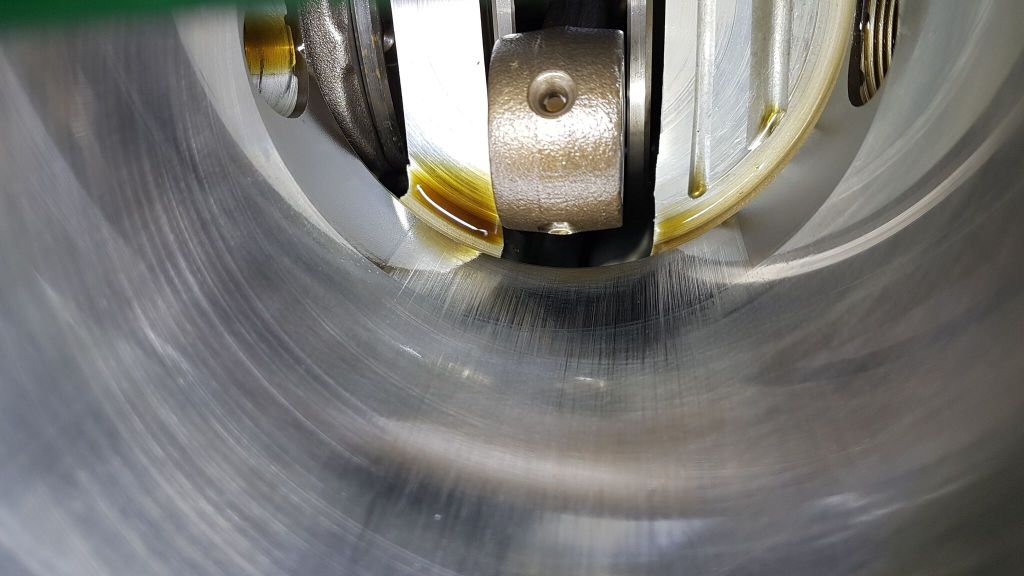

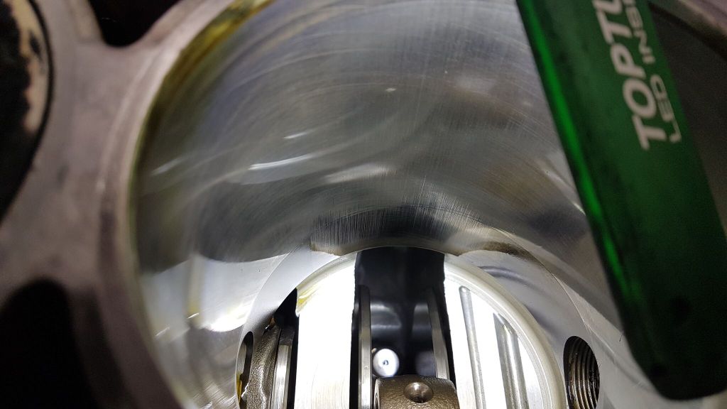

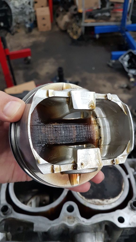

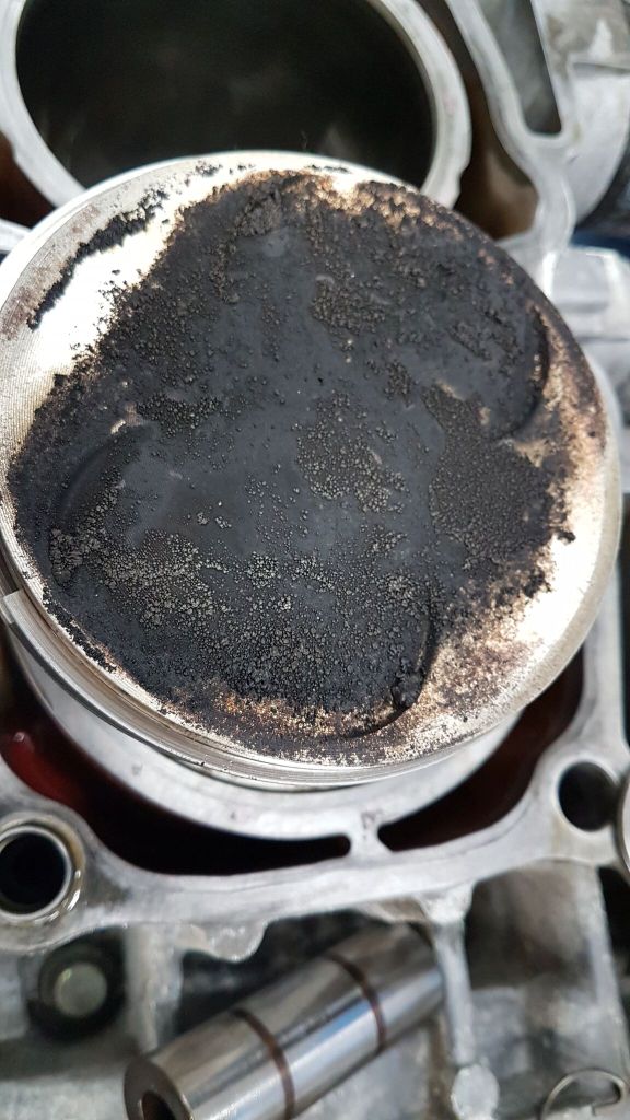

Има развитие по темата: след отварянето се оказа, че има елипсовидно износване на цилиндрите над допустимия максимум. Предполагам се дължи на лоша грижа, защото 270 хил. км. не са като за основен ремонт. Това оставя две опции - ремонт на моя блок или смяната му с друг, и понеже втората е чувствително по-евтина се спрях на нея.
След доста търсене в mobile.bg, cars.bg, olx и т.н. най-добър източник се оказаха групите във фейсбук "Subaru Bulgaria buy- sell | Купува/Продава" и "СУБАРУ КУПУВА ПРОДАВА". Накрая намерих един човек, който предлага ревизирани блокове втора ръка, цитирам "челосан, с нов хонинг, нови сегменти, лагери, уплътнения и семеринги, затворен и готов за монтаж на глави". Цената е 1300, при условие че вземе стария блок, който така или иначе няма какво да го правя. Разбрахме се да го сглоби до края на седмицата и другата да действаме. Лошото е че с документите няма да стане работата, така че обявих код Такоа.

Чет Окт 25, 2018 1:54 pm
Постове: 5468
Колега,
С риск да те разочаровам или хвърля в размисли и съмнения, споделям само лично мнение че си поел по грешен път...
Разбирам че избираш икономически по-изгодният вариант, но как така ремонта на твоя блок ще е по-скъп от ремонт на друг блок ( с презумпцията че е и другият е купен за ремонт )?
За да е по-евтин ремонта на въпросният блок от цитираният майстор-продавач, то има само едно обяснение - непълен ремонт.
Аз бих направил следното - мери се твоя блок, преценява се дали става за първи ремонт и се прави с ремонтен комплект бутала, като сменяш, лагери и т.н. за да можеш после спокойно да направиш 200-300- дай боже 500 000км.
ПС: За да ти кривнат така цилиндрите, колата е била прегрявана яко.

Точно заради това снимах и дъното на буталото, и там си личи колко е прегрявано. Това е и причината да заложа на друг блок. Има нещо дълбоко нередно в настоящия ми и не знам какво още мога да очаквам от него.
Може да звучи несериозно, обаче и положението с щеката за маслото ме дразни. В началото си мислех че е заради разположението на двигателя, понеже това ми е първата кола с боксеров. Е така и не разбрах защо не мога да измеря като нормален човек маслото. Един приятел караше преди време едно Legacy B12, сега е с Forester '01 - и с двата нивото на маслото на щеката е рязко и ясно. При мен е омазана с черти по продължение на щеката и понякога ми се е налагало по 15 пъти да вадя, бърша и пъхам щеката, че да получа нещо дето минава за ясно показание. То в един момент имаш чувството че го таковаш тоя двигател, не че му мериш маслото. Това няма как да е нормално.
Относно цената: в сервиза ми казаха, че ремонт на моя блок ще излезе към 4к (с включени труд, части, сваляне и качване на двигател, изпилване на цилиндрите и челосване където трябва + нов хонинг), а с друг, читав блок, ще ми излезне по-евтино (към 2, 2.5к). Ако този се окаже читав, ще се потвърди второто.

Към автора:
След този коментар за измерването с щеката да не стане така, че колата да не е горяла масло, ами да е била забита картерната вентилация.
Не искам да наливам масло в огъня, но какво му има на дъното на буталото. На мен си ми изглежда добре :-?
Цилиндрите със сигурност имат износване. Буталата също. Отварял съм на 170К - изглеждат подобно. Отварял съм на 330К - пак така. Колите вървят и няма драми с 1 лтр/1000 км масло, освен пистън слап. Допуска за износване на Субару е много малък и аз лично бих се учудил, ако е в норма на двигател прескочил 150К. Това не го прави автоматично скрап. Най-вероятно няма да покрие нормите за емисии и ще износва сегментите по-бързо, но не е мъртвец.
Апропо, тия надири на цилиндрите долу се виждат през пробките и без да разглобяваш двигателя. Обикновено най-зле е 4-ти.

Само вметка:
в настоящите FSM (менюъли) на Субару стойности за лимита на отклоненията от стандартните размери липсват.
Пише само: "Ако не са като стандартните - шлайф"
В старите FSM са задени отклонения: (стандарт / лимит)
- конус - 0.015 / 0.050
- елипса - 0.010 / 0.050
- хлабина между бутало и цилиндър - 0.010 / 0.050 (0.030)
Всичко това е разбираемо - с оплаквания за пистън слап и горене на масло, просто махаш големия допуск и когато никой не може да влезе в него казваш - "ами не сте в норма, затова гаранция :-P .....трудно. Хитро а =D>
btw 0.05 си е много за стокови бутала :giggle:
Legacy GT, Subaru Impreza 2.0

Абе какво е това разработване 3000-4000км с масло с friction modifier-и?
Правите ремонт, мерите, разбирате... и накрая някой трясне такава глупост. Какво е "разработването" точно се замисли и ще видиш каква глупост е това с 4000-50658766985698 километра каране. И разбираш кога се е разработило като си мериш компресията. А не "чакай да покарам още малко така". После защо стават аварии с елипси и каквото и да било там.
И на буталото горе му няма нищо. Има му, че някой го е карал години с едно и също масло. Никой не е напрваил нито една промивка на двигателя, като цяло... никога? И буталото няма много нагар.
