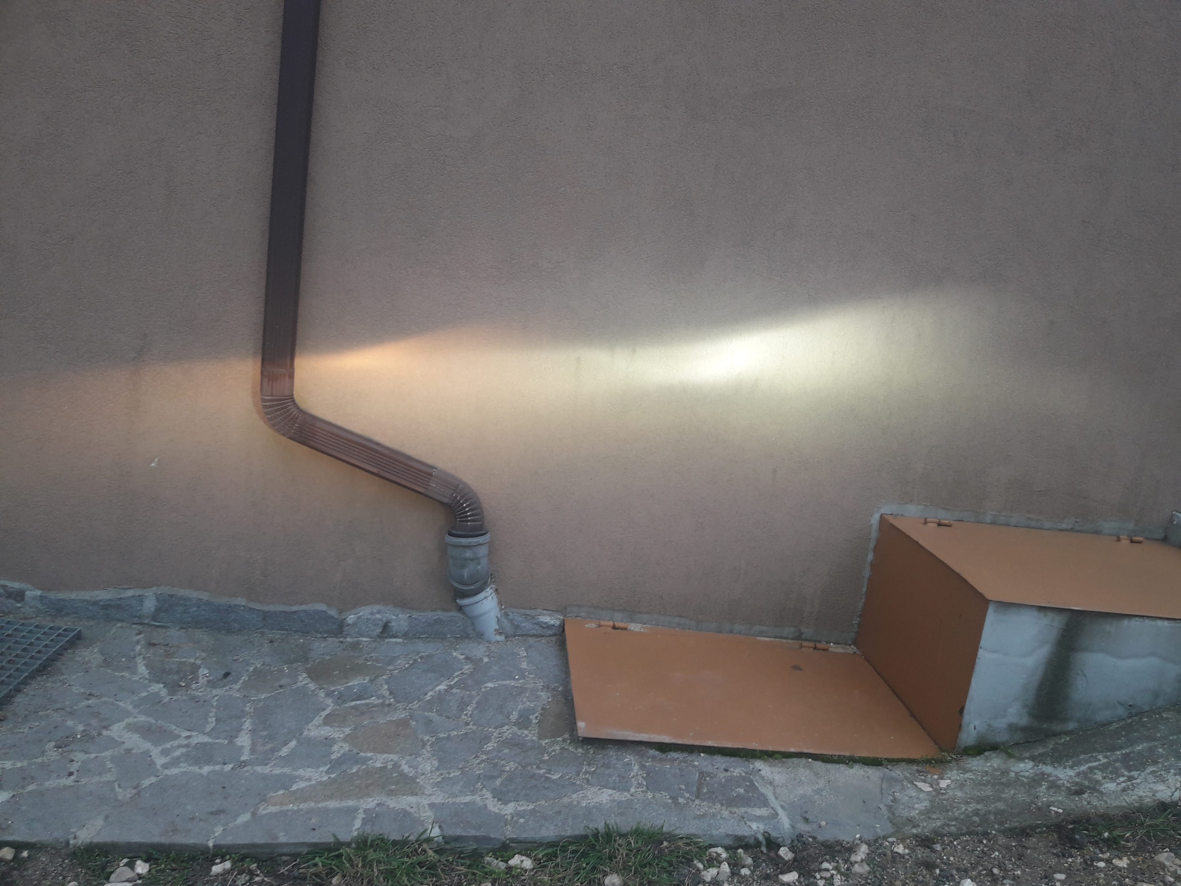

Разликата е фрапираща, т.е. вече виждам нощем при пуснати къси светнлини.
ico_tech написа:
Ефекта е повече от добър, бих казал поразителен.
Колеги дайте малко снимки, иначе как да се убедят хората, че това е правилната процедура
Нед Яну 12, 2020 12:23 pm
Постове: 4396
Да ти кажа честно, твоите снимки показват фантастична разлика и на мен повече не би ми трябвало. Иначе за техничарите можеше да снимаш мерачката на светлинния поток по време на тестовете :)

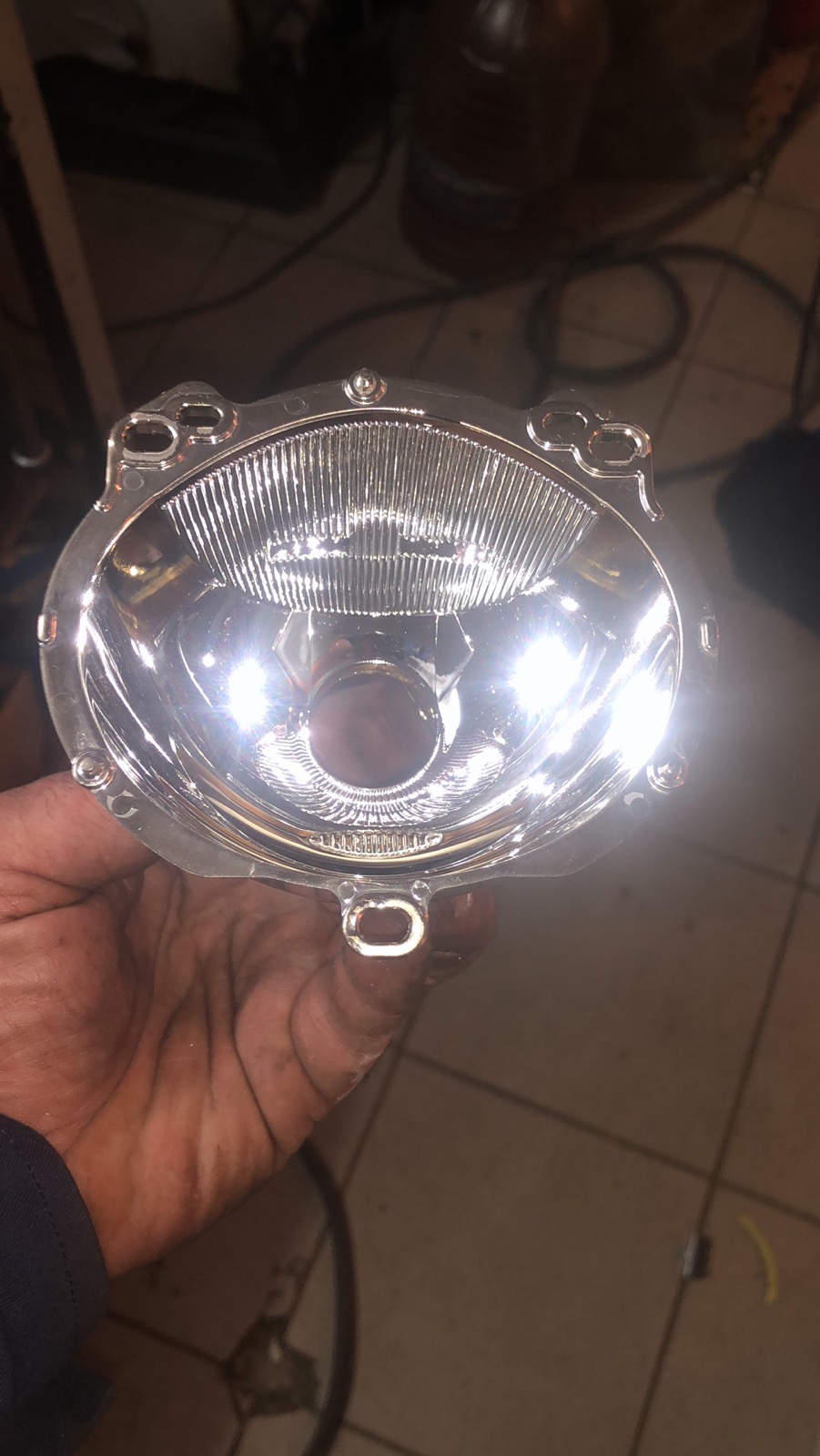

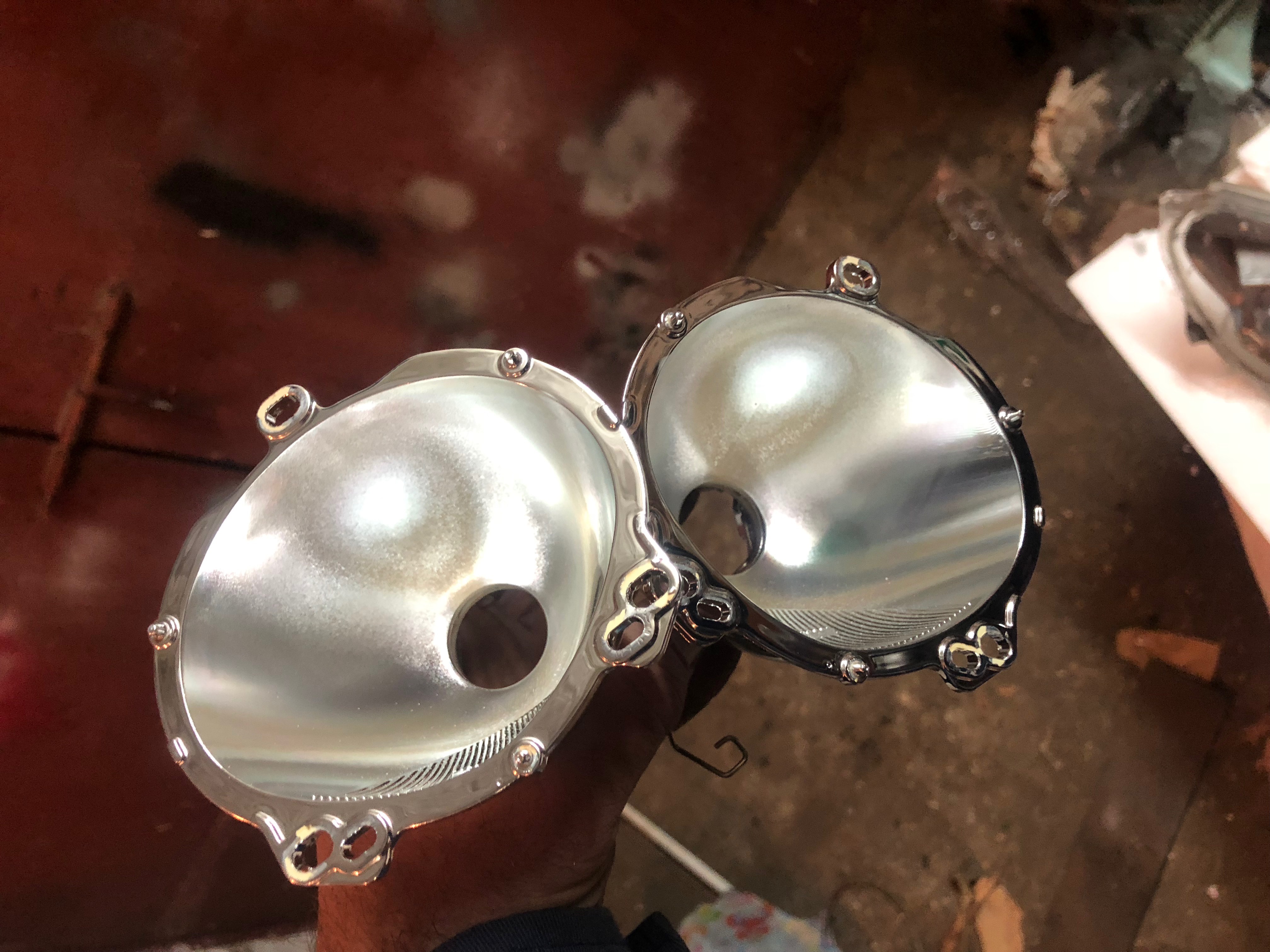

Ето и малко снимки на рефлекторите - преди и след.
Фаровете няма нужда да снимам. Не съм правил още реглаж.

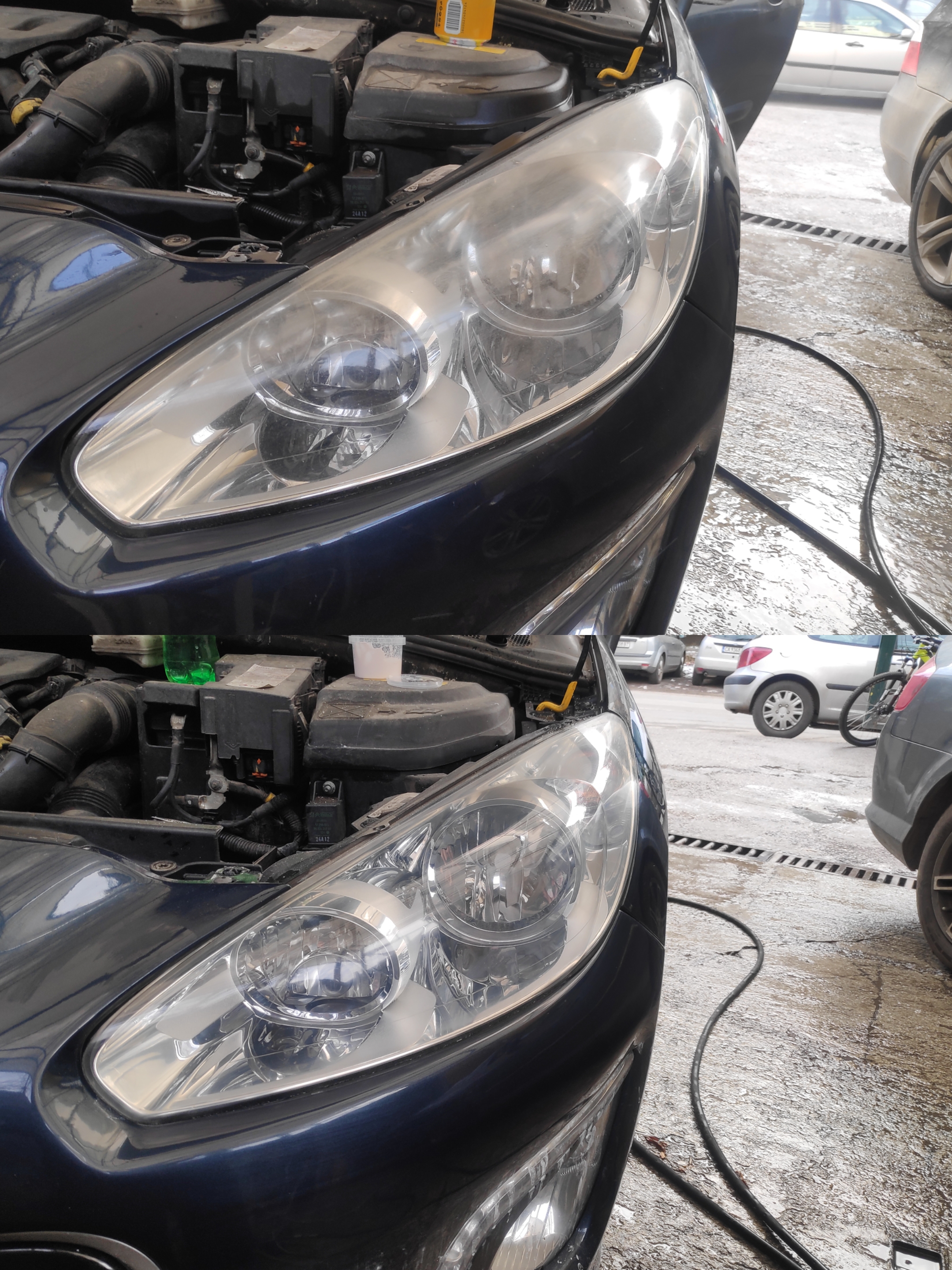

Прав си, но аз лятото пътувам главно вечер. Сега зимата също от нощните преходи съм доволен от полирането. Нямам снимки на б13 ката преди и след , но на пежото на един приятел имам. Ето как стана и разликата е огромна.
IMG_20200114_182841.jpg [ 3.46 MiB | Прегледано 475 пъти ]
А ХВ то и леда много оказва влияние според мен.

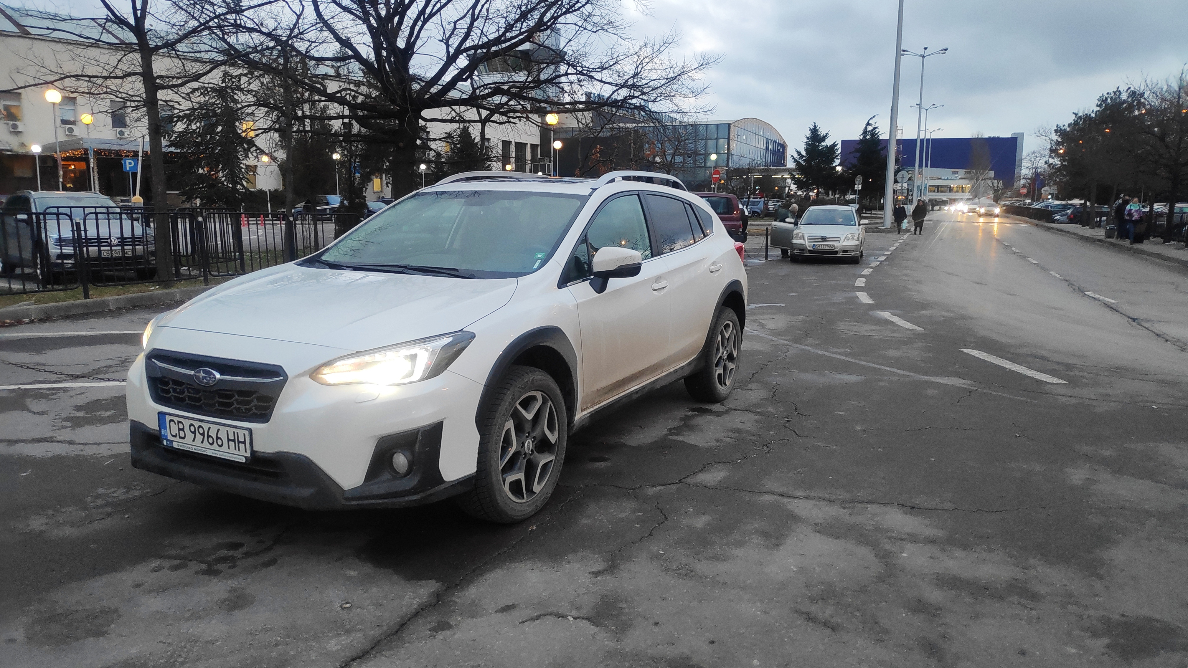

Къси, дълги... Дневни. Само халогенките са жълти. Тук май не си личи много
IMG_20191230_170123.jpg [ 4.31 MiB | Прегледано 465 пъти ]
