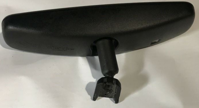

Здраве да е,

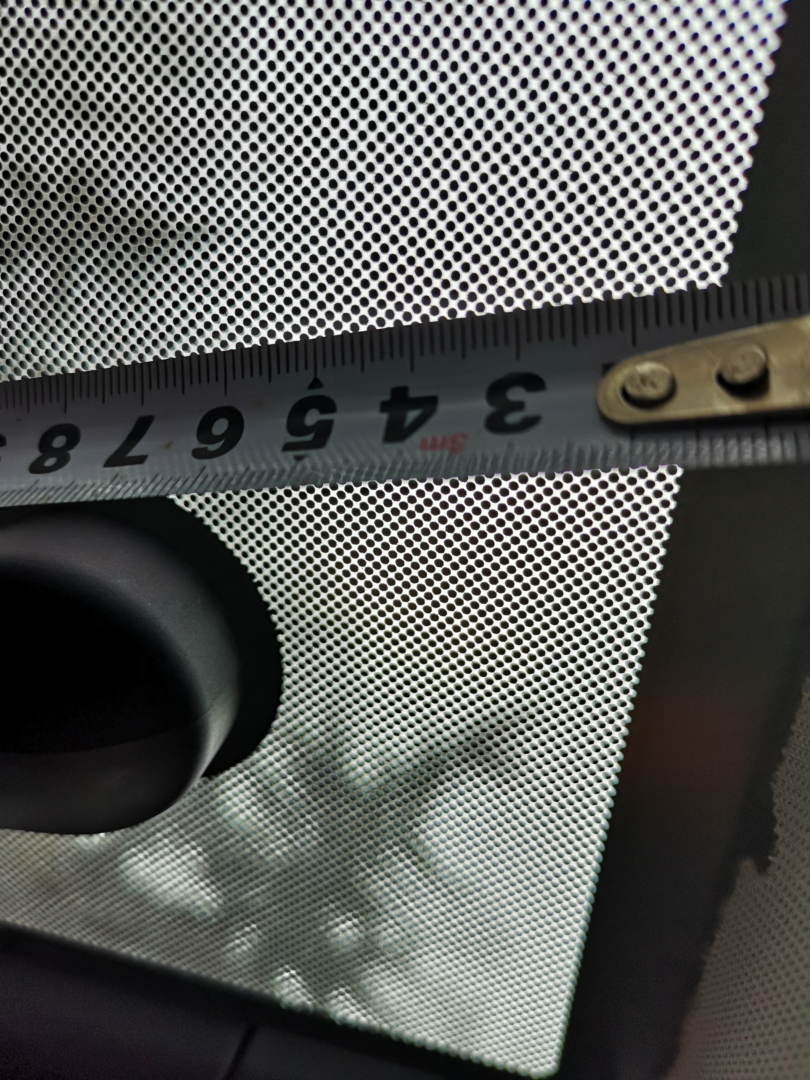

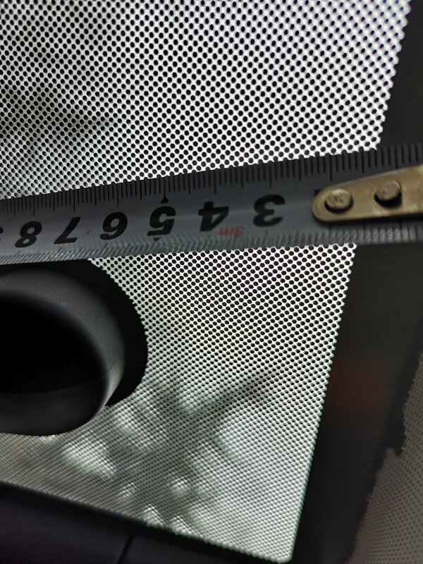

Имам нужда от малко помощ от колега с Outback 2015- 2016 и хроматично огледало. Моля за замер на разстоянието от тавана до основата на огледалото.
Приложил съм снимка, как е при мен.
Благодаря предварително
Good luck
Ichikoh 3.jpg [ 3.72 MiB | Прегледано 657 пъти ]

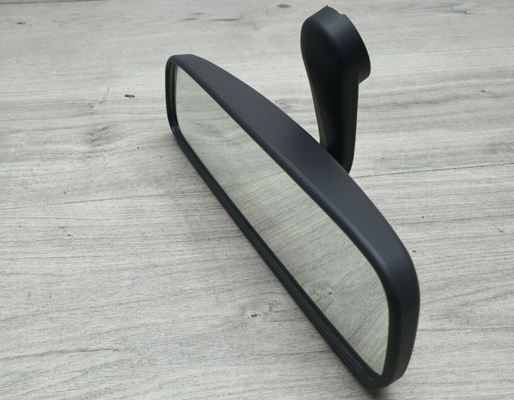

Здраве да е,

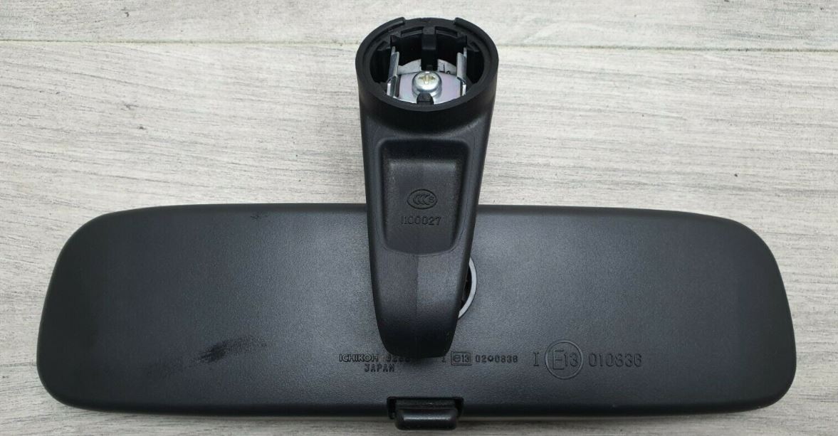

Малко подробности защо имам нужда от помощ от колега с Беки 2015 и хроматично огледало.

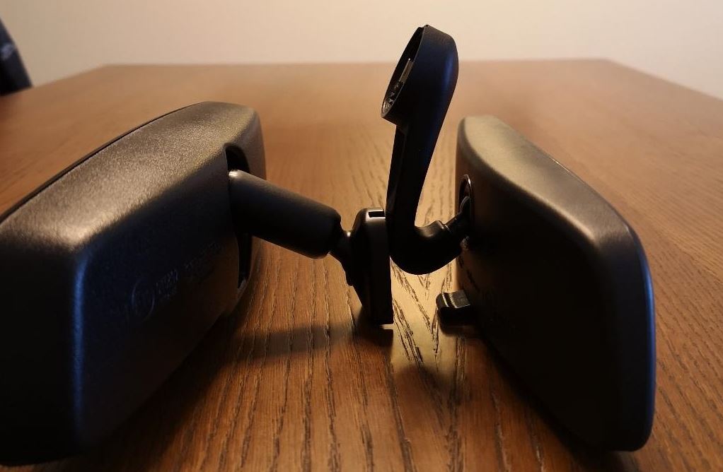

От това което разбрах на Беки 2015 се монтират огледала поне от два производителя:
• Gentex – USA assembled cars
• Ichikoh – Japan assembled cars
Каква е разликата при двете огледала (и двете с ръчно превключване).

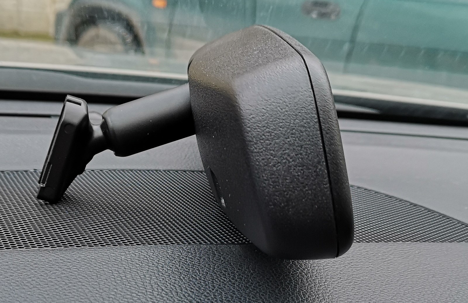

Основата (парчето метал което се лепи на предното стъкло) при Gentex е по ниско от огледалото. При Ichikoh основата е монтирана по високо от огледалото
Тоест дори и да еднакви основите (а те са различни но има начин да се подменят) Gentex огледало монтирано на на мястото на Ichikoh ще стой доста високо и не позволява да се нагласи добре.(поне според мен - дано да греша).
Двете стойки (междинната част между огледалото и основата) на Gentex и Ichikoh са различни също и преработката не е решение – поне според мен.

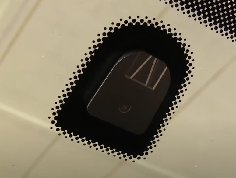

Решението за монтажа (при положение че имаш Ichikoh и искаш да си сложиш Gentex хроматично) е да се купи основа от Gentex (проверих имат я в Кобра – поне в Стара Загора) и да се залепи на ново место малко по надолу от стойката за огледалото Ichikoh. Стойката на Ichikoh може да се премахне по няколко начина и тъй като е в черно напръсканата част на стъклото няма да се вижда или пречи. За махането без нагряване съм измислил начин но първо ще го пробвам и тогава ще пиша. На мястото на старата стойка ще дойде видео регистратора или дисплея на парктроника.
Аз съм решил да си сложа нова основа Gentex, но за да не откривам топлата вода, имам нужда някой с хроматично огледало да измери разстоянието от ръба на кората на тавана до основата на огледалото както съм посочил. Като отворят на 1 ви Март ще почерпя по едно кафе :good:

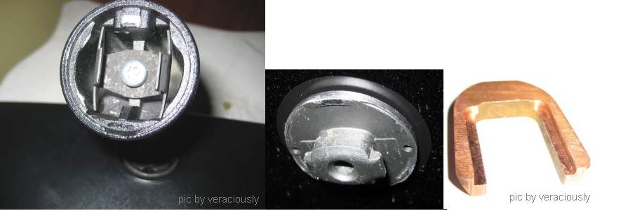

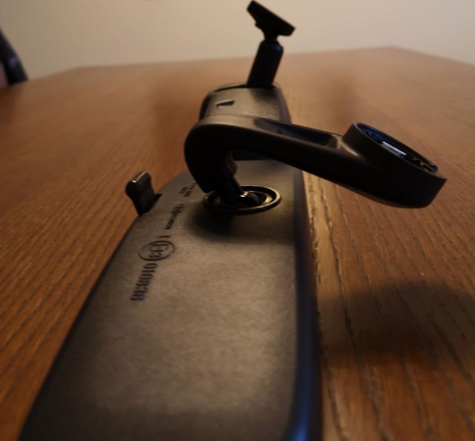

За тези които все пак искат да си сложат Gentex огледало на основа Ichikoh продава се в нета адаптер от VW Passat B5 прилагам снимки за да се види.
За тези които не им се занимава има китайски хроматично огледала в Алито, там при поръчката просто се поръчва стойка която пасва директно на Ichikoh основа. Аз се подведох по USA форумите където хората си подменят директно огледалото с хроматично, но там и първоначално сложеното и новото са от Gentex, т.е. direct replacement.
Ichikoh base and Ichikoh to Gentex adapter fro VW Passat B5.JPG [ 41.05 KiB | Прегледано 625 пъти ]

Здраве да е,

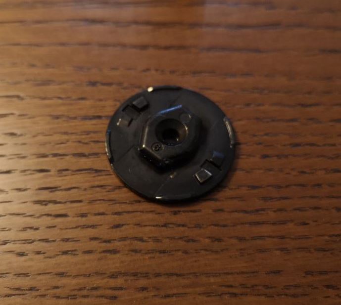

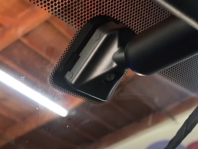

Днес свалих основата на Ichikoh огледалото. Пробвах първо със струна но не стана, (поне при мен). В един форум четох че се нагрява основата със запалка за около 50 секунди и се завърта основата с раздвижен ключ. Тъй като времето е все още хладно и се притеснявах да не пукна стъклото, нагрях два пъти първият за 25 секунди и вторият за 50 секунди, след което с един раздвижен ключ завъртях основата и я отлепих. С едно ножче за почистване на керамични котлони почистих лепилото което беше останало на прозореца и стана супер. Без наранявания дори по черната основа на стъклото (поне при мен горната част на стъклото е напръскана в черно - ситни точки и една по голяма на която е залепена основата на огледалото.
След това започна едно мерене къде трябва да е новата основа, и утре живот и здраве ще мина през Кобра за да ми залепят основата.
Качвам малко снимки на двете огледала едно до друго, и на основата на Ichikoh, тъй като предполагам за много хора които не са изучавали огледалата и тяхното окачване в подробности предният ми пост е доста неясен.

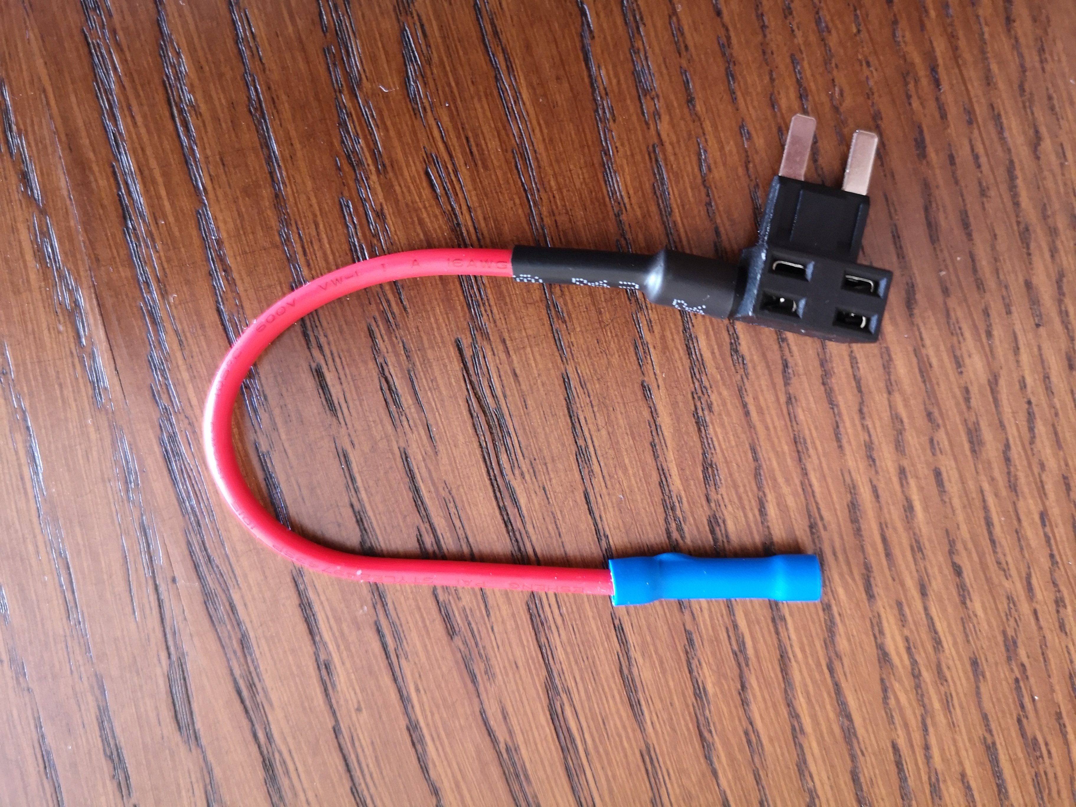

Здраве да е,

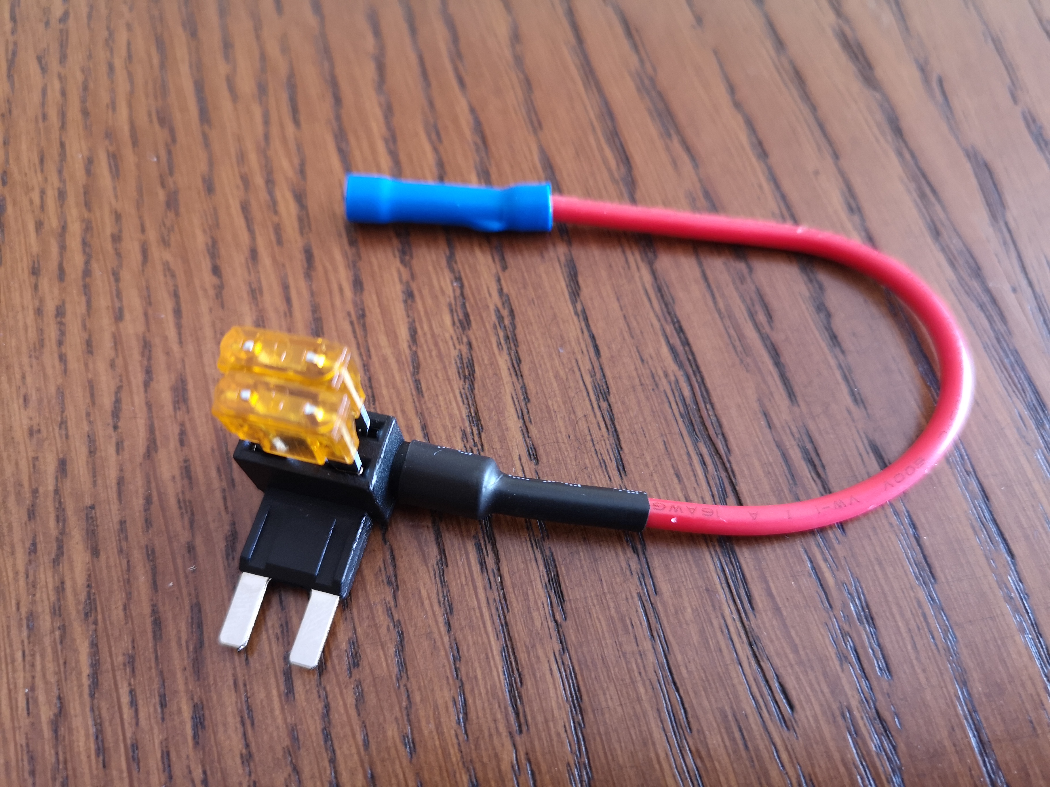

Update from my side:Минах през Кобра и за 10 лв ми залепиха нова основа и огледалото "заспа" както се казва.
Предната неделя с много ентусиазъм си свалих плафона но уви Японското окабеляване и Американското се различават и се оказа че няма букса прекарана и готова да свържа огледалото директно. Понякога ми се струва че откривам топлата вода и то след толкова много четене по форумите но тъка се учи човек #-o . Намерих инструкция как се сваля плафона и ще я прикача (за Беки 2015)
Предполагам тази седмица ще ми остана време да си замеря кои предпазители са захранени когато колата е запалена и липсва напрежение към тях когато колата е изгасена.
Идеята ми е да ползвам един адаптер който ще ми позволи да си захраня огледалото през предпазител (бушон).
Снимки по долу.
Good Luck

Чет Мар 04, 2021 11:22 am
Постове: 196
Телефон: 897722554
Рейтинг: 75
Защо не вземеш захранване от сенника....мисля, че трябва да има +12В там за осветление на огледалцето (поне в старите модели го има) и там е през ключ....гасиш колата и няма ток :)
