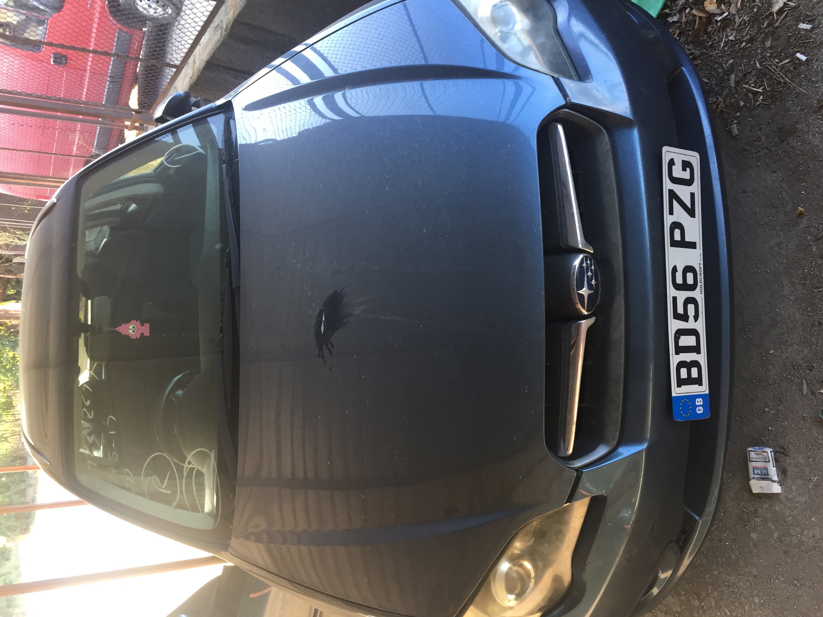

Здравейте, колеги
За да не отварям нова тема ще попитам тук.
От това легаси(на снимката), предното стъкло ще стане ли на аутбек 3 преди фейса
Легасито е B13 2.0R 165кс 2006 и се продава на части във форума
IMG_1417.JPG [ 1.94 MiB | Прегледано 534 пъти ]
Съб Мар 03, 2018 7:22 pm
Постове: 1249
Рейтинг: 152
Да ама подгревите ще са спрямо дясната дирекция
Вто Мар 06, 2018 12:05 pm
Регистриран на: Нед Фев 11, 2018 5:10 pm
Постове: 8
adddt написа:
Точно така е. Мерси колега.
След кратка справка с приемчика Иван и Любо от subaruserviz, размера е абсолютно еднакъв на аутбека и легасито. В конкретния случай няма да стане поради разликата в положението на изводите за подгряване, но при лява дирекция няма да е проблем.
