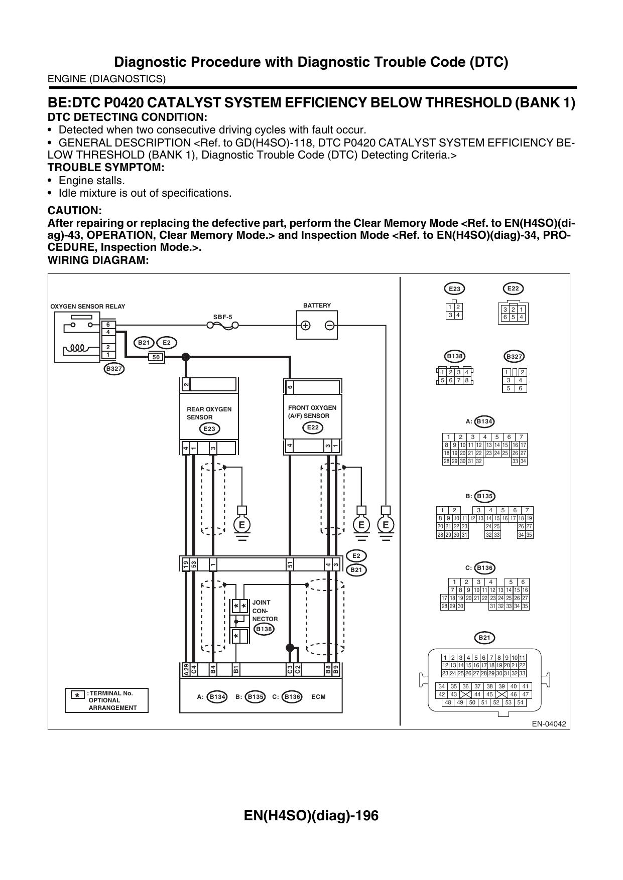

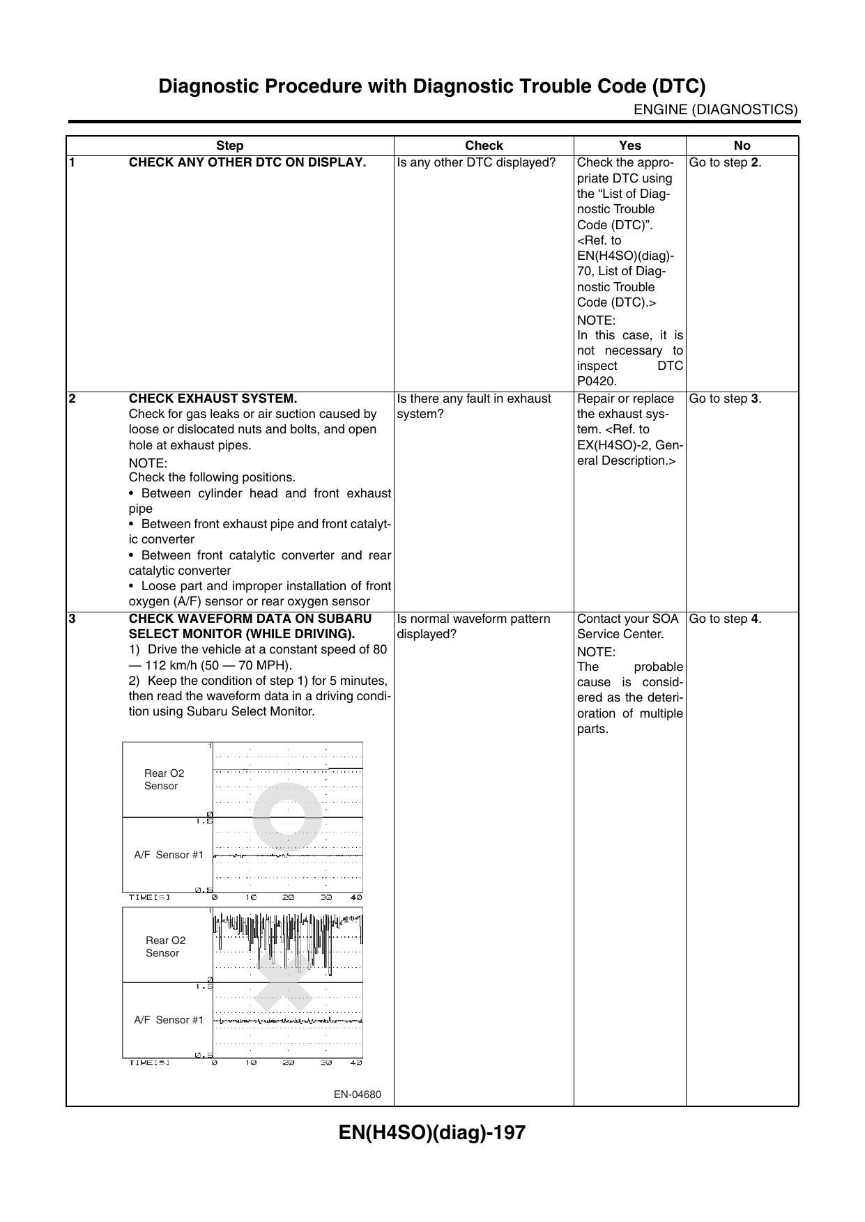

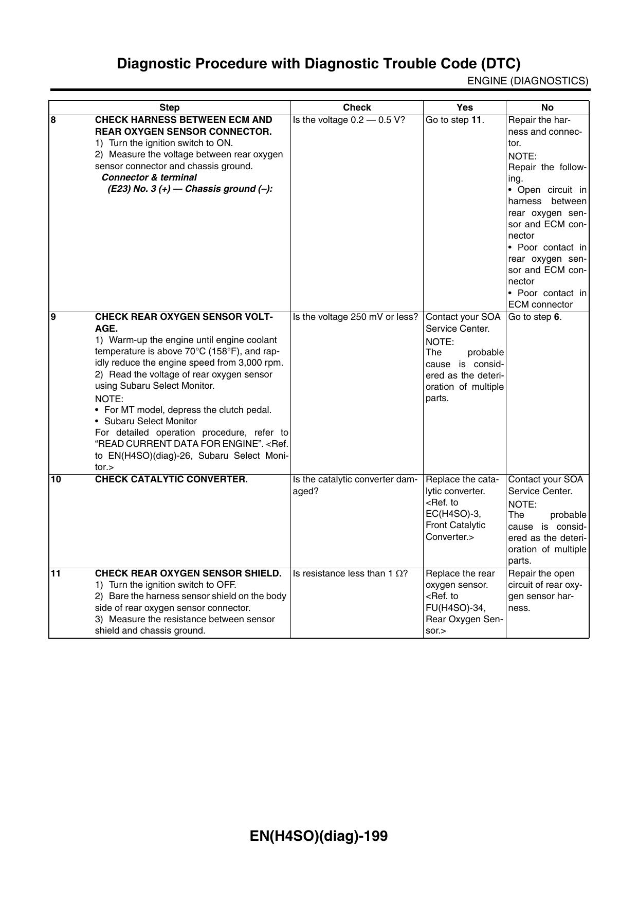

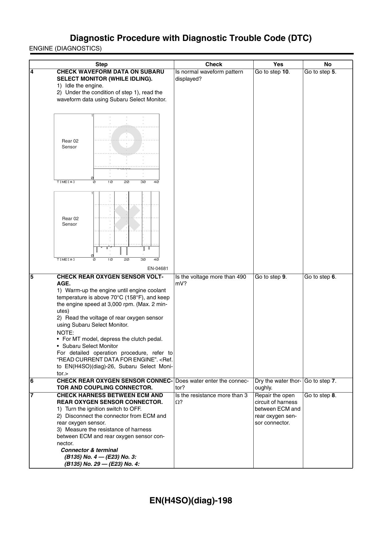

Това са четирите страници относно диагностиката на грешката.

Колега, ти си тръгнал по един от пътищата за проверка - това е предложение на Субару и обикновено не води до никъде.
