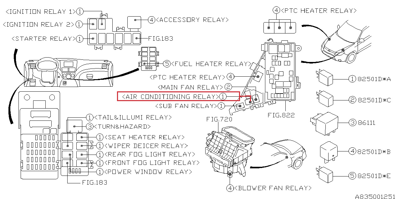

Това ограденото в червено трябва да е за компресора, а за перката на климатика предполагам е това под него - sub fan relay?

Да, sub fan relay трябва да е.

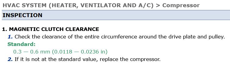

Оказва се, че съединителя на компресора на климатика има нужда от регулиране. Разстоянието трябва да е 0,3-0,6 мм съгласно сервизното ръководство, като е най-добре да е около 0,4 мм. Елементарно е, за 10-15 минути работа. Трябва да се махне подходяща подложна шайба (няколко са, с различна дебелина) под котвата на съединителя, за да се докара необходимото разстояние за зацепване. Пружините са силни и електромагниът не може да привлече котвата, за да включи климатика. Японците са предвидили износването и са заложили лесен начин за регулиране... При форестера на брат ми това беше проблемът, при мен също...
Ето едно видео по темата: https://www.youtube.com/watch?v=KCTJV3CcPNA
Надявам се да съм бил полезен!
111.JPG [ 35.81 KiB | Прегледано 631 пъти ]

Според мен причината да включва след рестарт на двигателя е поради по-ниските обороти на ремъчната шайба в момента на включване. Температурните разлики едва ли оказват сериозно влияние, по-скоро зимата в режим на отопление няма как да разбереш дали компресора е включил или не.
Радвам се, че си се разминал само с почистване на кондензатора, но нищо не пречи да завреш един луфтомер между шайбата и котвата, и ако отстоянието е по-голямо от предписаното в сервизното упътване, да си имаш едно наум... Освен това теоретично би могло да има и някакво приплъзване на съединителя при по-голям луфт...
