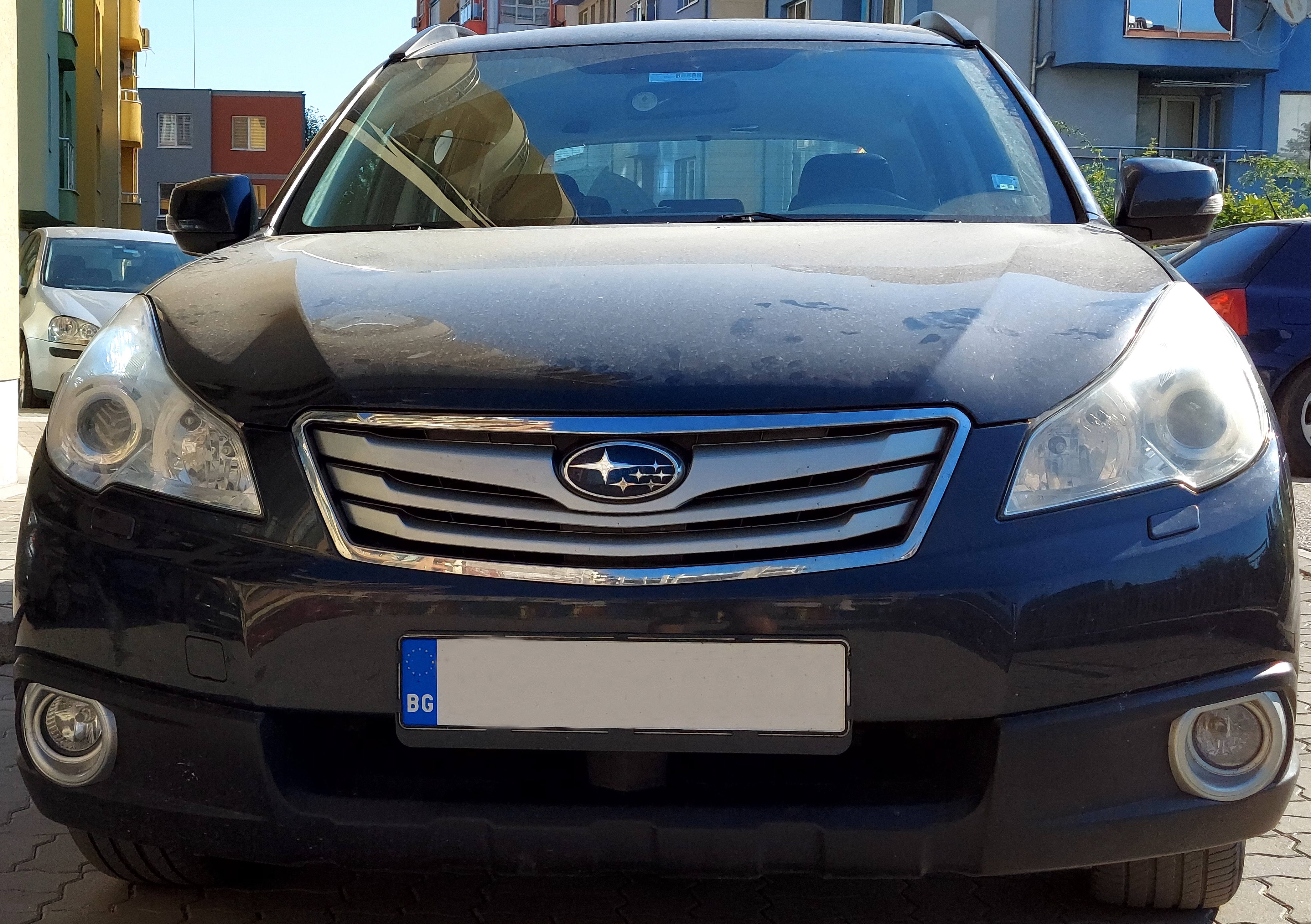

tsvetanov написа:
Колега, може ли да направиш снимка да видя как светят през деня ?
Ето от най-лошия ракурс плюс най-лошия възможен контраст през деня. Не съм сигурен дали дава реална представа за видимостта така. В квартала ми има една офис сграда, цялата остъклена отвън и имам шанса да карам перпендикулярно срещу нея с поне 50 метра видимост, мога да кажа, че виждам много добре отражението на дневните светлини.
DRLss.jpg [ 4.82 MiB | Прегледано 403 пъти ]

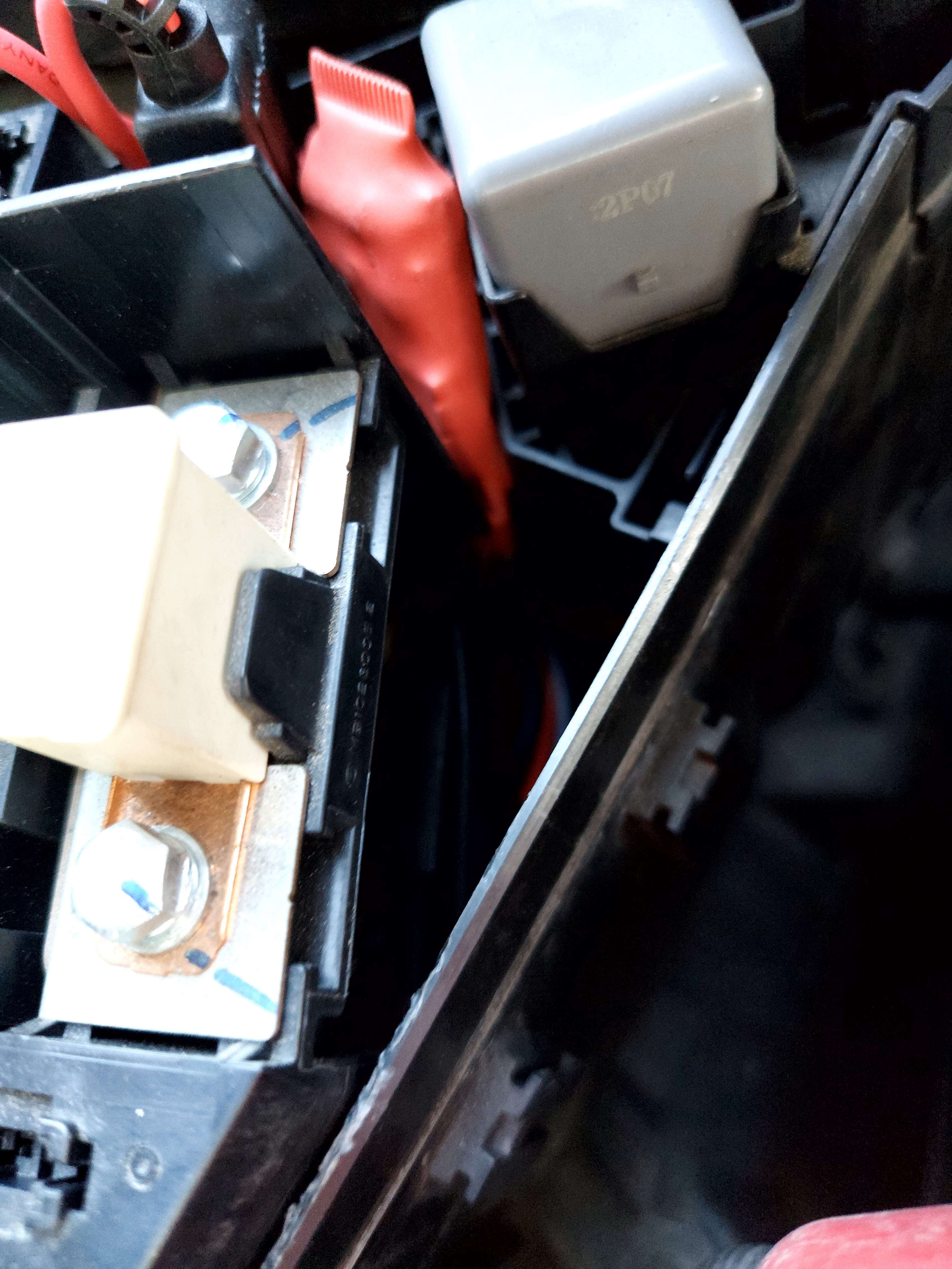

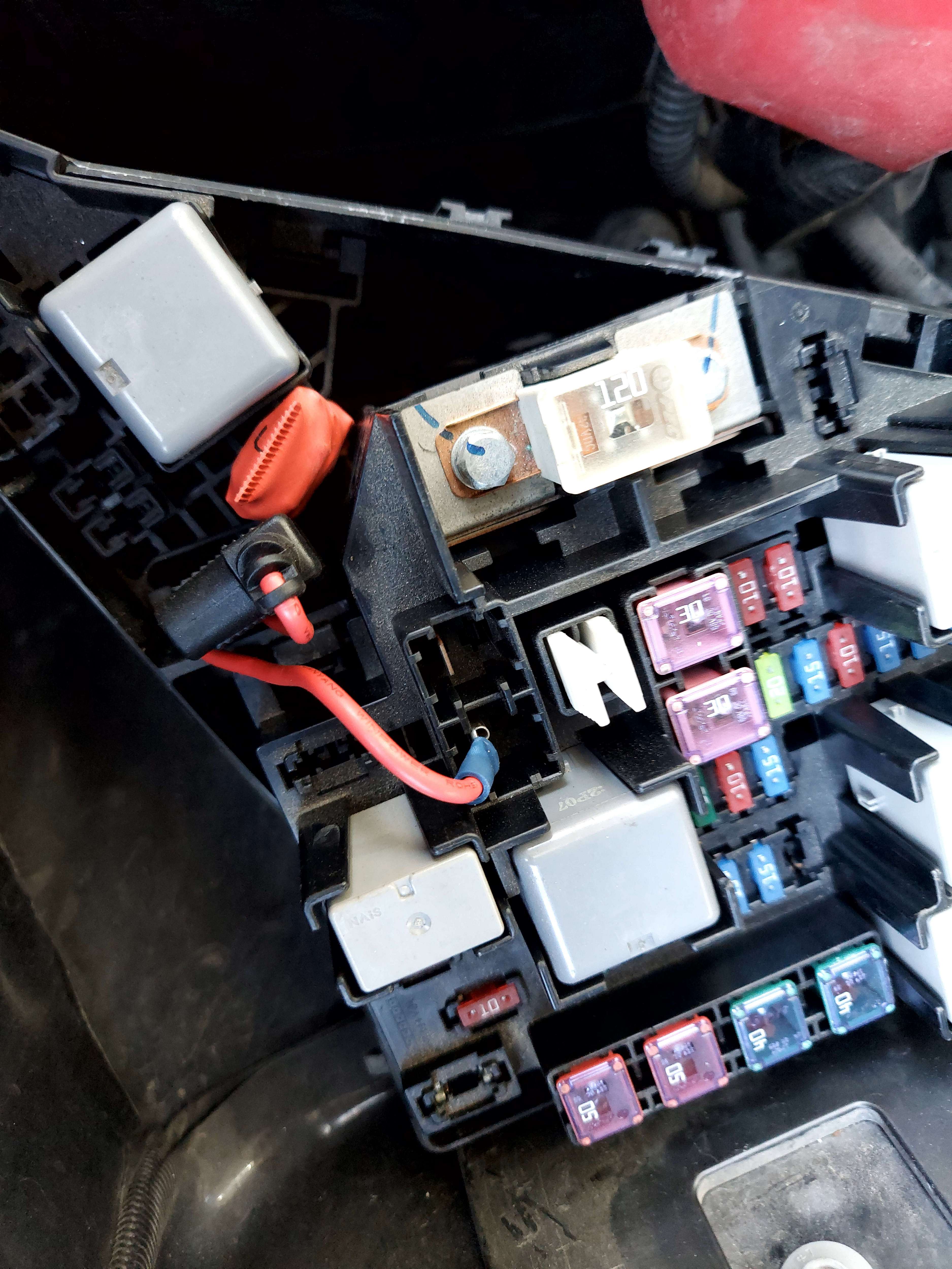

@ivodanov Това можах да снимам, ясно е откъде идва + и бушона се вижда, но останалото как е организирано не е явно, няма хвърчащи кабели никъде.
relayboxorto.jpg [ 1.18 MiB | Прегледано 377 пъти ]
relayboxside.jpg [ 1.17 MiB | Прегледано 377 пъти ]
Благодаря, колега! :bow:
