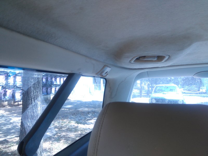

Здравейте, този теч от къде ли може да идва...
DSC_0268.JPG [ 88.65 KiB | Прегледано 167 пъти ]

maxon написа:
Шибидаха(ако имаш такъв), запушена или по скоро откачена тръбичка за оттичане и каквото уплътнението пропусне и влезе вътре отива по тавана :(
Ако нямаш незнам :pardon:

Имам два люка...обаче пробвах системата и се изтича , като сипвам вода в каналите...имаше едни запушени дупки в долния край на вратата на багажника ... чудя се там през третия стоп дали не влиза тая шашава вода
