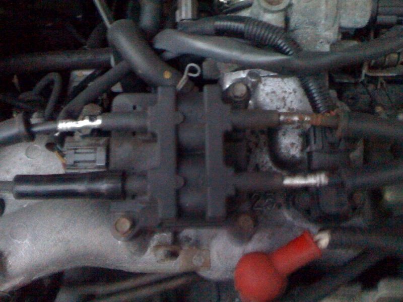

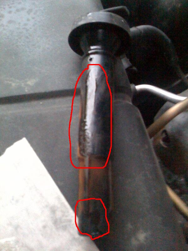

и видях това:
Коментар на файл: Нормално ли е по лулите да имам масло? Отвън де, вътре където се закача към свеща - няма.

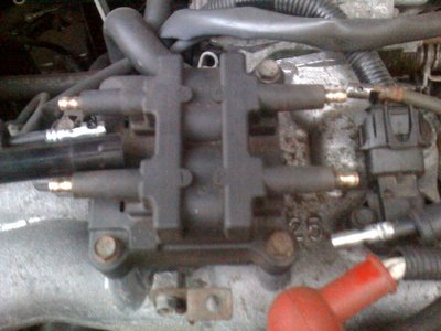

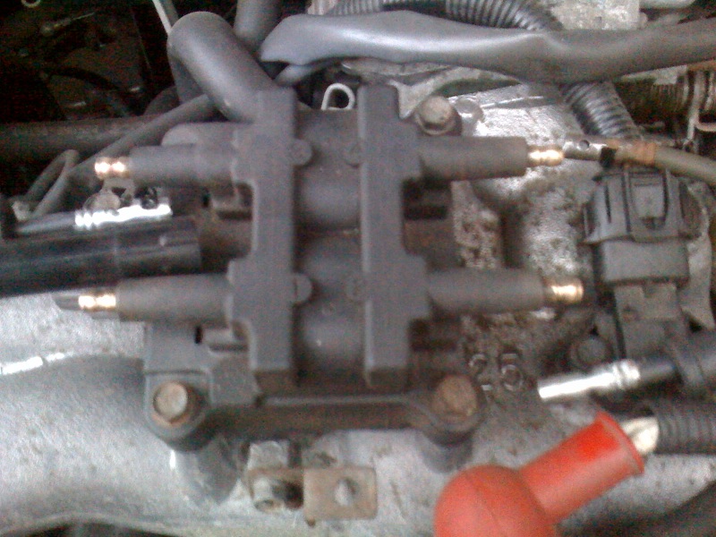

Коментар на файл: Изчистени и закачени.
05zakacheno.jpg [ 71.79 KiB | Прегледано 203 пъти ]

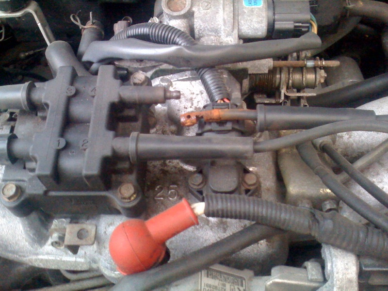

Коментар на файл: Ръждата поизчистена.
03izchisteno.jpg [ 154.4 KiB | Прегледано 203 пъти ]

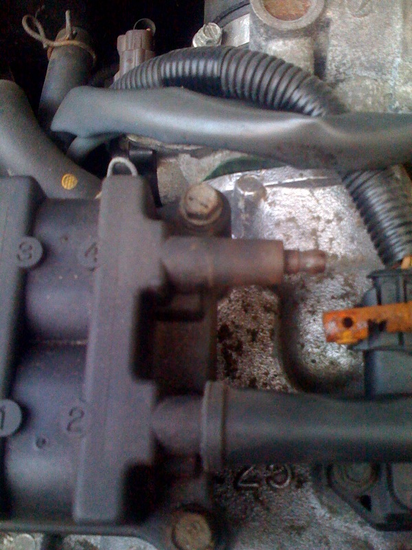

Коментар на файл: Отблизо.
02rujda.otblizo.jpg [ 170.62 KiB | Прегледано 203 пъти ]
Коментар на файл: Като извадих лулата изобщо нямаше контакт с чопа на бубината. Поне 3-4мм разтояние м/у кабела и щифта. незнам как е работело! Знам, че високото прескача без проблем, ама така се губи бая от тока през въздуха като минава...все едно съм имал 3 1/2 свещи.

Според мен си мисли за нови кабели и свещи... явно лулите не уплътняват добре и е имало влага. Най-вероятно свещта на този кабел е доста черна. Ти си знаеш.
