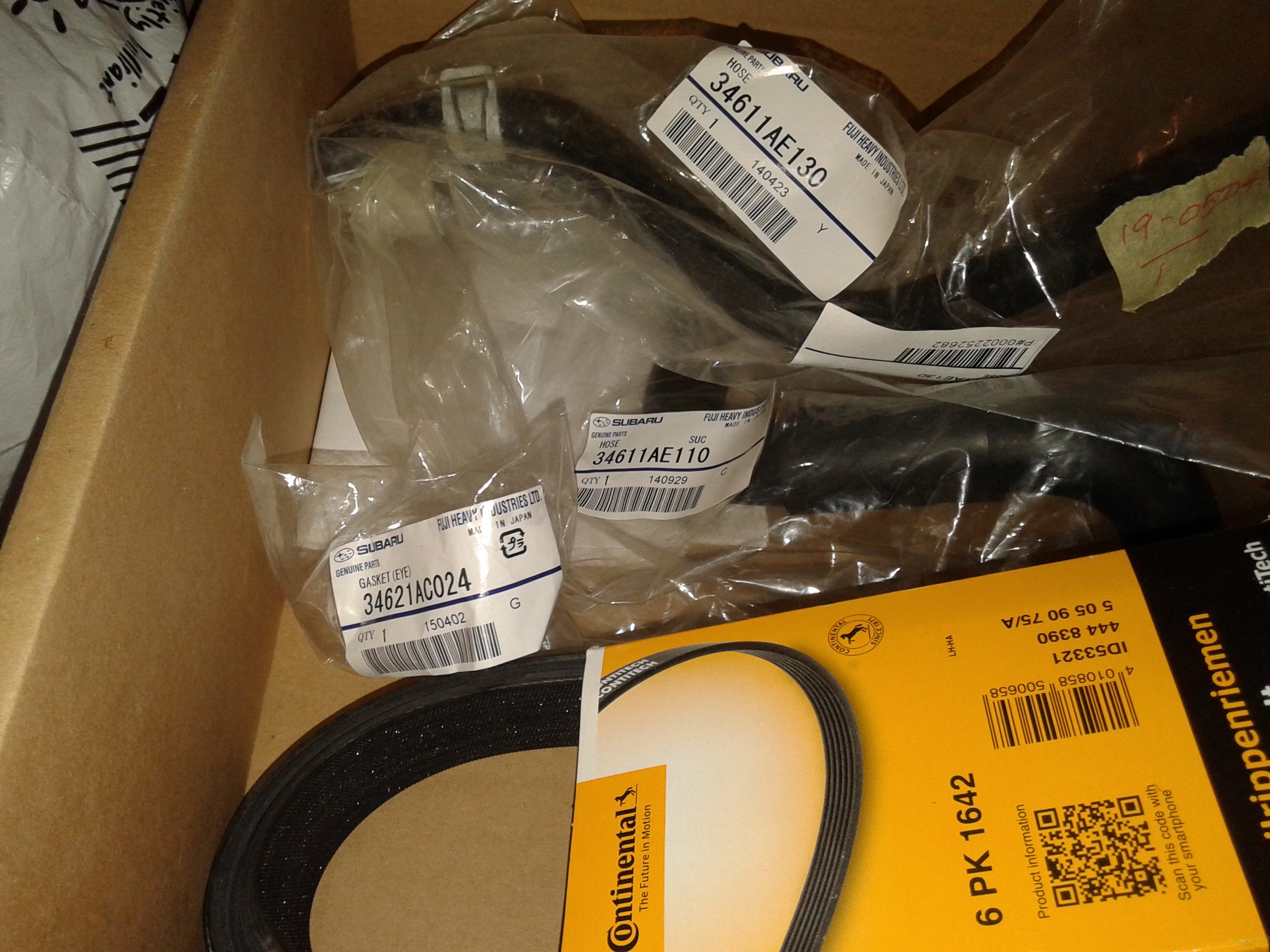

Надявам се, че от опит - нямате нищо против този производител за целта -> Изображение

Реших направо да сменя маркучите към казанчето...и да сложа нов ремък, пък да видим... :good:
20151230_174132.jpg [ 1.83 MiB | Прегледано 592 пъти ]

Този ремък май ще е голям. Върти ми се нещо от сорта на 6РК1590

patko написа:
:facepalm: стига бе, по рама в Стимо ЕООД ми казаха, че е този... :( ](*,) :-? :-~ #-o
