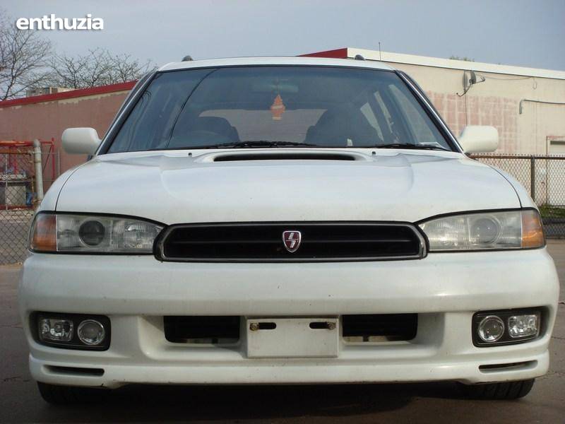

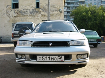

Колеги виште тези фарове самоче са за outback 97 г по точно са за JTB но стават и за този модел ето снимки
e8d3dd97-2313-ec79-2ad8-2da01da05c5f.jpg [ 50.28 KiB | Прегледано 531 пъти ]
subaru_legacy_wagon_2302702.jpg [ 76.07 KiB | Прегледано 531 пъти ]

Аз съм с такива. Обаче няма начин да станат на Baja-та...
