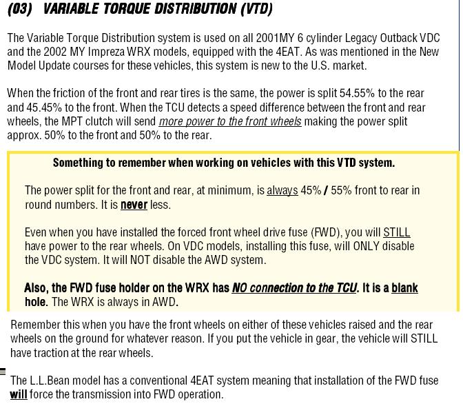

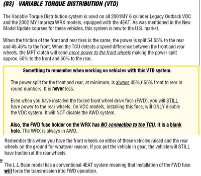

Има някакво неразбиране тук. VTD е Variable Torque Differential. Диференциала не може да се включва-изключва. Той просто предава различен torque към отделните оси. Включва се само MPT clutch-а, който се управлява от VDC/TCU системата.
vdc torque split.jpg [ 98.86 KiB | Прегледано 2465 пъти ]
От втория файл, ето избран цитат:
Цитат:
The TCM adjusts the duty ratio of the MPT clutch to maintain the optimum transfer of power.
A large speed difference in the rear to the front wheels results in the MPT clutch locking the
Rear Drive Shaft to the carrier.
Power is then split 50% to the front and 50% to the rear.
Или с просто думи - VTD използва планетарен диференциал(или както се превежда там sun-pinion-gear), който има:
Цитат:
The Intermediate Sun Gear has 33 teeth; the Small Pinion has 21 teeth.
The Rear Drive Shaft Sun Gear has 18 teeth; Large Pinion has 21 teeth.
Тази разлика в броя на зъбите всъщност дели коефициента на 45:54. И когато TCU усети speed difference, тогава
Цитат:
results in MPT clutch locking the Rear Drive Shaft to the carrier
Т.е. заключва задната ос към "carrier"-а, демек "премества" като скоростна кутия от 21 на 18 зъба(или обратното...), и тогава коефициента се изравнява, защото реално няма разлика в броя на зъбите при предаването към предна/задна ос.

Да, 45:54 е коефициент на асиметричен диф, който всъщност си е един отворен диф. Съответно може да върти само предна или само задна ос, ако тя е на хлъзгава повърхност например. MPT-то реално е lock на този отворен диф.

Самостоятелно разглеждан централния диференциал при VTD е отворен, но реално никога не може да работи като такъв и никога не може да задвижва само предния или само задния мост без оглед на обстановката и пътните условия. Защо? Защото не работи самостоятелно, а се подпомага от еlectronically controlled hydraulic multi-plate clutch installed in conjunction with the center planetary-type differential. И във всеки един момент този съединител получава данни от сензори/датчици във волана, педала на газта и колелата в каква степен да заключи/отключи средния диф.
Както споменах по-горе се използва налягането на маслото в трансмисията. Ето ги и различните ситуации:
1. регулира хидравлично налягане на базата на произведените въртящ момент и пътни условия
2. регулира хидравлично налягане, когато превозното средство започва да се движи, въз основа на позицията на педала на газта
3. намалява хидравличното налягане, когато превозното средство завива (изчисления на базата на сравнения на скоростите на въртене на предната и задна ос)
4. увеличава хидравличното налягане, когато предните или задните колела започват да приплъзват
5. прекъсва хидравлично налягане, когато ABS е активиран
6. намалява хидравличното налягане, когато педала на спирачката е натиснат и когато педалът на газта се освобождава
7. увеличава хидравличното налягане, когато скоростният лост е поставен на позиция "1"
Общо взето това е принципа на действие и при Лансер ЕВО със Active Center Diff, с тая разлика, че кутията е ръчна, диференциала е симетричен и има към 10 пъти повече сензори на всевъзможни места в колата.
