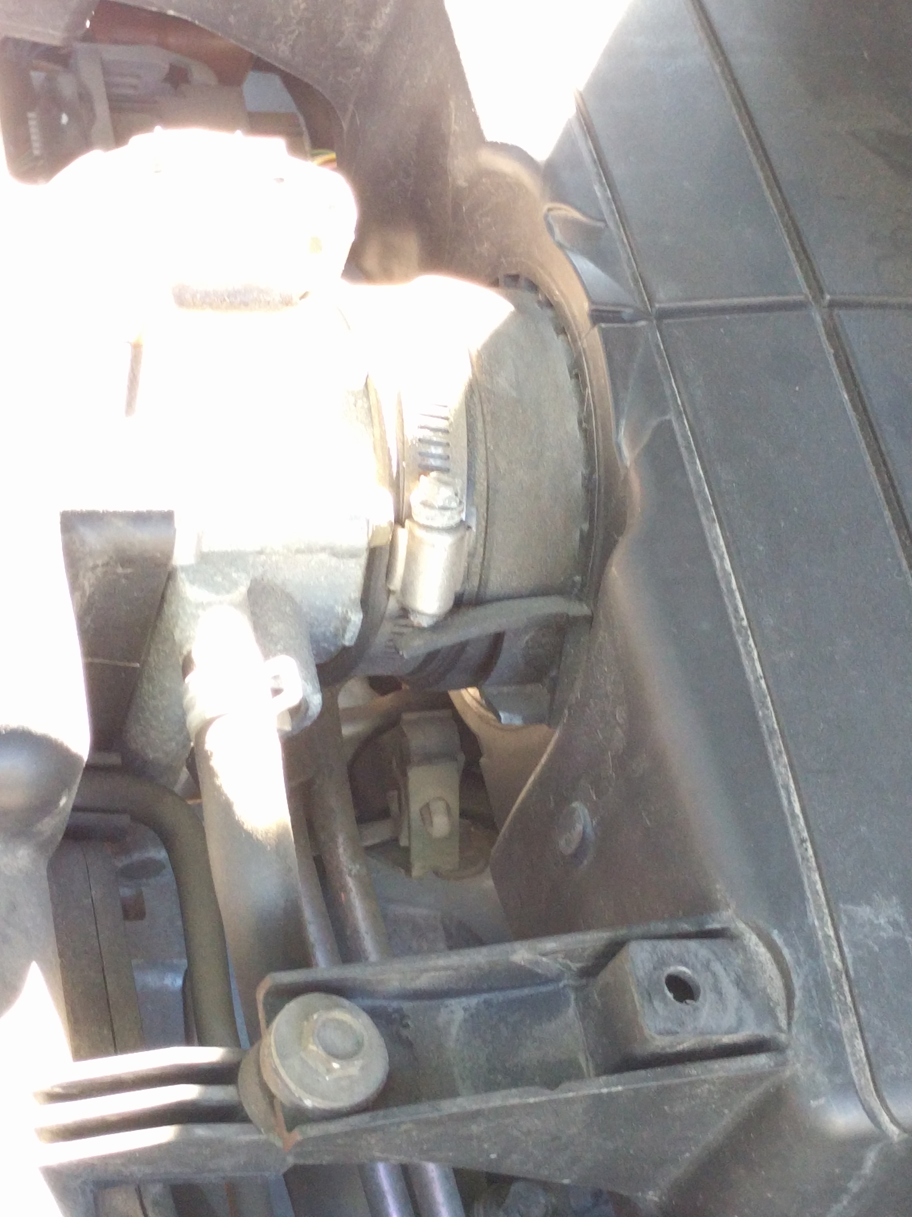

Колеги, днес оглеждах Субито и видях тия 2 маркучета свършващи в нищото под дроселовата клапа. Приличат ми на отдушници, но ми се иска и вие да кажете какво мислите:
IMG_20170720_183015.jpg [ 1.8 MiB | Прегледано 1119 пъти ]
IMG_20170720_183019.jpg [ 1.94 MiB | Прегледано 1119 пъти ]
Става въпрос за тия 2-те в стойката.

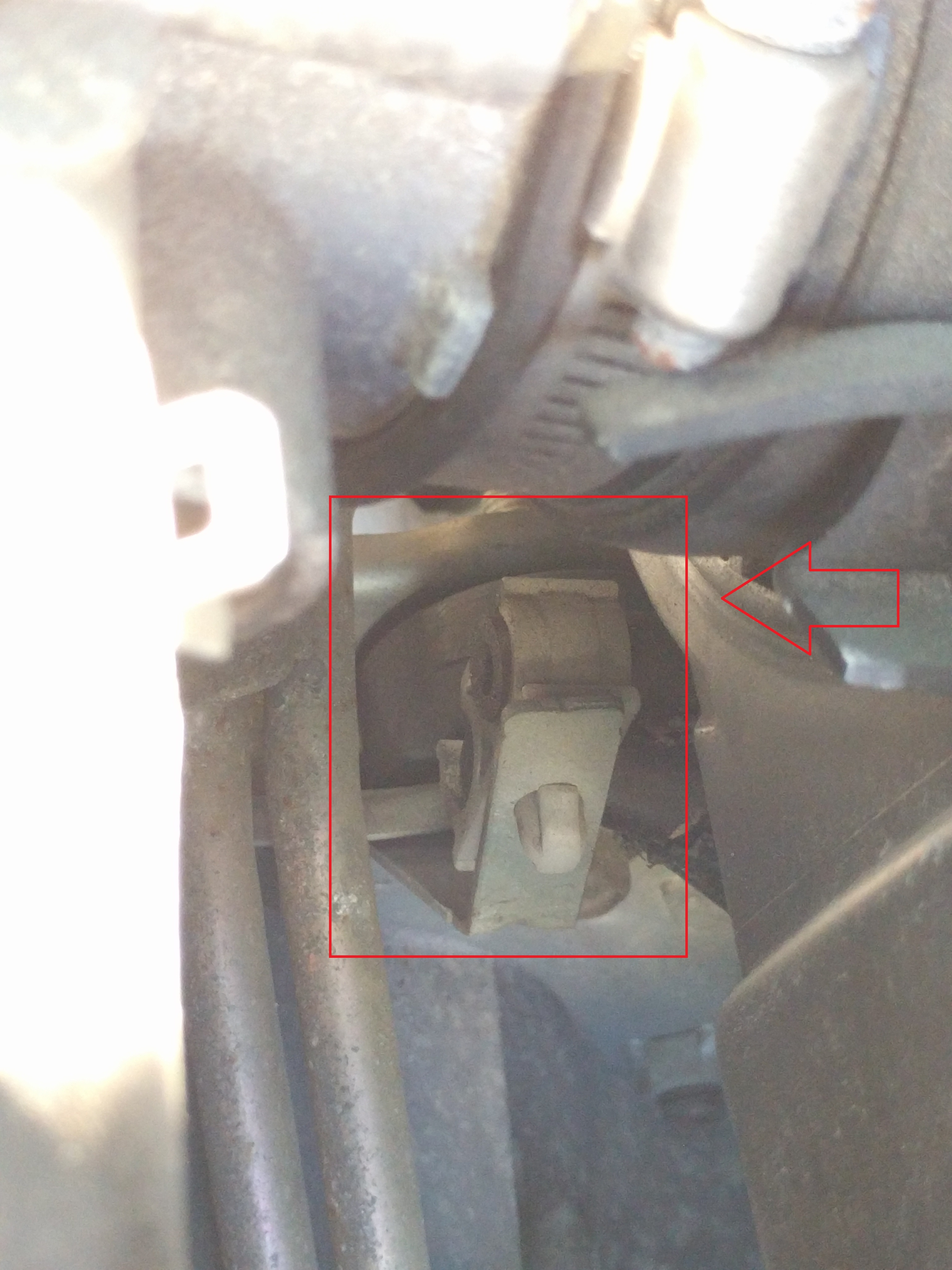

Пускам модифицирана едната снимка, надявам се някой модератор да мърджне/коригира постовете за да остане само 1 с новата снимка:

Така, разгледах снимки на свален автомат и се вижда, че тези 2 маркучета са с дължина да стигнат точно под колектора и натам отиват. Вижда се, че са от автомата и диф-а, дано инфото е полезно и за някой друг :)

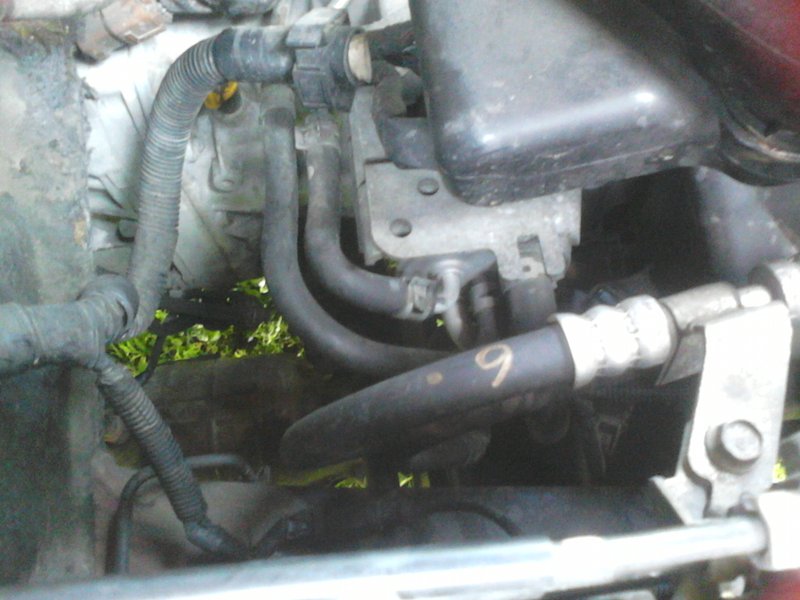

А по нататък не стигат ли до това?

УУУпс. Аз се заблудих с металните тръби.
