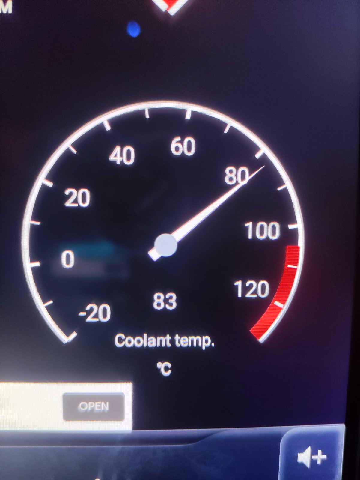

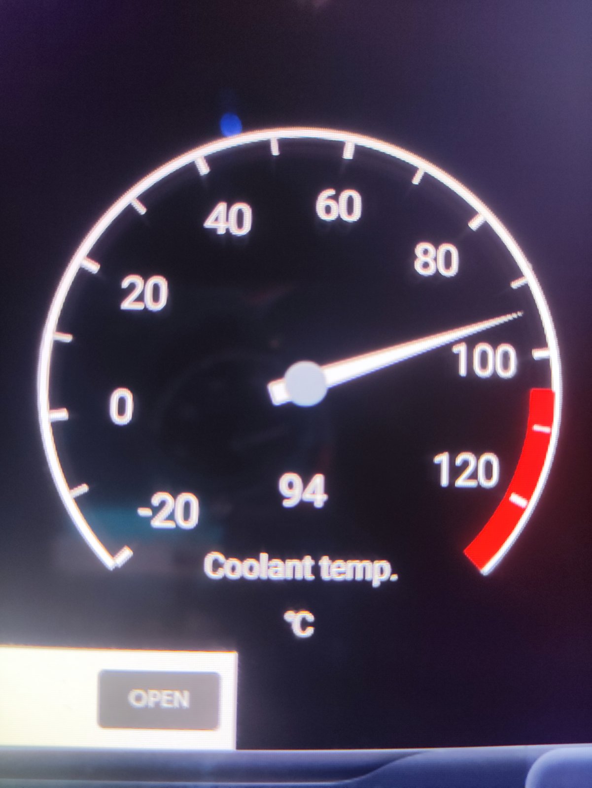

Здравейте колеги,
Да споделя един полезен (според мен) ъпдейт, направих го преди около 15к км. :idea:
По моя идея и с любезното съдействие на диагностика на Любо - Влади, направихме следната интервенция:
- сменихме термостата с по-ниско температурен, мисля че 78 градусов...не съм 100% сигурен, може и 82 да е...
- сменихме софтуерно температурните настройки на автомобила - тук Влади е човека. :bow:
Защо го направих : Заради ЕКО категорията на нашите Б14 Субара /моето 2.5 CVT 2011 е ЕВРО 5Б/, фабрично са ги оставили да работят на доста високи градуси (за уж по-пълно изгаряне) - 99-102 градуса. Което разбира се има своите последствия върху амортизацията агрегата на колата ](*,) и периферията му.
Сега колата работи между 81-89/92 градуса, което мисля е доста добра оптимизация на работа и превенция за мотора.
Реших да споделя, дано да е полезно. Ако някой друг е правил подобно нещо, нека сподели.
Поздрави :beer:
Пламен Маринов
 30
Пон Ное 08, 2021 6:13 pm
Постове: 855
Рейтинг: 578
На 3.6 мисля, че стоковият термостат започва да отваря на 78 градуса и пълното му отваряне е на 95 - това по книга. По наблюдения - дори с нов термостат, нов антифриз, нов радиатор и нова капачка, средно в града държи 95-96 градуса при пъплене по тапите. Извънградско е между 88 и 98 в зависимост от натоварването, а веднъж на много дълъг баир видях и 101 градуса, но смятам, че все пак е нормално, при положение, че термостатът е напълно отворен чак при 95 градуса. Интересно ми е, какво се прави софтуерно (освен да се свалят праговете на вентилаторите).
Сря Ное 10, 2021 11:24 am
Постове: 2163
Телефон: 0888492747
Рейтинг: 261
За работата по софтуера не мога да кажа дали само праговете на перките е пипал...трябва да го поразпитам, но мога да кажа че максимално моята достига до от 83-95 градуса в натоварен градски режим.
Поздрави,

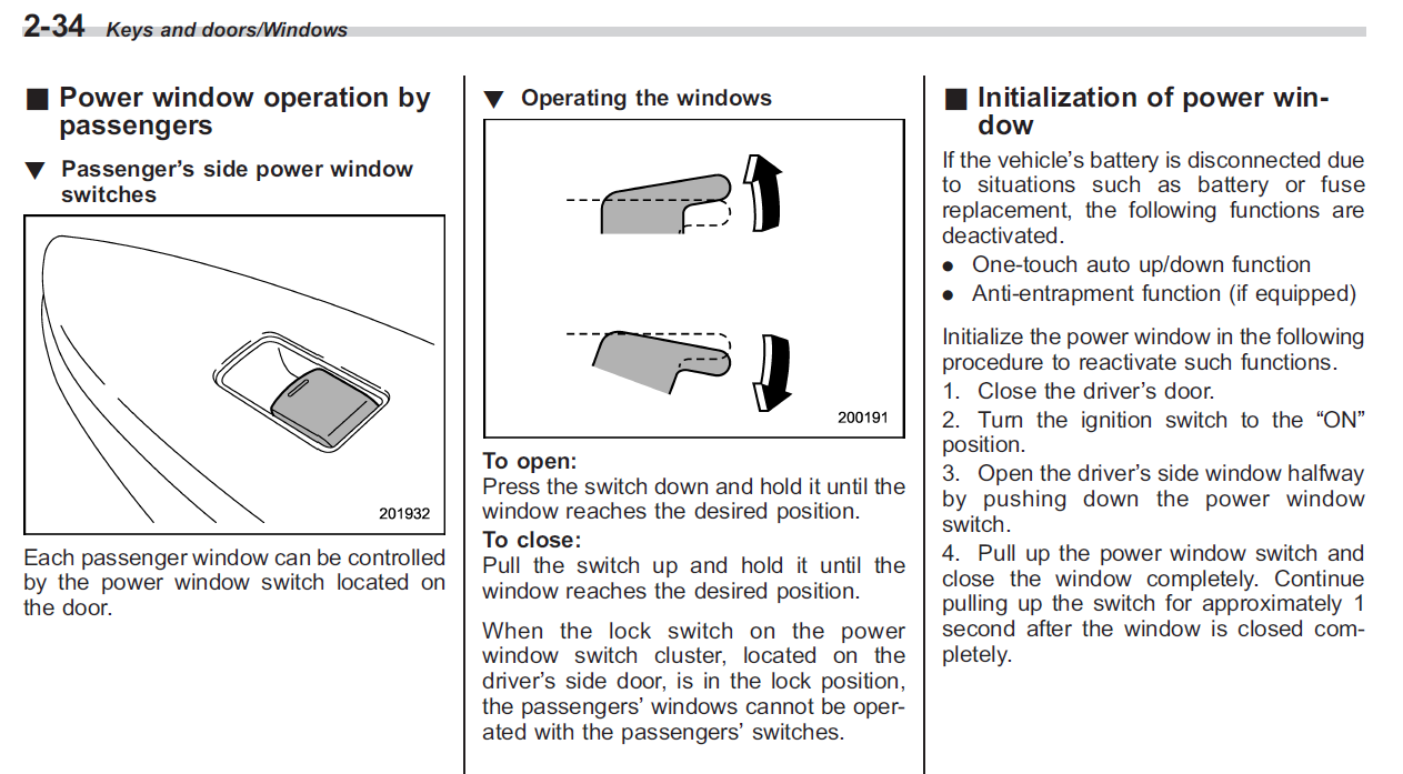

Колеги, малко тъп върпрос, ама не успявам да намеря информация как да си обуча стъклото да се вдига до горе с едно натискане на бутона без да го задържам през цялото време по пътя му нагоре. Понякога успявам, но случайно, повечето пъти след като си взема билетчето на бариерата с една ръка включвам 1ва, с другата завивам с волана и ми трябва трета за 5-6 секунди да държи бутона нагоре докато се двигне стъклото ROFL .
Нед Яну 23, 2022 1:44 pm
Постове: 4394
Щом понякога успяваш, почисти бутона с препарат за контакти. По спомен вътре имаше две цъкала и едното ти отказва.
Нед Яну 23, 2022 4:17 pm
Постове: 416
Рейтинг: 79
Ако само понякога успяваш значи или копчето не дава добър контакт или ти се губи Авто опцията поради някаква друга причина. Ето ти по-долу процедурата по обучаване.

Lazarus написа:
Точно това търсех, мерси.
