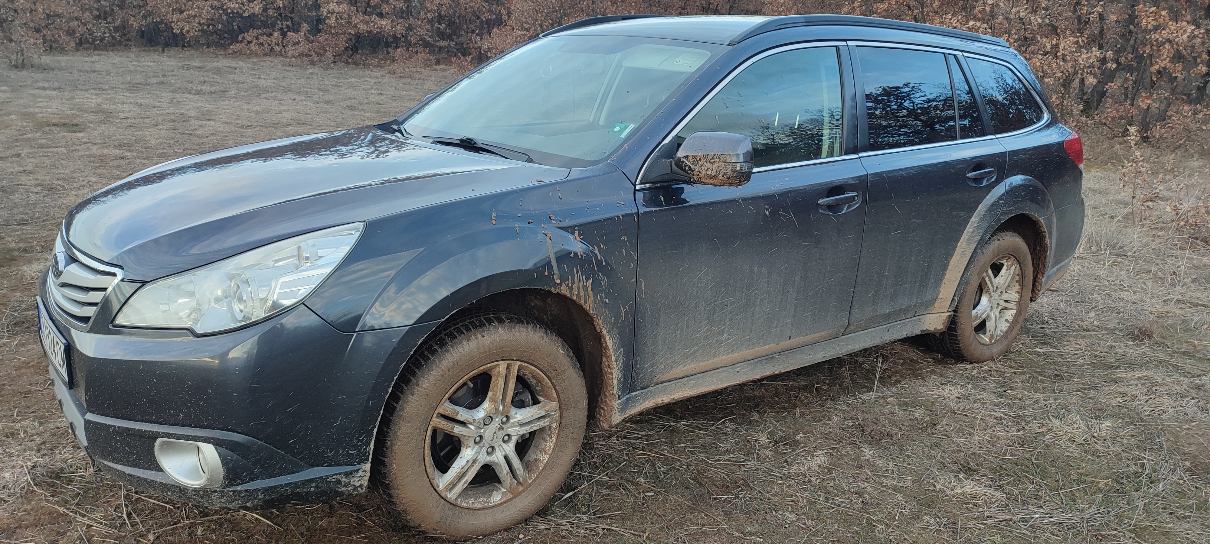

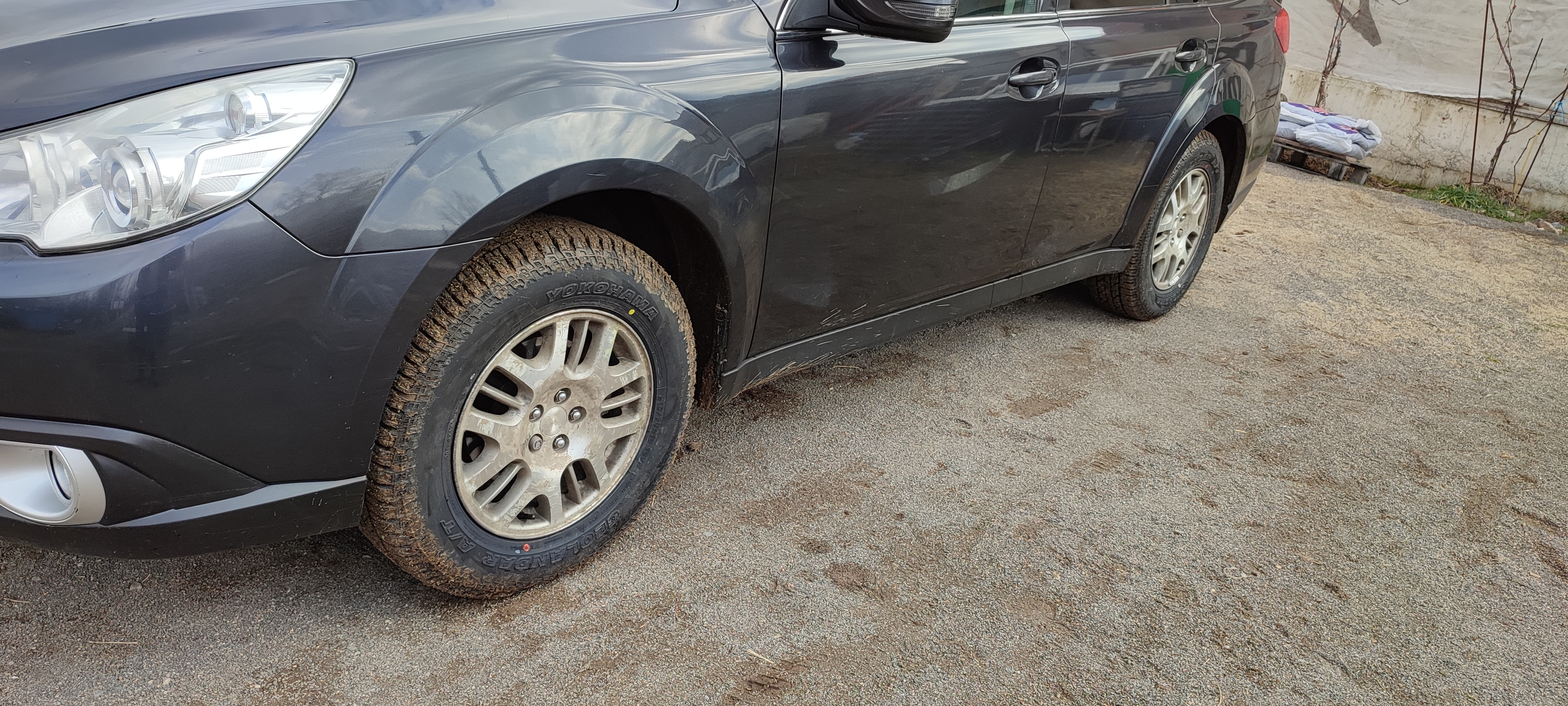

И моята я взех с 17ки, да определено с 17ките изглежда по-добре, но аз не търся външен вид и сче едните ми 16ки са от аутбек б13, другите не съм сигурен от кой модел точно са но пак са оригинални 16ки на Субару.
Коментар на файл: Тук е с зимни континентал 215/65 16
IMG_20220205_165208.jpg [ 4.26 MiB | Прегледано 4536 пъти ]
Коментар на файл: Тук е с Yokohama Geolendar 215/70 16 тези джанти мисля са от аутбек б13
