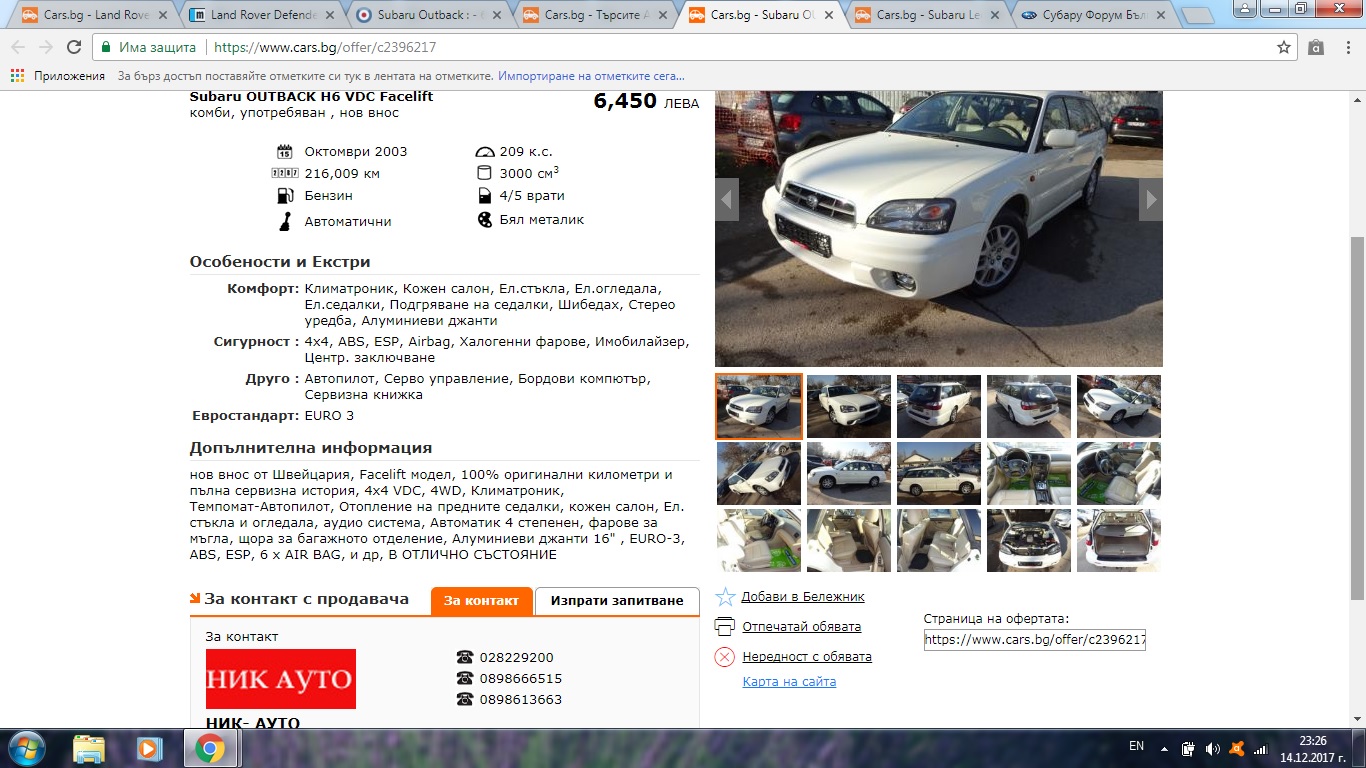

някаква представа за това Н6
hhhhhhhh.jpg [ 314.8 KiB | Прегледано 603 пъти ]

Mladen99 написа:
и аз съм го харесал ,по не на снимки не изглежда лош

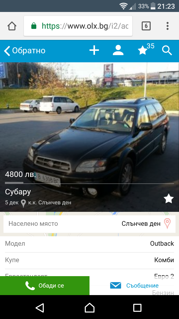

steling написа:
Днес гледах за колега това Б12 Н6 във Варна
https://www.olx.bg/ad/subaru-ID79S9W.html
Да спестя излишно ходене и телефони.
1/ Текат гарнитури на главите.
2/ Текат гарнитури на капаци на клапаните.
3/ Тракат ( ама много) вериги
4/ Хидравликата вие
5/ Преден ляв амортисьор е изтървал
6/ Кормилната рейка трака
7/ Теч на хидравлика , не видях от къде
8/ Заден тампон на преден носач
9/ Задни биелетки
10/ Задно гърне, алтернативно за 2.5 легаси
11/ пребоядисвана дясна страна (врата, калник и броня) - с четкА боядисани
Гуми има хубави зимни, някаква куча марка. Имала е телефон със стойка от което в дясно на таблото има дупки - големи.
Цената падна драстично.
Някои ако му се инвестира може да започва.
Вече мисля че и за 4х. Ще го даде.
Аз щях да му дам преди, но вече размислих и 4 не давам.
