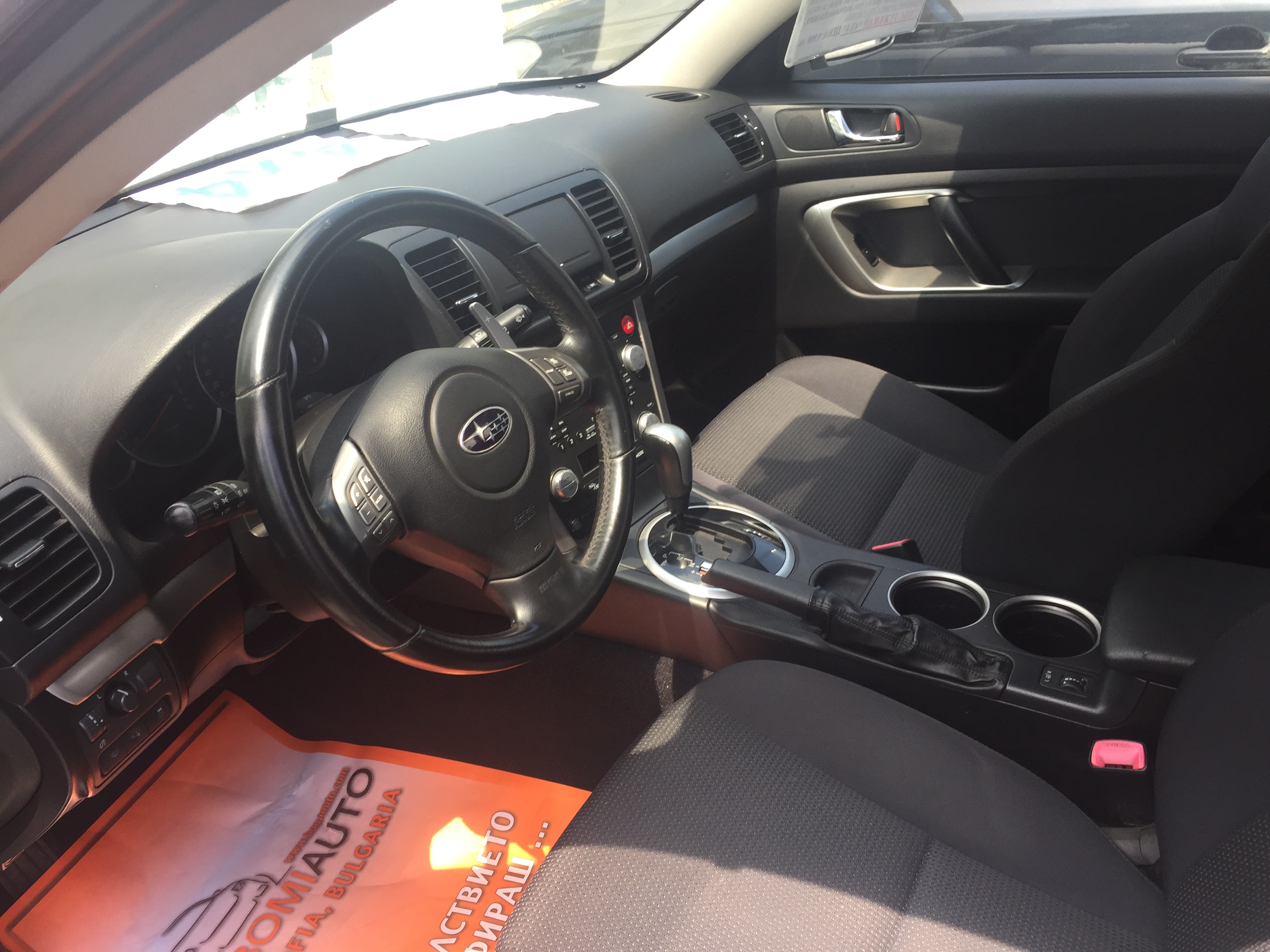

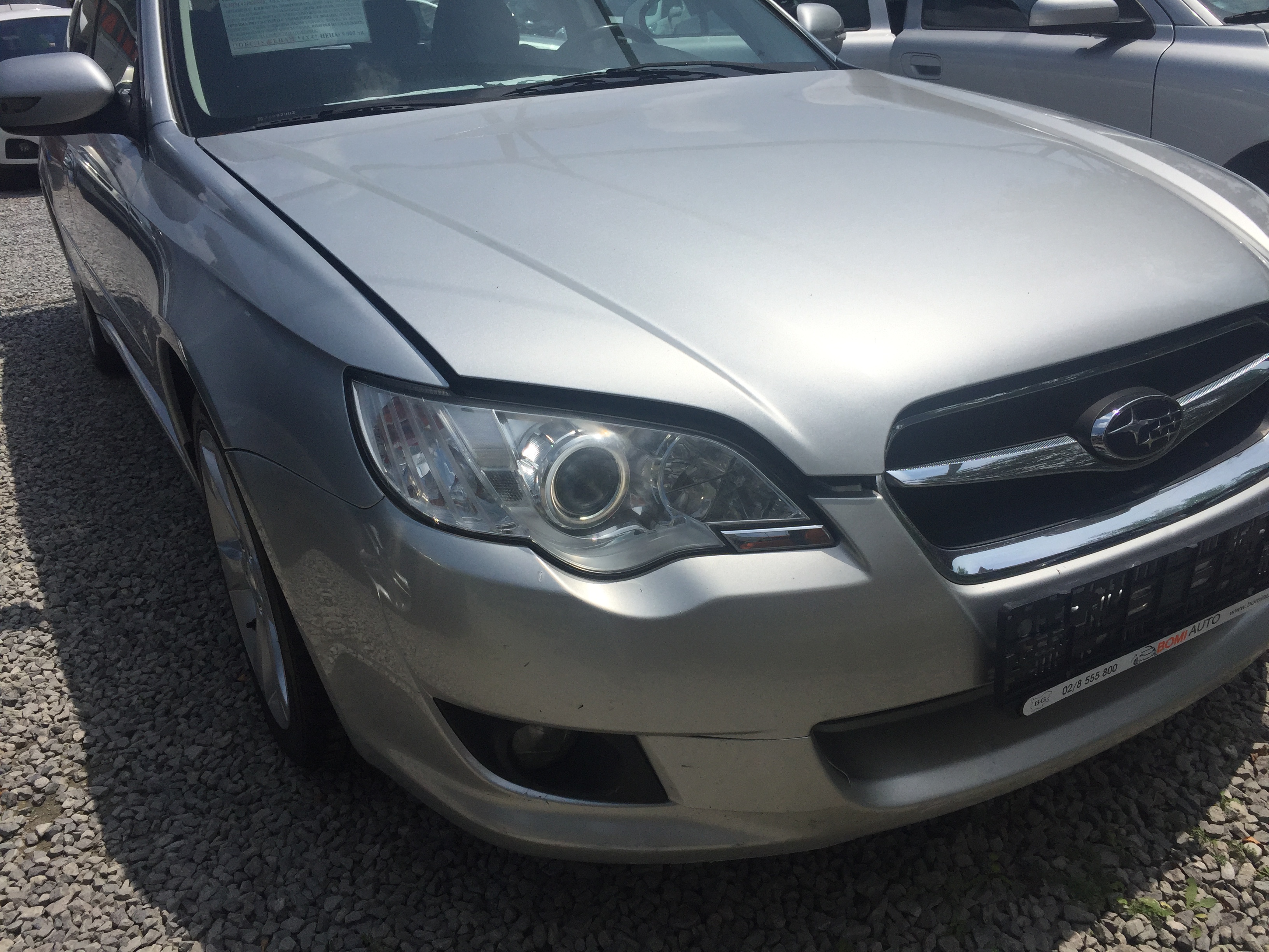

Иначе днес гледах този аутбек, 2008г, с пера на волана, но сякаш много уморен и не ме грабна.
п.п. При условията, при които ще се използва колата, дали бихте препоръчали да се метна на аутбек II, вместо III?
п.п.2. и този аутбек и един друг, който гледах днес след малко каране започнаха да пушат изпод капака, като и на двете места ми казаха, че като не се кара се стичало масло незнамсикъде и затова :-?

Това,което си показал на снимките не е Аутбек,а Легаси :idea: .

Хм. Как го позна? Отзад пишеше аутбек би фуел.

Бронята и решетката нямат нищо общо с тези на аутбек
ПП: и капака

И веждите на калниците.
