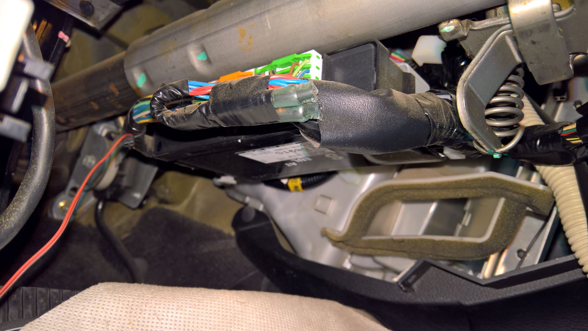

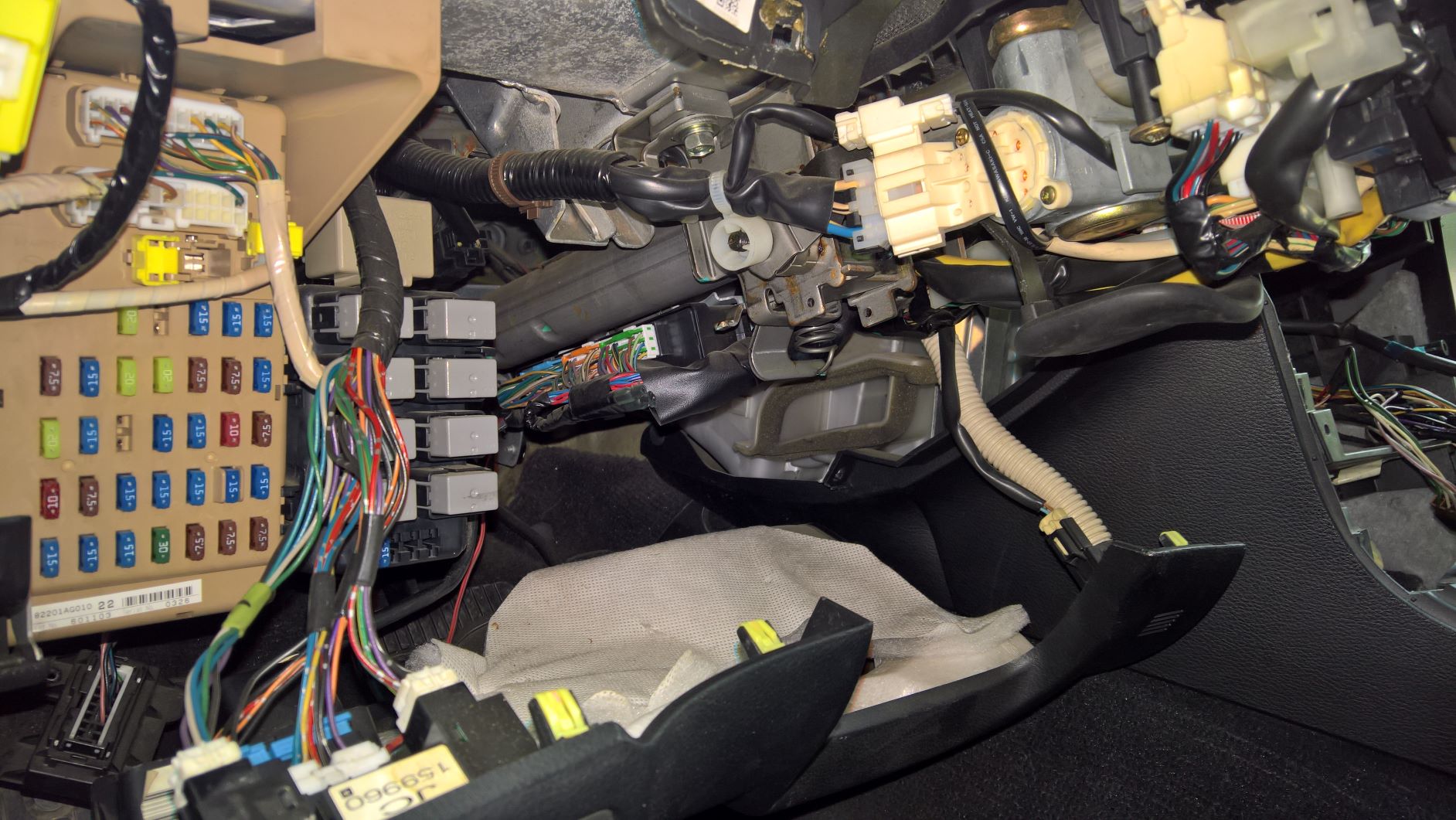

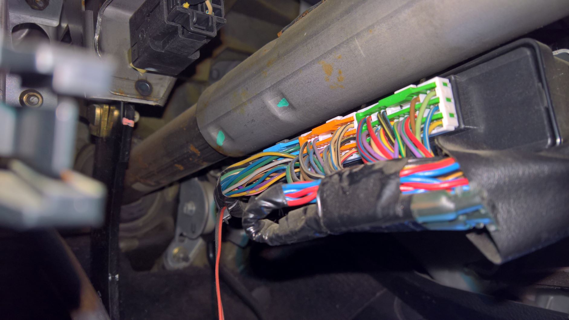

Проблема ми е решен. Под волана има модул който управлява централното, осветлението в него е и имобилайзера.
Тази тема е много полезна https://www.drive2.ru/l/9233237/?fbclid=IwAR1PQhmnNTk9sdRwXS6r1RhTMuwv6hB1J14U30XaJzHIQsS8QlcqNih3K-s
И аз качвам малко снимки с локацията на модула. Транзистора струва между 2 и 5 лв според зависи от марката.Кода на транзистора е K3377 (Може да се срещне и като 2SK3377 или TO-252 )
