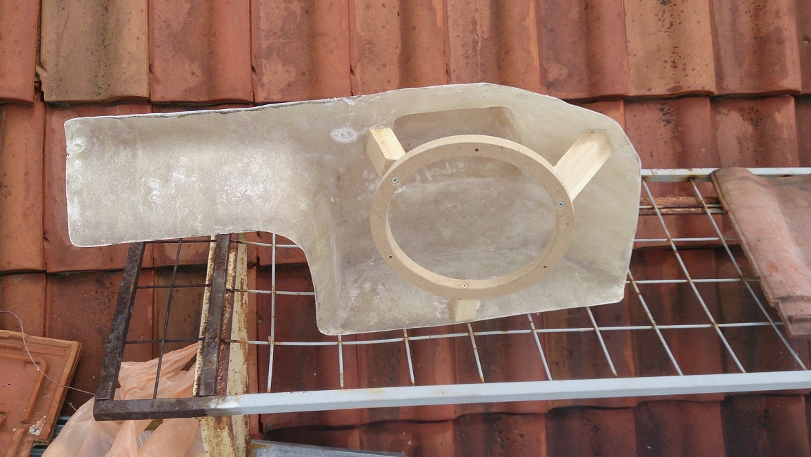

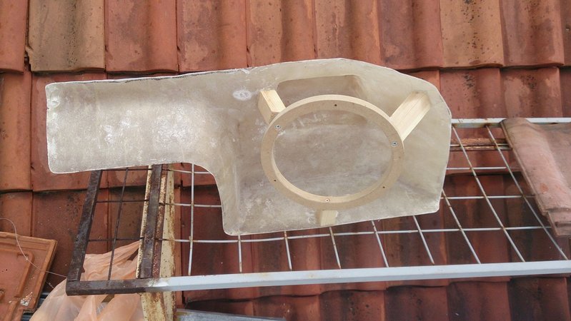

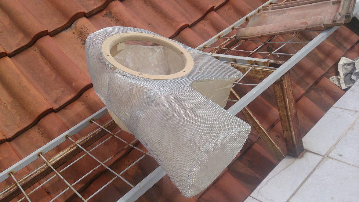

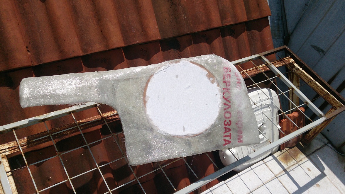

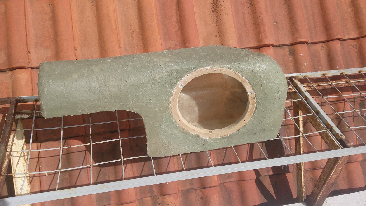

Ако ви трябват идеи за туба, която не заема много място - фибростъкло и смола. Ако има желаещи ще я снимам и как седи в колата.
Малко прекалих с говорителя (10" DLS). Трябваше да монтирам по-малък (8"), че обема не е баш както трябва в момента и на някои песни малко кънти. Ехото, което го няма на снимките малко подобри нещата но пак не е както трябва. Вътре е с 2мм битум по стените + пълнеж. Хубавото е, че тая тубичка почти не ми взема място от багажника и не ми пречи да си вдигам пода на багажника.
Захранва се от 5 канален GroundZero усилвател, като колоните на вратите също са през него и всичко е с хубави кабели 2,5мм2. Цялата кола е с 2мм битум (без пода, че там си има достатъчно фабричен) + 8мм К-флекс микропореста гума.
Звука е приличен, но много зависи според песента. На някои е супер, на други е гаден кънтящ бас. И на някои песни се губи пълзящия продължителен бас. На следващата кола ще гледам да го изчисля нужния обем...
