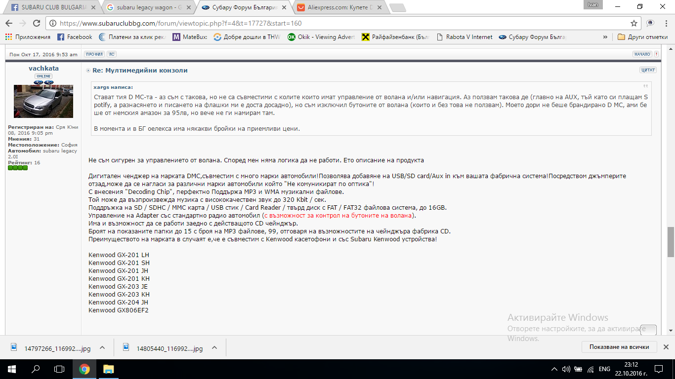

Добре може аз да не съм достатъчно конкретен. Но тази информация съм я дал и в другият пост прилагам снимка. Така за точно 140лв. без покупката на допълнителни букси и подобни получавате описаното от снимките. И аз не рекламирам а споделям опита си с устройството. Аз лично нямам възможност да дам 200+ за друг емулатор затова съм превъзмогнал "недостатъците" на този емулатор спрямо по-скъпите. Винаги има нещо по хубаво и по добро. Пак казвам аз не ги продавам и не печеля дал съм линк защото всеки би искал да види за какво става въпрос а именно там е и информацията за устройството която подчертах в червено в миналия пост.

Да споделя за заинтересованите, че това устройство НЕ поддържа управление от волана, въпреки написаното в инструкциите. Свързах се и с момчето, което ги продава, той също не е наясно как може да се свърже. Така като гледам май освен Триомата няма други устройства, които поддържат управление от волана, освен тези които ползват изход за външен чейнджър, какъвто моделите на кенууд GL 201 LE нямат. Не знам има ли опция по някакъв начин да се свържат кабелите от управлението на волана с тези от устройството.
