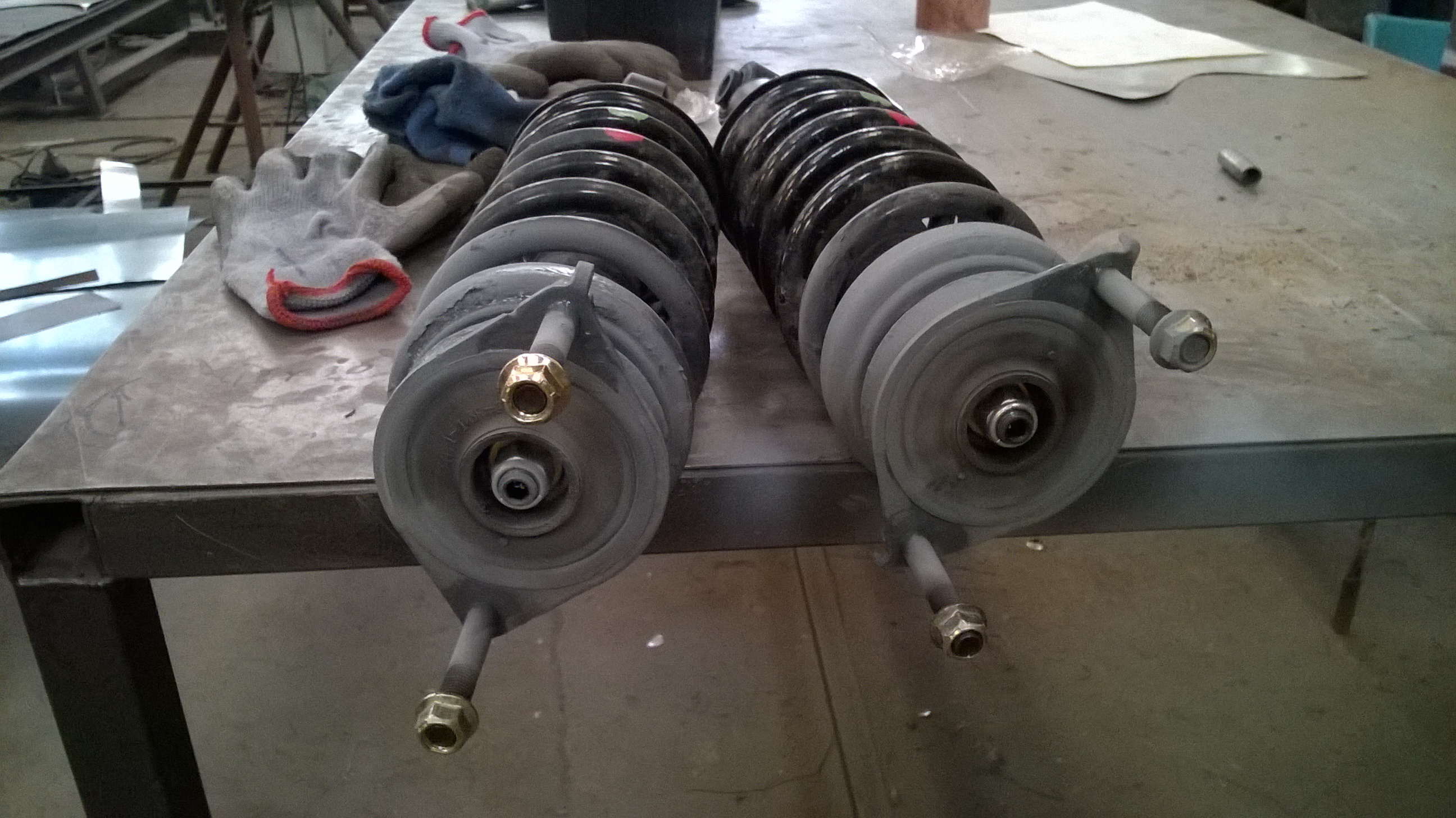

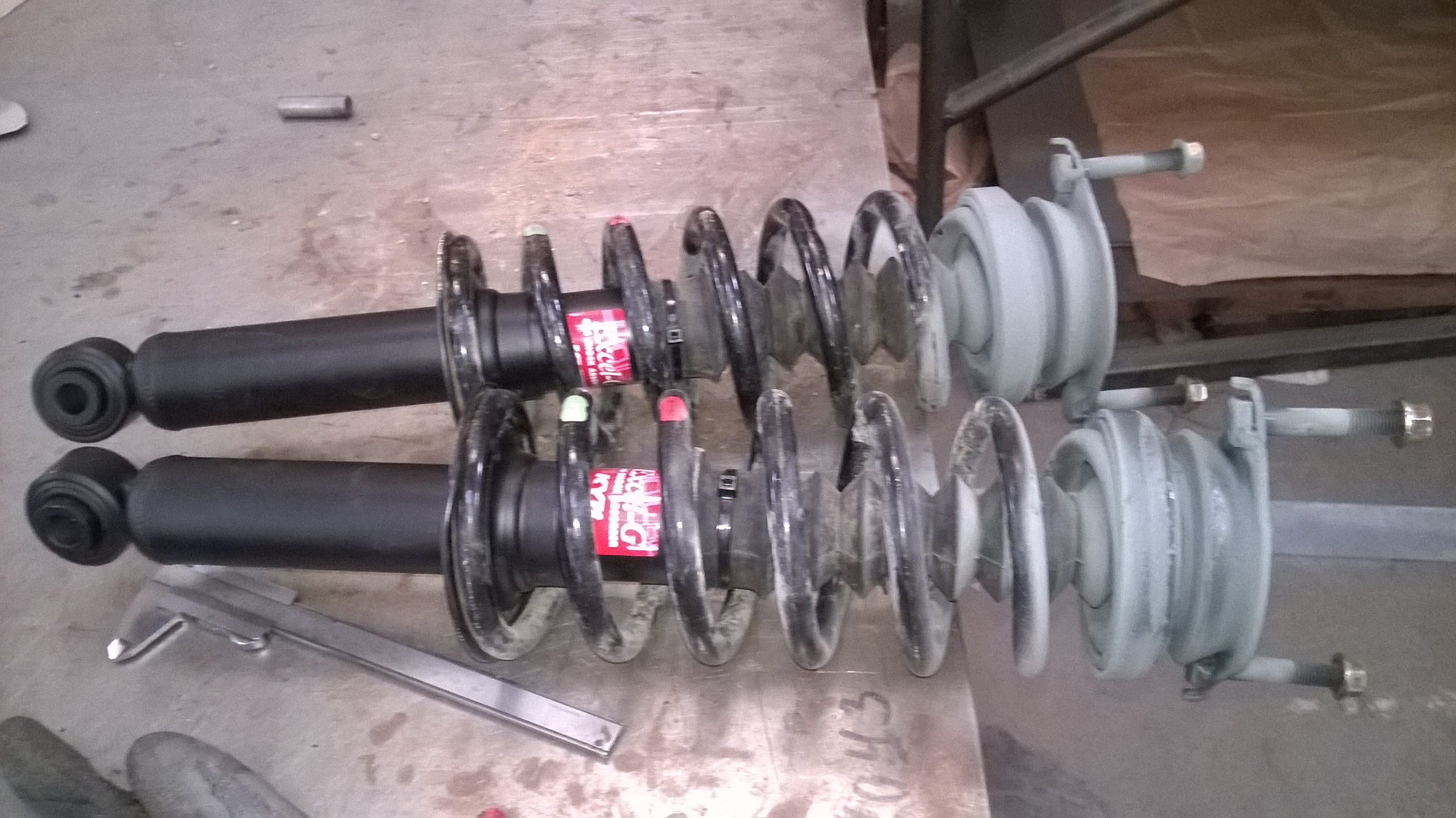

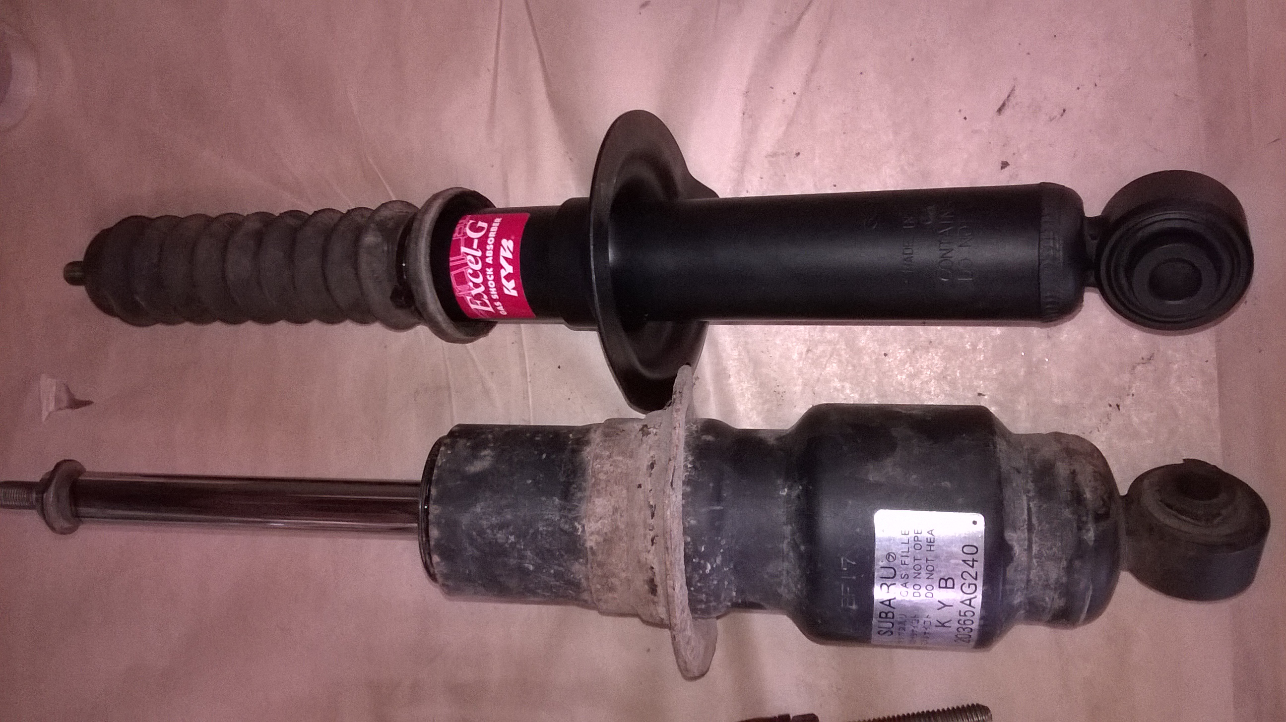

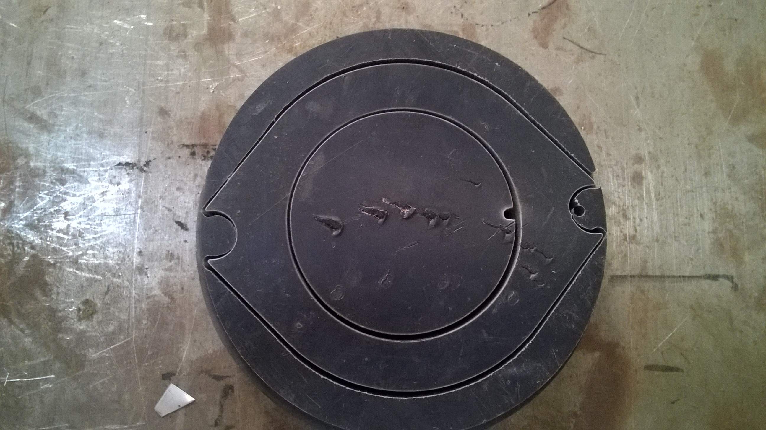

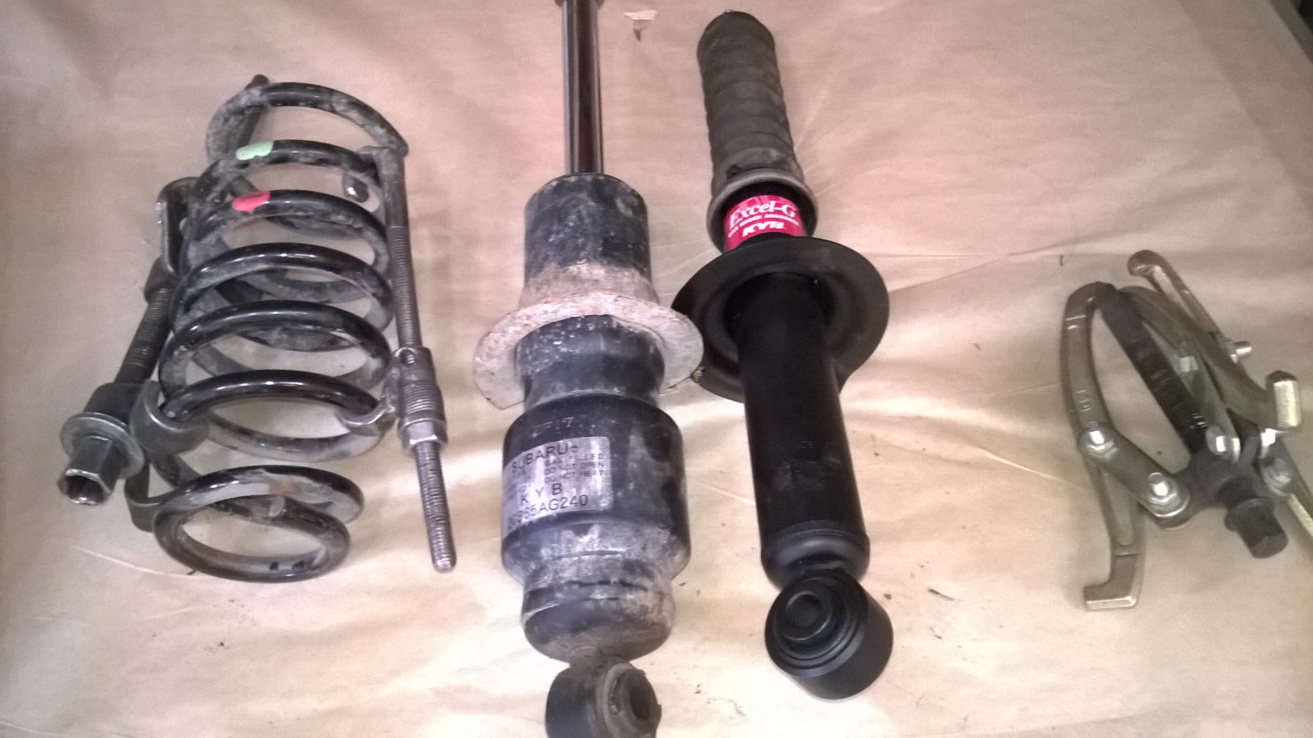

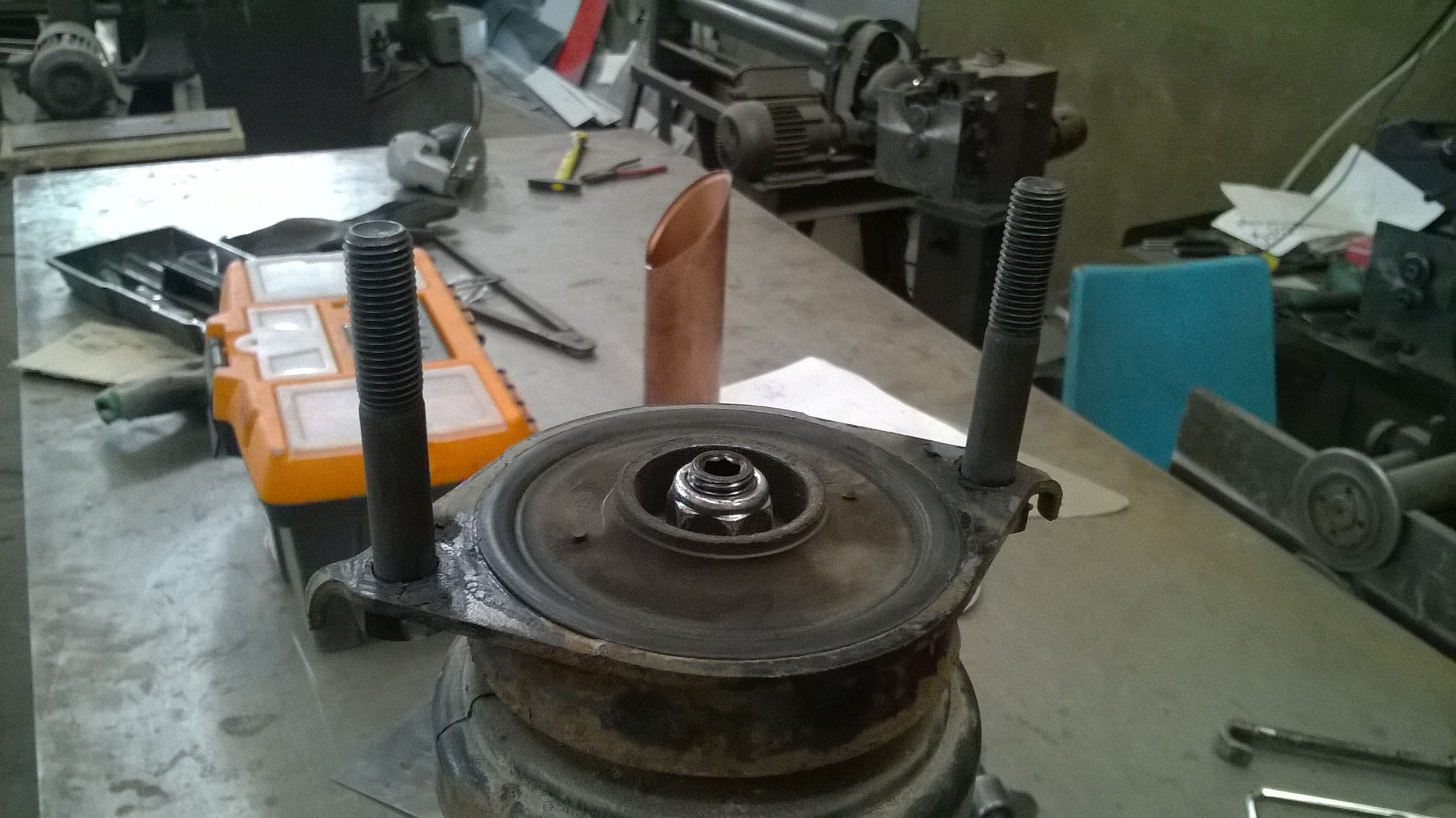

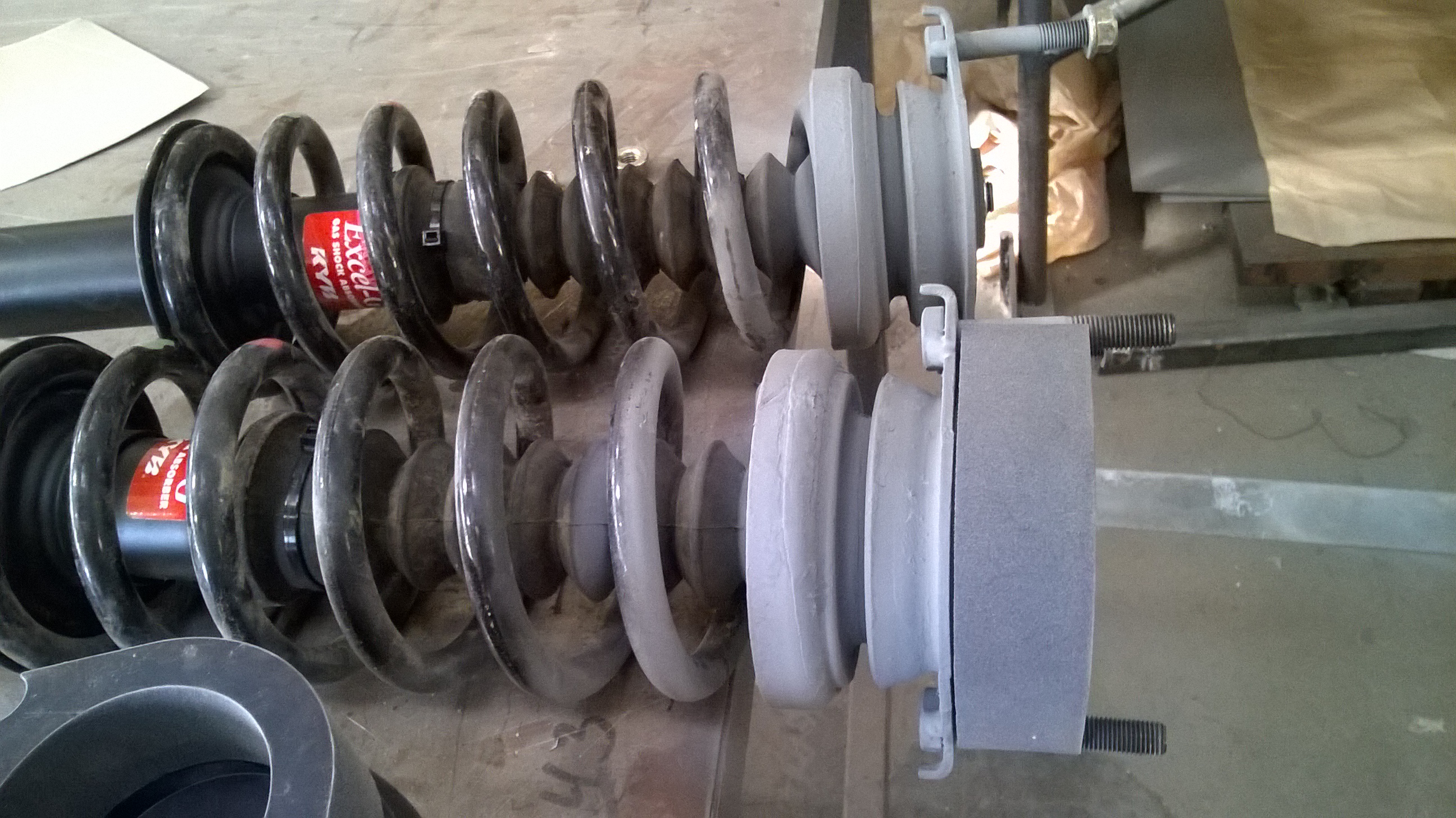

Колеги, аз сложих KYB отзад със старите пружини и старите маншони и три сантиметрови подложки и всичко е ОК!
Цена на аморисьорите 180лв с отстъпка за бройка.
Цена на подложките 20лв за бройка за изрязване с лазер, при положение, че имах материал износоустойчива пластмаса.
Колата вози перфектно, не друса, не люлее на гърбици и по завои!

Пожелавам ти да кара по дълго време , но според мен е трябвало да смениш и пружините , тези вече са омекнали , което предполага и повече работа за ама да ги успокоява като се разиграят.
Подложките защо ги сложи , задницата висваше с тези амове и старите пружини ли или искаш още просвет ?
Те също втвърдяват окачването и играят рола за одървянето му в момента.

Вози си добре, исках повече просвет,но заради старите пружини си дойде на същото ниво почти или малко отгоре
Вто Юни 06, 2017 2:26 pm
Регистриран на: Пет Мар 24, 2017 7:28 am
Постове: 7
Автомобил: Subaru Outbeck
Телефон: 0877381800
Georgi Ivanov написа:
В момента разстоянието от центъра на джантата до калника е 41,5 см.
