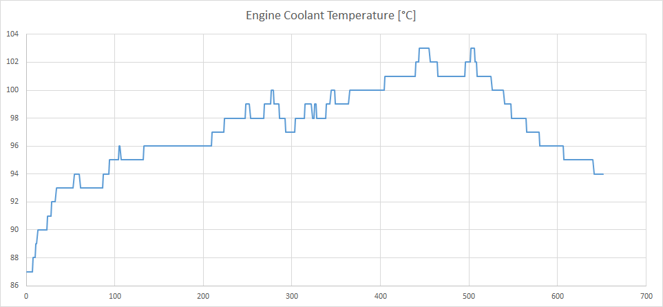

Малко Update по темата. След като измих радиаторите, пак имах качване на стрелката на път за Алеко, с доста старание от моя страна да карам бързо на горе. Успях да засека лог на температурата. Качи се до 3/4, като като спра/отпусна газта си пада до средата. Макс температура, която показа беше 103 градуса - долу е графиката. Ако карам спокойно стига до 96/97 градуса макс.
Днес същото стана при бавно каране по черен път с не малък наклон (а си беше бая жега).
Карах на бензин с пуснат климатик.
Иначе пак нямаше балончета/загуба на антивриз или преливане на разширителния съд.
Мисля да я карам другата седмица на доктор, да видим какво ще диагностирицат.

Няма какво да диагностицират,нормално е да качи до 103г.

Ами - не е сериозна температура като цяло, но не пречи един общ преглед да й се направи - и без тва има други неща, които искам да видят. Като цяло - преди не го е правила това при същите условоя, а пък и нарушава Субару мотото "Мръдне ли стрелката, значи на зле отиват нещата" :D

Температурата е напълно нормална за H6 с ужасяващо малкия радиатор, който има.

Добре тия 103 градуса не мисля, че са притеснителни. Над нормалната работа са, но едва ли са опасни? :-~

Ами смес 50/50 антивриз с вода, при 1.1 bar има температура на кипене около 120 °C. И според мен освен ако няма друга нередност по охладителанта система, където да избие някоя слаба връзка, или локално прегряване/кипене трябва да са Ок.
Но пък ако сместа отива по към вода, почва да става проблем.

На моята H6-ца стои по принцип на 1/2 стрелката. В голямата жега, климатик, 900 кила каравана, 3-ма човека в колата, багаж, 100 км/ч темпомат на дългото изкачване от Перник към Дупница на магистралата стрелката се вдигна до положение, което е точно по средата между нормалното й положение и началото на червения проблемен сектор. Не съм връщал газта, темпомат на 100 км/ч. Не ме притесни, беше далеч от червеното и не мръдна по-нагоре. На връщане - има подобно дълго изкачване и в обратната посока на същата магистрала, там вече закачих Torque. Срелката стои на нормалното си положение до 101 градуса. На 102 градуса вече мръдва леко нагоре. В същите условия срелката стигна същото положение отново за кратко, беше 106 градуса. Нищо притеснително за мен. Термостатът и капачката на радиатора са ми нови, оригинални, на 25 000 км (лично съм ги сменял), антифризът е Motul Inugel Optimal Ultra, по-малко концентрат и повече вода успяват да стигнат същите температури на замръзване и кипене, като при другите антифризи с по-голяма концентрация. А и съм сложил Redline Water Wetter, въпреки че не вярвам да върши някакви чудеса. Не смятам, че изобщо има някакъв проблем, все пак при този товар и тези външни температури си е повече от перфектно, особено като се има предвид, че откак я имам тази кола, радиатори не съм мил. Мисля да ги измия наесен (в жегата не ми се занимава с нищо, което не е спешно) и да поизправя ламелите със стоматологични пинцети, че от камъчета имам доста поочукани. Както мисля да сложа и мрежа пред тях на бронята и маската. При нормално пътуване без каравана, жега, климатик, 2-ма човека, София-Варна-София държи между 84-5 градуса при спусканията и 95-6 градуса при яките изкачвания. Според мен това са що-годе нормалните температури за тоя мотор.
