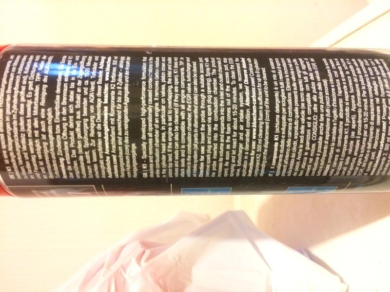

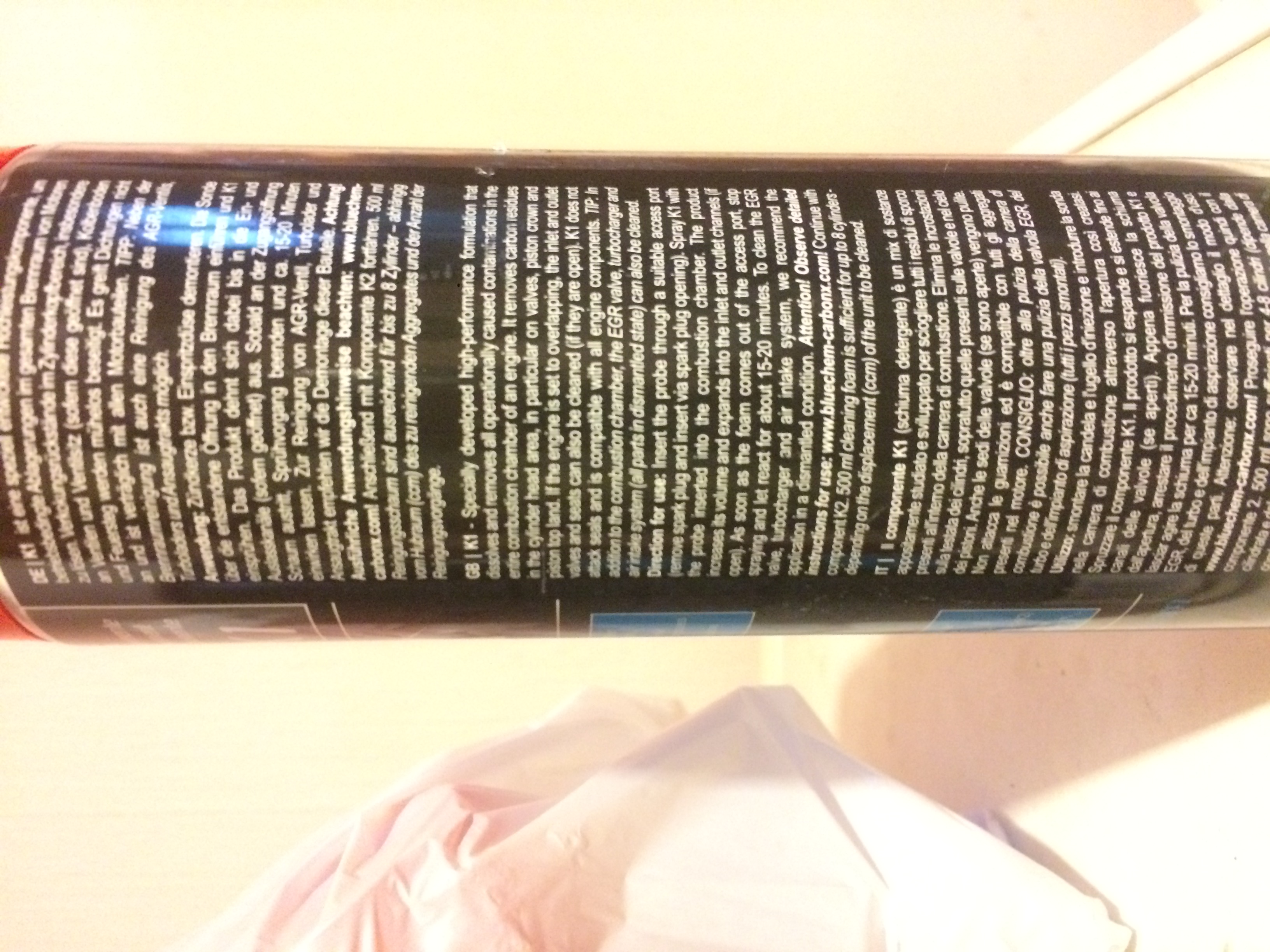

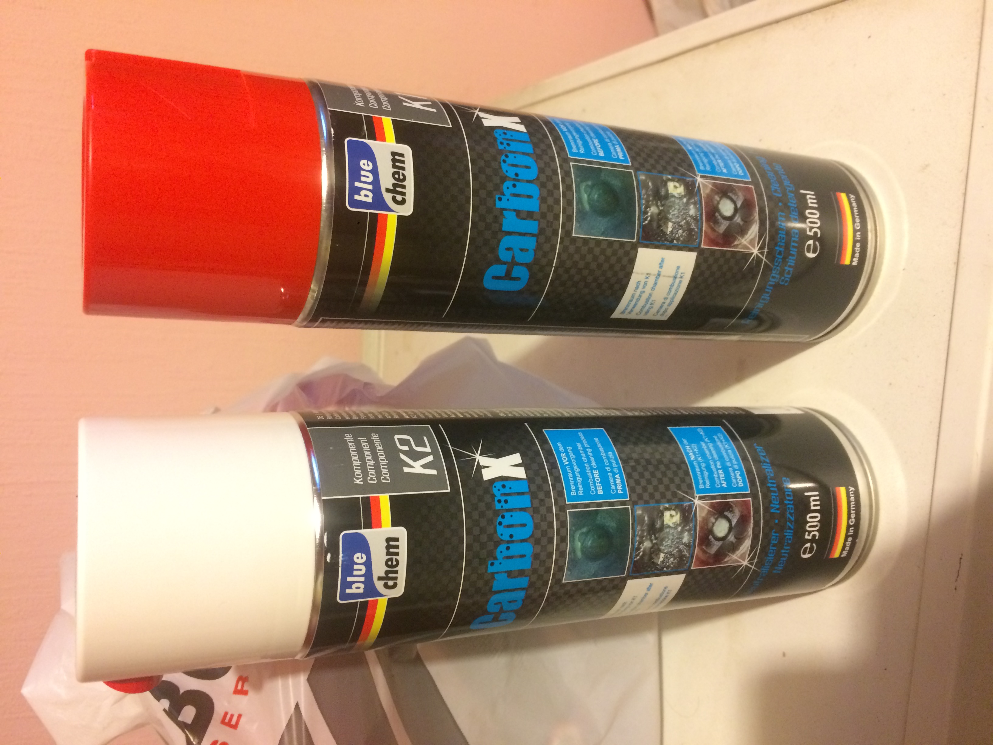

Вто Сеп 17, 2019 5:31 pm
Постове: 4396
Ето ги: http://bluechem-carbonx.com/en#modal3
IMG_0168.JPG [ 1.02 MiB | Прегледано 538 пъти ]
IMG_0170.JPG [ 1.29 MiB | Прегледано 538 пъти ]
