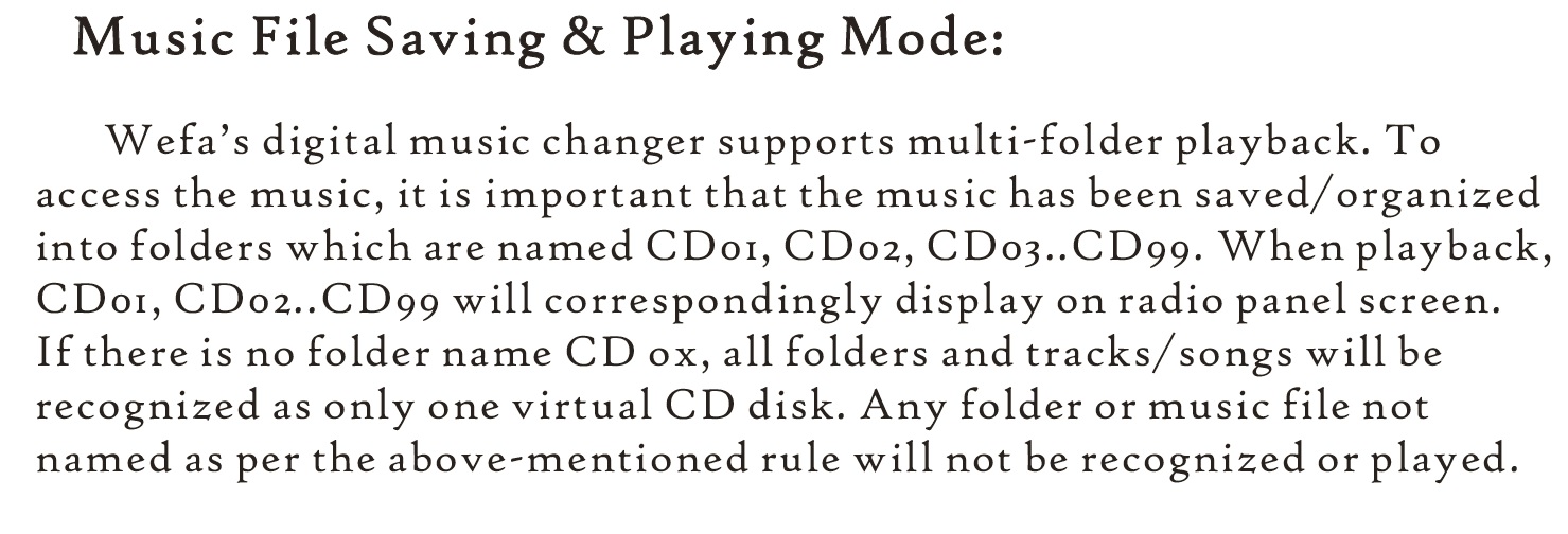

от скоро и аз сложих WEFA в В13-та. Обаче нещо не мога да ориентирам как се сменят папките след 6-та? Музиката съм я организирал по папки/дриректории както е обяснено в упътването( CD01, CD02, CD03 ...CD30 ). Как се навигира до CD25, примерно?
Поздрави!

Доколкото знам няма такава опция, но ако има - ще се радвам някой да сподели :)
Вто Дек 03, 2019 11:31 am
Регистриран на: Пон Дек 02, 2013 10:57 pm
Постове: 109
Автомобил: legacy 2.0R
Рейтинг: 37
Тоест да разбирам, че в упътването е грешна информацията и не можа да има повече от 6 папки/директории?
