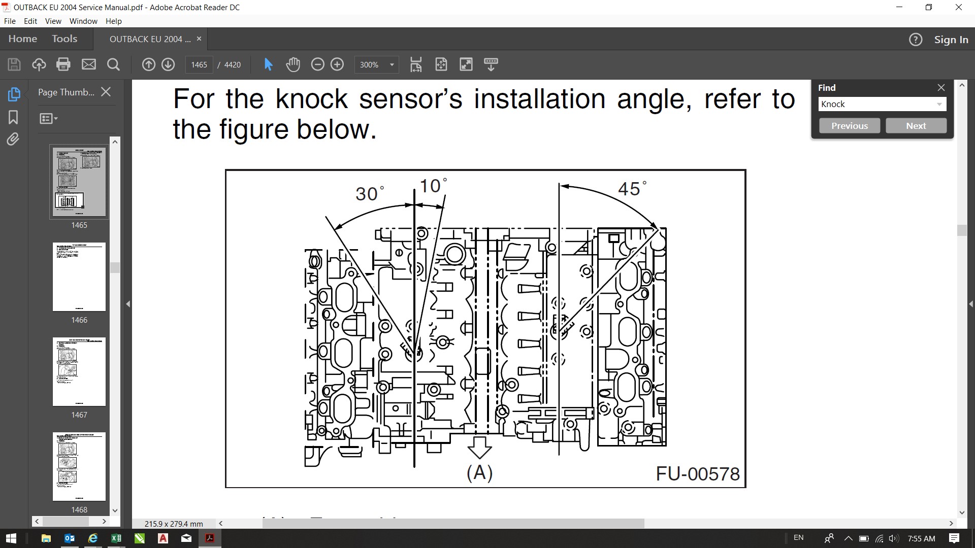

Чета гледам, но в случая първо погледнах и после пак го препрочетох.
Детонационните датчици при мен и двата поставени успоредно на осевата линия, няма гаранция за силата на стягането и на преценката на човечето преди мен, което не се знае къде е сега. Може да е и някое българче с французойско име.
книгата казва:
Knock Sensor Installation Angles..jpg [ 297.73 KiB | Прегледано 621 пъти ]
А тук случайно намерих това:
http://www.ultimatesubaru.org/forum/top ... placement/

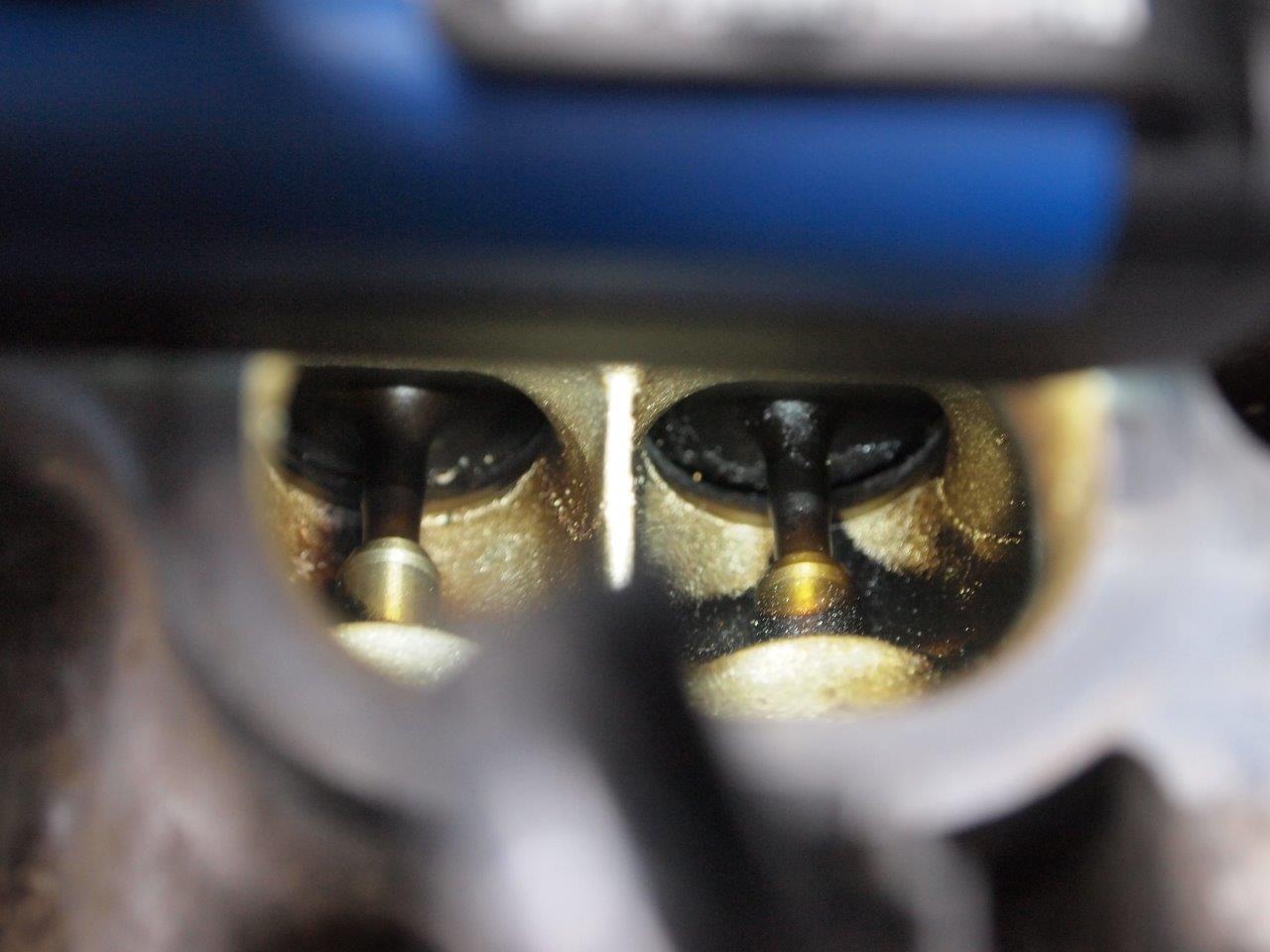

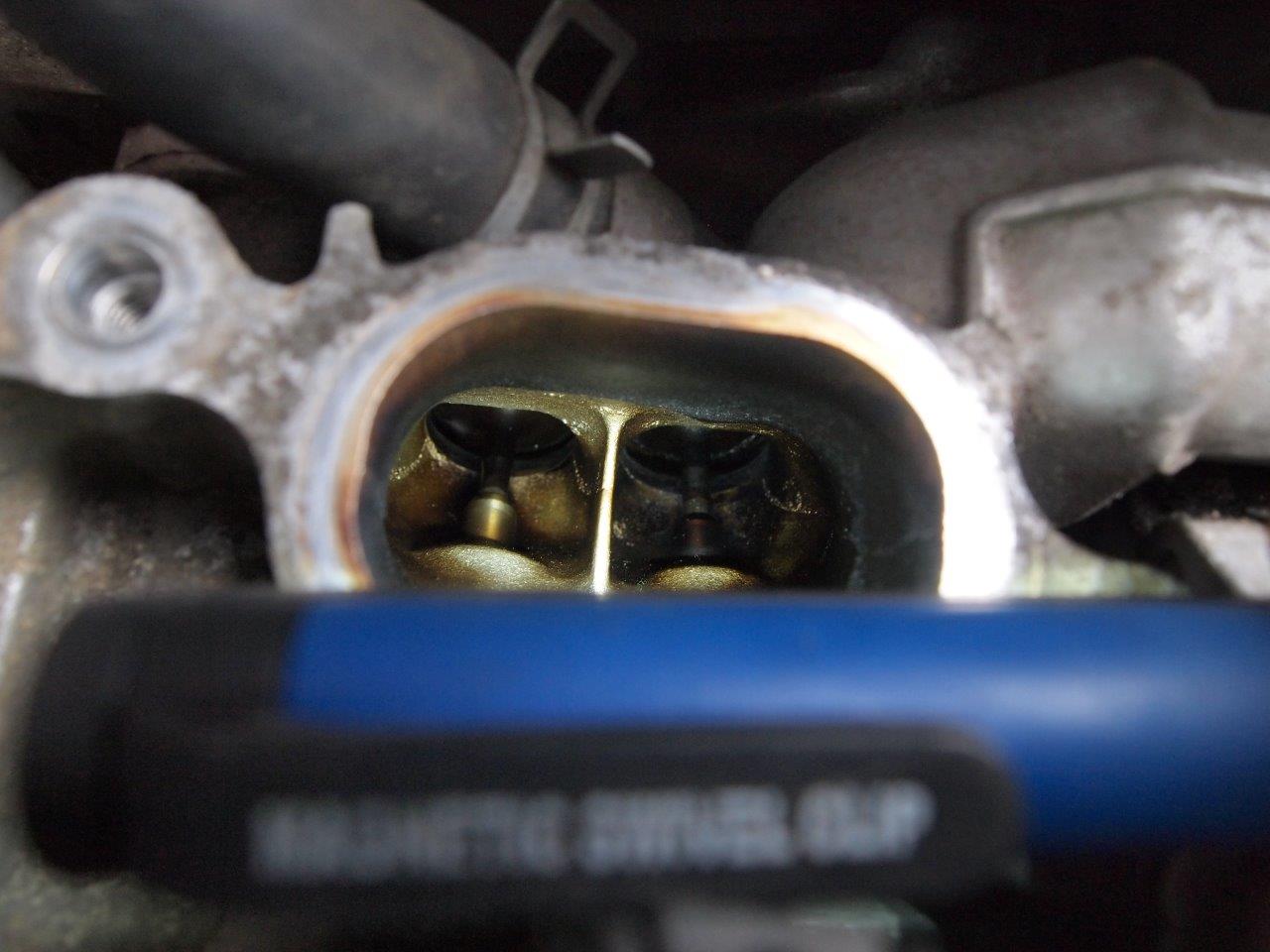

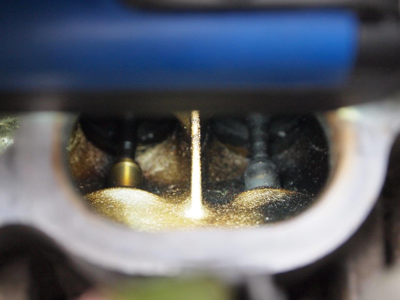

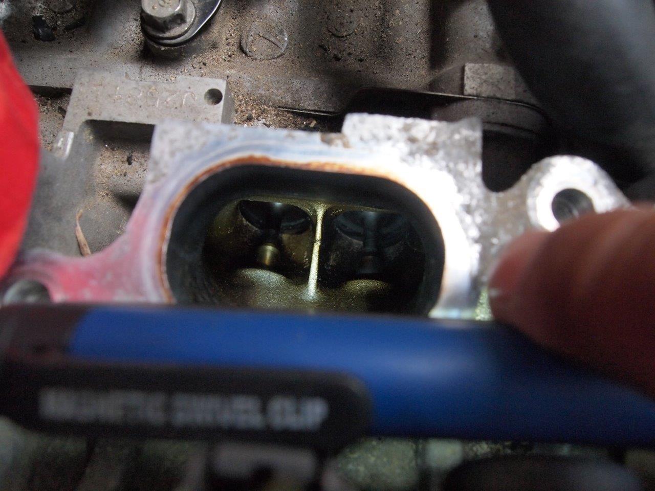

може и да говорят за съвременна техника GDI и прочие комбинирани системи, определено нагледно обяснение с потвърждение на следващата теза в частта засягаща една графика за летливост на Маслата

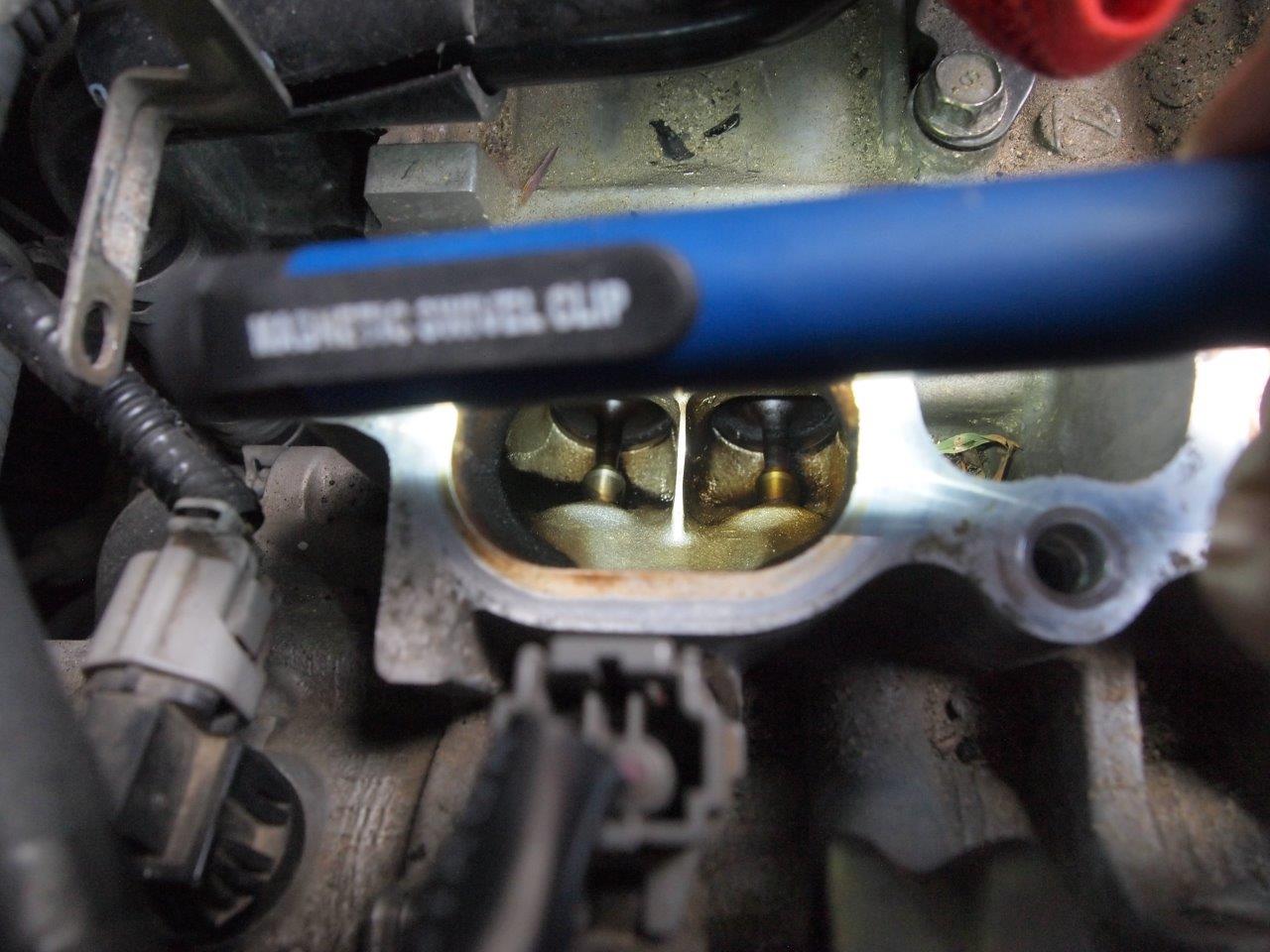

Входящи портове
на цилиндър 1
1.jpg [ 107.43 KiB | Прегледано 373 пъти ]
Цилиндър 3
3.jpg [ 144.26 KiB | Прегледано 373 пъти ]
Цилиндър 5
5.jpg [ 136.98 KiB | Прегледано 373 пъти ]
Аааа... и на другата страна:
Цилиндър 2
2.jpg [ 91.17 KiB | Прегледано 373 пъти ]
Цилиндър 4
4.jpg [ 99.1 KiB | Прегледано 373 пъти ]
Цилиндър 6
6.jpg [ 98.22 KiB | Прегледано 373 пъти ]
Не че имах време тази седмица, за пореден изпит по ДВГта…
След още мишления, ровене по нета и т.н. и куп други глупости дето ме върнаха точно 25 години без 3 дни назад... към една клетва:
Не се забърквай с бившите си съученици...
спомних си много неща, особено колко пъти съм си патил заради тяхната съвършена елементарно обяснима простота. Ма то тва май цялобългарска черта.
Говорейки за синове и дъщери на майка България (И то КАКВИ КАКИ Е РОДИЛА родината нищо че от испански в превод е друг смисъла...)!
Вчера 2/6/18, точно в 12 и към една минути спирам на влизане в Младост от към камбаните. и без да гася оставих на малкия климаката да му работи, изопнах се и си запях химна, доколкото помня от него и не ме бъркаха сирените, не съм такъв патриот, най-вече щото съм прекарал почти половината си съзнателно битие навън. И като си мисля колко горди са били предците ни, направо се чудя за какво са се борили и защо точно това ни е постигнало. Бай Ганьо ли? Ми той направо си е готин... пич та дрънка, в днешния свят даже не ми е смешен... те толкова Батки че няма как да е на мода...
Един мина да ми се кара докато виеха сирените... никакво внимание от страна на моя милост.
Е но и други спряха, има ня акакава надежда, нищо че преди да тръгнат си обърнаха пепелниците на тротоара... победоносно загърбвайки цялото минутно търпение в почит.
Та сега:
какво се е случило по колата:
Кнок сензори свръх чувствителни от пренатягане и може би грешна позиция.
Температурен датчик на въздух (МАФ) не се знае, дали добре дали зле но оказва влияние почистването с правилното средство нещо за чистене на електроника... например 98% спирт.
Температурен датчик на газта показващ по-ниска температура, Проверено на Ом-метър и доказано с разхода
Температурен датчик на Антифриза нереагиращ правилно, Проверен но само на топъл ДВГ където няма такива драми. но от това може и да не пали правилно.
Бобини "Светещи" с Напукани от жегата уплътнения.(това не е проверено все още, търси се неработеща Бобина за дисекция)
Свещи. На по 20000км са, рано е за депресивно компулсивни заключения, но всичко е възможно, има и комплект стари в неразбираемо добро състояние с типичния керемидено червен-никакъв нагар.
ОЦВ 1бр извън строя, (сменен "SRG" Сержанта RULES!)
ОЦВ Датчик Налягане Масло извън строя и двата, грешна инфо към ЕСУ...
ОЦВ Датчик Температура на маслото със съмнение за Грешни данни към ЕСУто
Захранване с масло на ОЦВ (Не е проверено но нищо чудно да има изненади)
О2- Сензор (Ламбда Сонда) замърсени и с нагар, бавна реакция, но не толкова бавна че да светне лампа. промити днес, запали и заработи още по-добре колицата вече не смърди на умрели лебеди отзад... след 5 минути работа и влизане в Опъл луп ще докладвам по-натам какво става. Днес ги плакнах с Лимонтузу за 2 часа им падна всичко, газта си има и предимства!
ЗАЩО?
на студено грешен сигнал за температура на двигателя
съответно корекция по таблица за смесване в същата посока, щото уж по-студен и плътен въздуха (повече кислород) съответно компенсиране с повече гориво... гоним 14,7:1 (или там някъде на бензин)
и колата пали... ня... как си... работи много богато
и всичкото гориво не може да изгори напълно, заминават кализаторите (нещо което все още не съм имал шанса да погледна отвътре...)
Да ама
като загрее, ако датчика на антифриза и на маслото !кажат че е топла достатъчно се включват и Ламбдите, като по номинал дават 10Hz или 10 пъти в секунда сигнал колко е кислорода...
да ама като не е 10 пъти в секунда защото са задръстени или стари и си нямат останал циркониев окис по тях, ЕСУ мило мое, нейсе...
пак По богата смес за презастраховката от детонации и т.н. и т.н.
Съответно
Недозапалване на сместа навреме, заради бобините, загуба на обороти...
И въпреки понижената температура на изходните газове, затова пък повече време в изпускателния трарк, По дълго време за нагряване (отдаване на температура) към глава и колектор и каквото има там (затова са ми криви и корите отдолу...), и барабар с картера и масло-проводите... ОПА!
В градски условия да си такова дрън дера... и тресене, на извънградско жми градът далеч! и чак като спреш почва с хорото!
Детонации на газ са рядко срещано явление обяснението е в самата устойчивост на горивото...
вида изгаряне при работа на газ предполага и липса на нагар по цилиндрите... противно на много мнения за газта, и аз съм бил такова дупе дето не вярвах ама на...
но да се върнем на ОПАта!
пренагрято масло я от картерни газове или лош ПЦВ клапан- изпарения
Грешно мислите относно снимките*
Нагара не е по стеблото на клапаните а по краищата близо до най тънката им стена от към цилиндъра, там където допира в главата. Определено не е от недозатваряне, иначе щеше да играе манометъра като ЛУД ГИДИЯ! нагоре надолу.
стеблата са "Сухи" И леко влажни под водачите... обърнете внимание на 1 там е отворен и се вижда ясно.
Но ако и маслото е зле тогава брат край! Една кофти партида стига!
Сега добавете и само 10 градуса по-висока температура но това дето излиза от главите (недогоряла газ) с 15% повече време (обороти на 450 вместо на 650-700) за греене и ОПА!
има един пичага тука дето говори за маслата, не исках да му вярвам ама май ще се наложи, само тоя РЕД ЛАйн я трябва я не ама на.
Тоя пост да не стане дълъг...

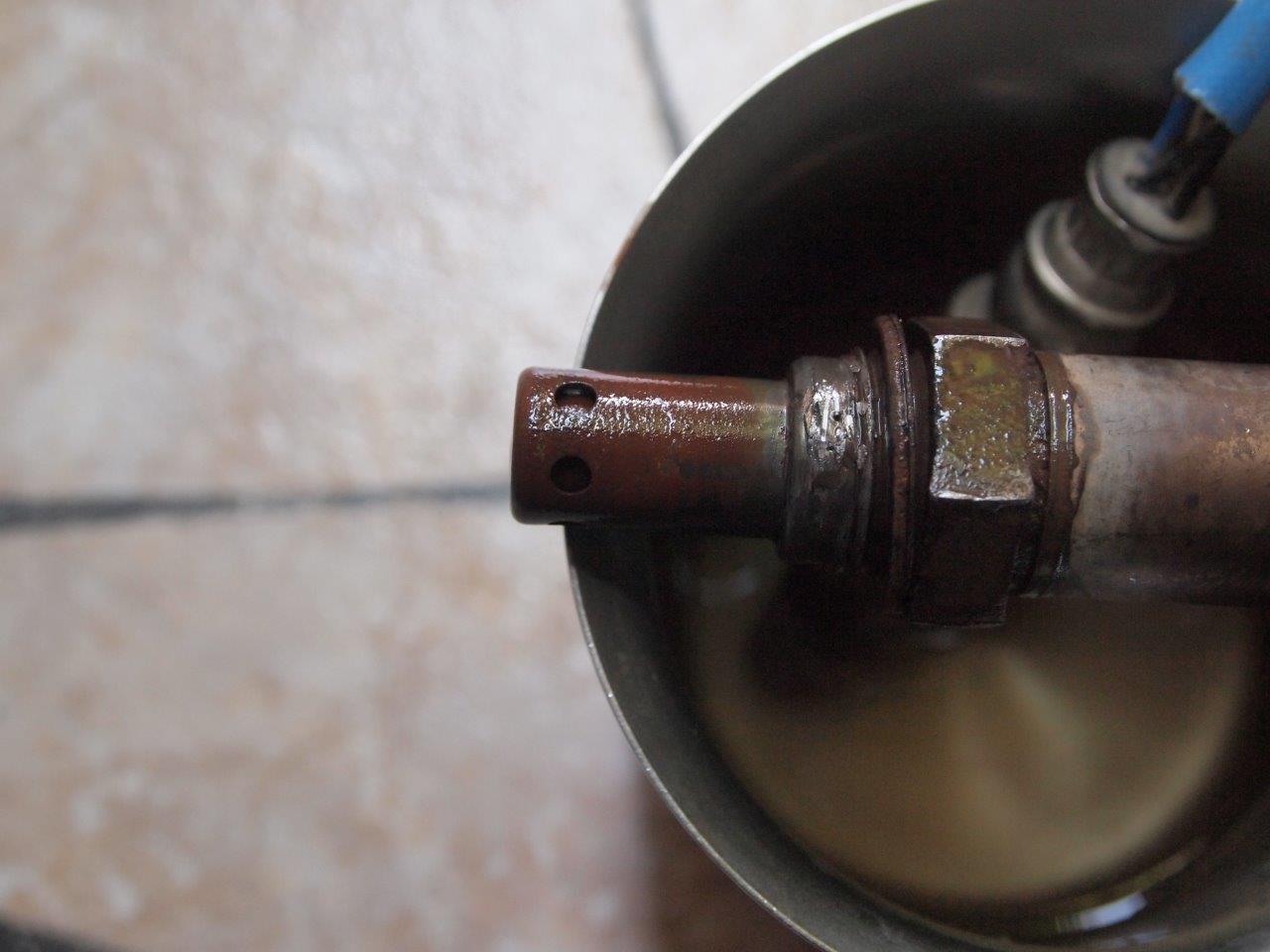

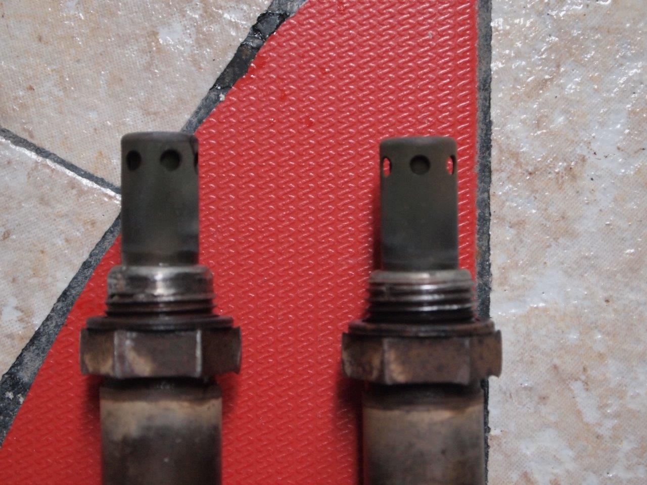

Лаамбдата си е ламбда,
най-лесно се свалят с лула 22 докато е още топло,
иначе следва ремонт по Монтанско-Сирийска методика, на менгеме и се отнемат ВНИМАТЕЕЕЛНО и БАААвно 2-3 витки от РЕЕЕеесбата на сондата с нещо.
Казвам го с пелтечене че като си спомня как ме беше страх преди 4 поста...
Избора флекс, Шмиргел или пила не е най-удачния и кратно Х рисков фактор.
Виж дремел вързан на менгемето и една импровизирана тапа от нещо като гума и тиксо е друго нещо.
Но сега снимки
P1012549.jpg [ 94 KiB | Прегледано 356 пъти ]
Преди и след 2 часа киснене само до гайката!
P1012555.jpg [ 94.09 KiB | Прегледано 356 пъти ]
Рецептата при мен беше 150мл вода към пакет лимонтузу остана това на дъното.
P1012563.jpg [ 105.69 KiB | Прегледано 356 пъти ]
Не съм ползвал четки или други механични способи,
Трябва само да се бърка в сместа докато се разтвори всичко вътре в сондата.
после с горелката за фламбиране ги изсуших малко.
P1012569.jpg [ 169.35 KiB | Прегледано 356 пъти ]
Няма страшно до 800 градуса е сметната частта под гайката!
Съдете сами дали ще има ефект към скоростта на реакция,
Нищо че голямата част я е отнесла газта, към катализаторите,
Които може и да са запушени в процеса, но и тях ги чака също свалкя и маркуч скоро време.
Някой да бачка в магазин за химия на едро?
бая лимонтузу ще замине... :-~
