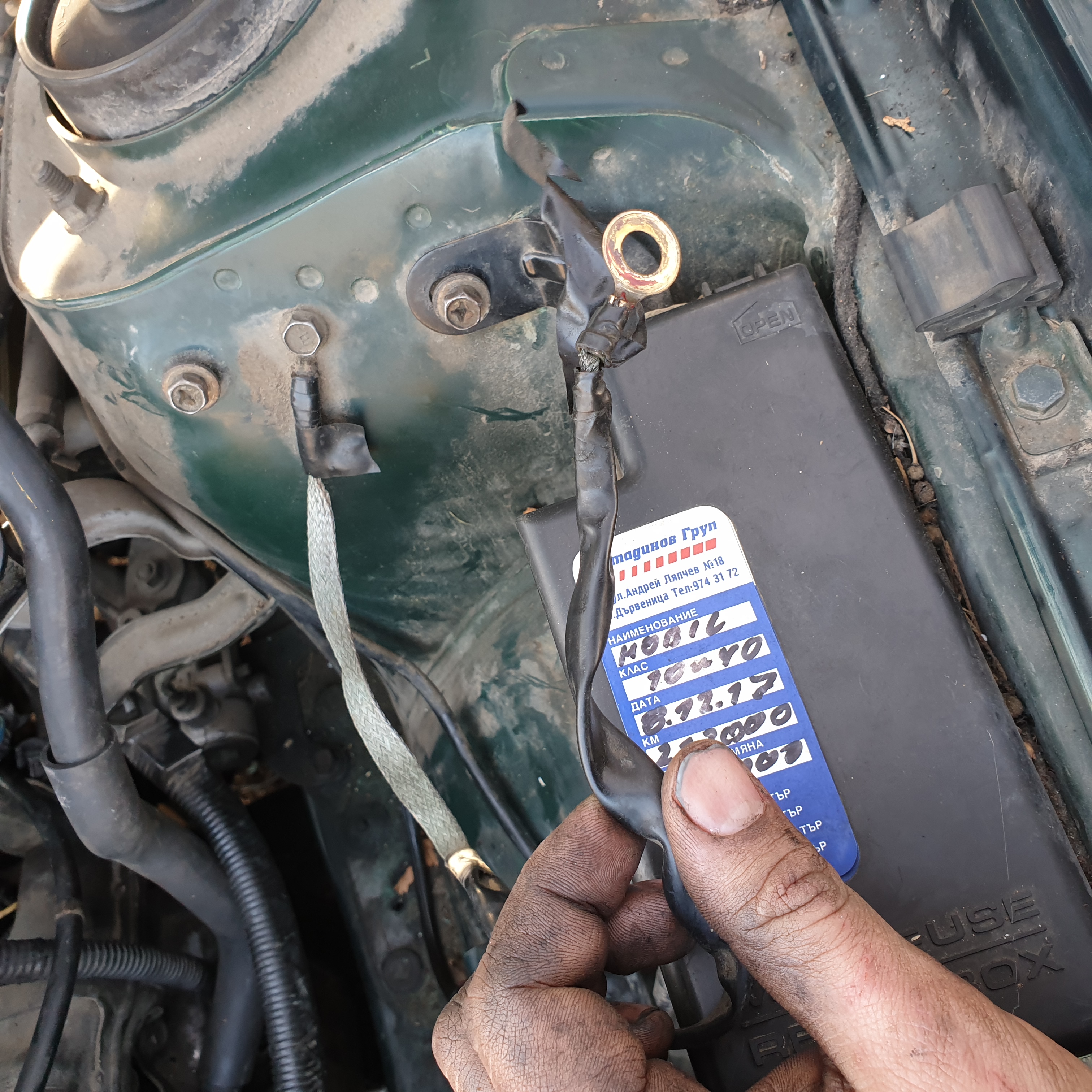

Някой може ли да подскаже това кабелче къде беше вързано?

Въразх го за едно болтче на колектора. Колата запали. Даже тръгна :pardon: Дали всичко ще е наред предстои да разбера. Ще пиша за поведението на колата. Благодарности на всички включили се със съвети :bow:
