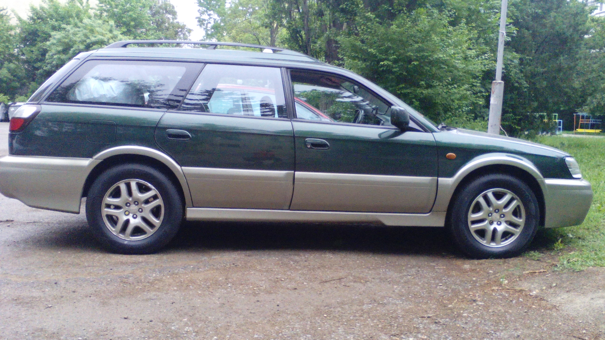

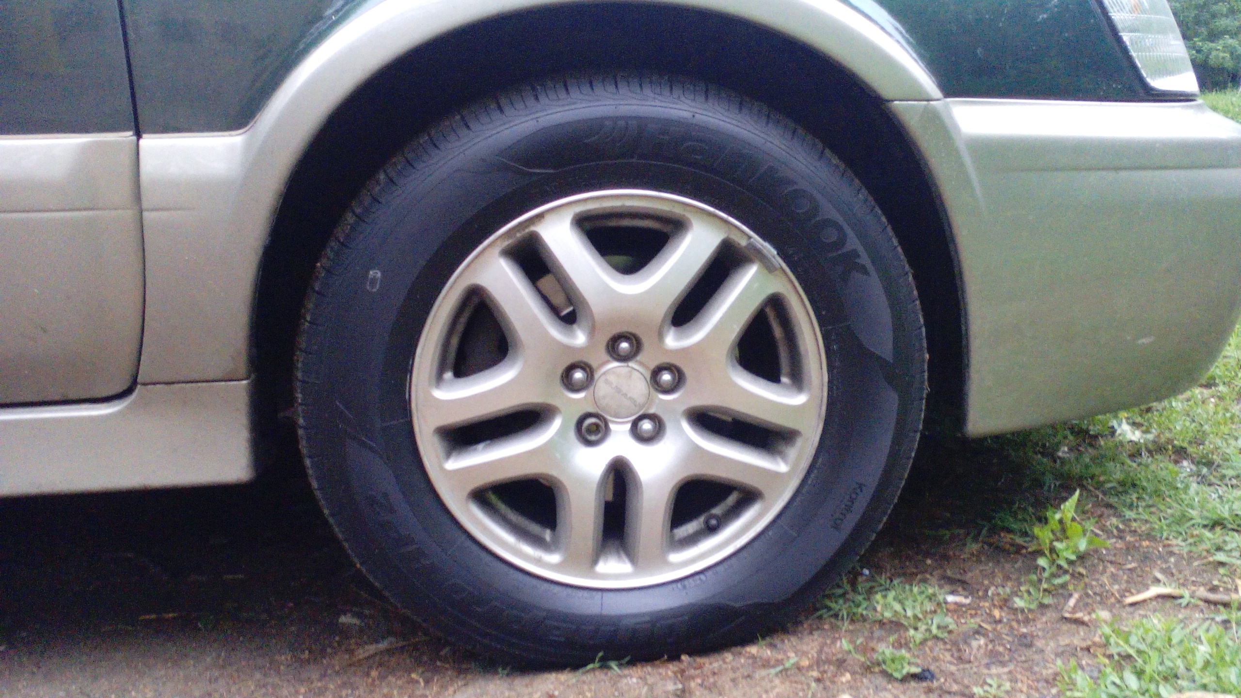

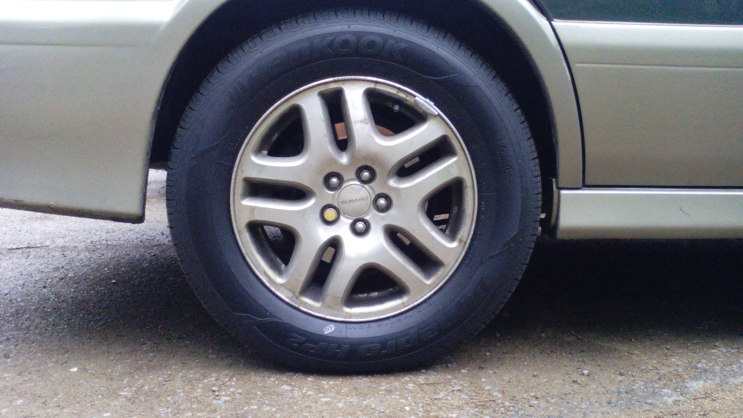

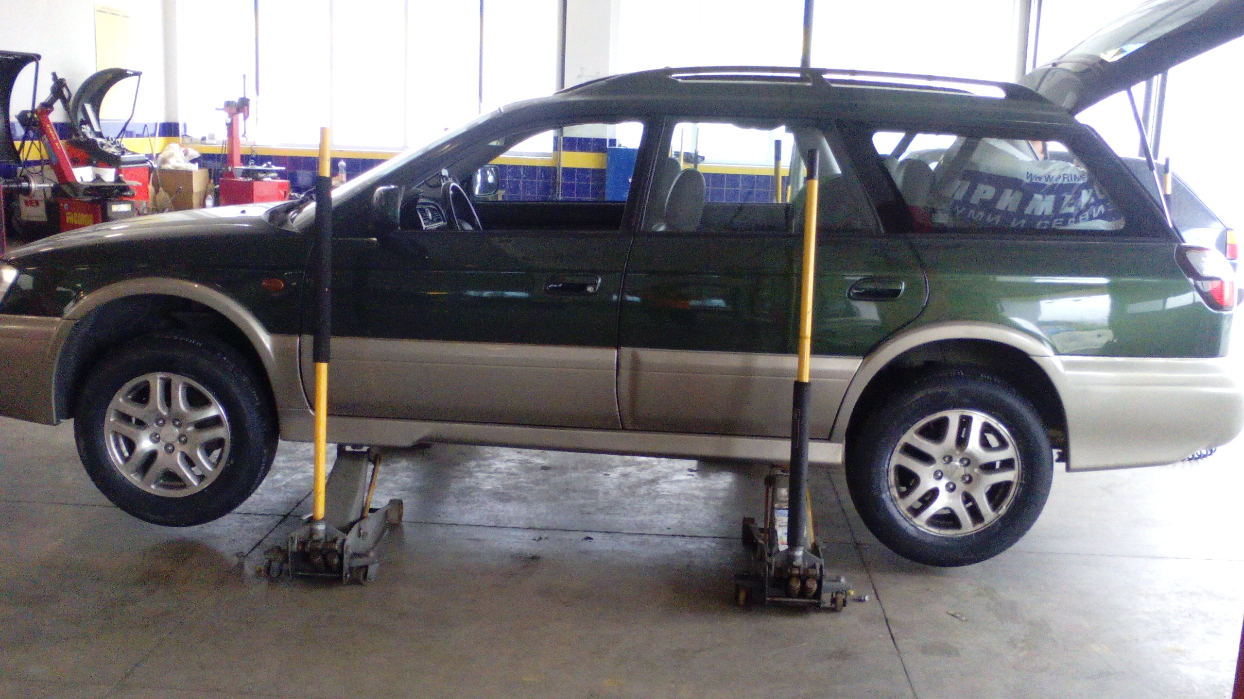

Пет Май 22, 2015 1:11 pm
Постове: 496
Телефон: 0895674665
Рейтинг: 145
Ето ги и снимките! Вече направих няколко хиляди километра и не опират никъде, даже сега бях една седмица в Гърция на къмпинг и бях натоварил жестоко колата. На предните гуми от задната страна на подкалника има един квадратен сантиметър където контактува гумата, но е толкова рядко, че не си заслужава да го споменавам! :beer: :beer: :beer:
Коментар на файл: По време на монтажа
IMG_20150522_122752.jpg [ 1.48 MiB | Прегледано 844 пъти ]
Коментар на файл: Изглед от страни
IMG_20150522_173949.jpg [ 1.79 MiB | Прегледано 844 пъти ]
Коментар на файл: Задна гума
IMG_20150522_174001.jpg [ 1.63 MiB | Прегледано 844 пъти ]
Коментар на файл: Предна гума
IMG_20150522_174014.jpg [ 1.63 MiB | Прегледано 844 пъти ]
