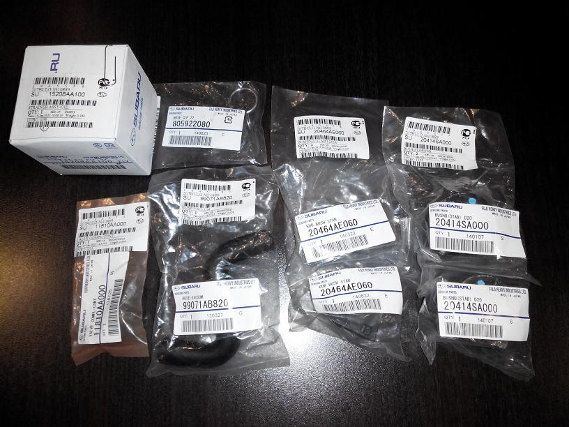

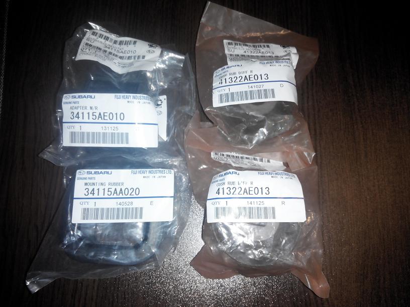

Днес получих още малко части от mimo13. Утре трябва да си взема и крайното гърне - в крайна сметка се спрях на Polmostrow - полско гърне. Доста е тежко, заварките са на прилично ниво и не са за сметка на вътрешния диаметър. Общо взето изработката е на ниво над средното. Цената му е ниска, предвид което едва ли ще изкара много време. Ще е по-добре от моето със сигурност, което е оригиналното и вече 1-2 листа са му разлепени, има и дупка...
276 лв е клиентската цена на един преден амортисьор Kayaba. Доколкото разбрах, японска, а не чешка Каяба. Неприятна цена като цяло, дори и след отстъпките. Бях останал с впечатление, че цените варират в диапазона 140-160 лв/бр...
Коментар на файл: Oil filter, PCV, Vacuum hose & clamp, Front & rear stabilizer bushings
2015126191255.jpg [ 102.14 KiB | Прегледано 760 пъти ]
Коментар на файл: Differential bushings, Power steering bushings
2015310203113.jpg [ 86.7 KiB | Прегледано 760 пъти ]
