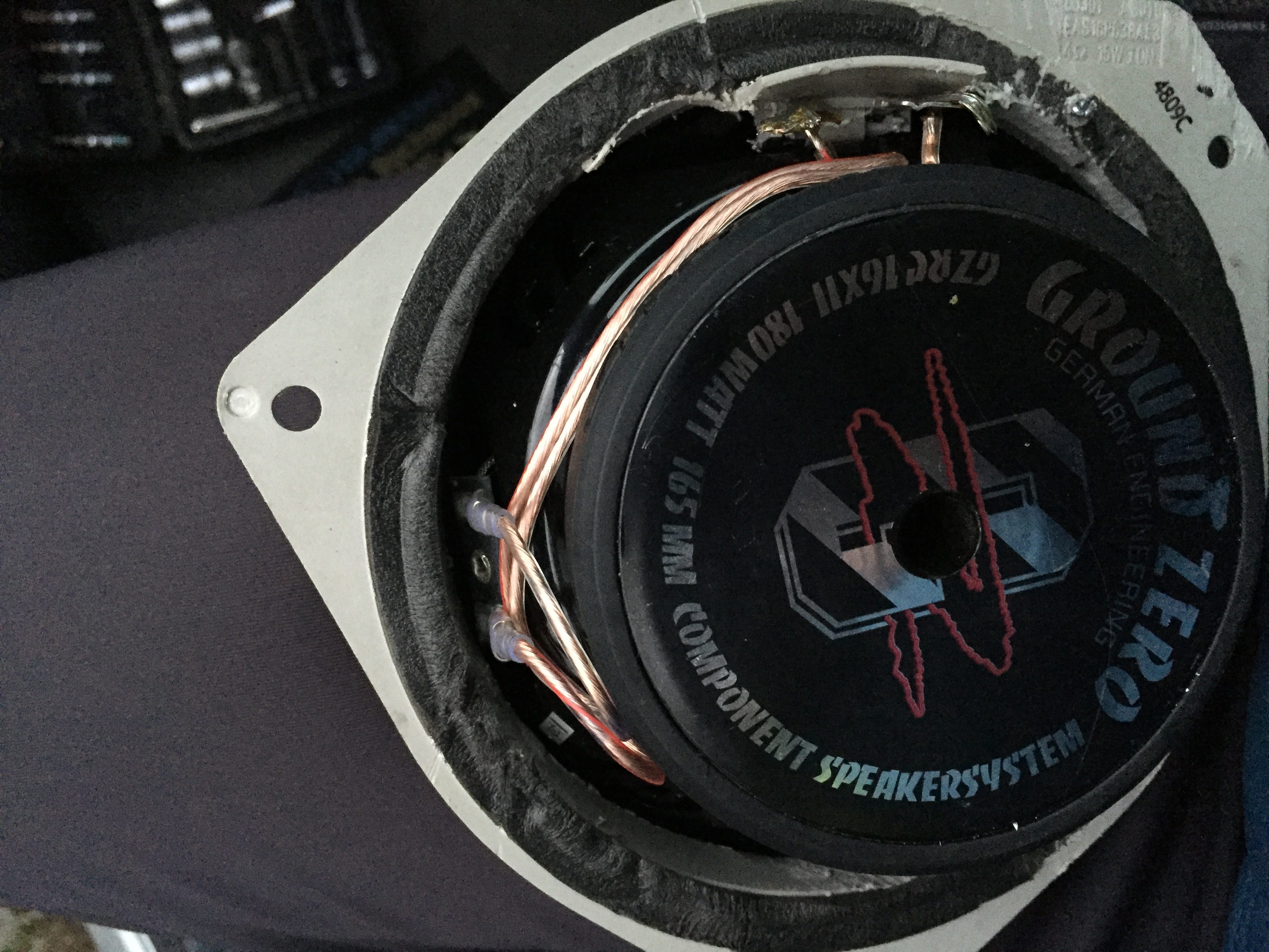

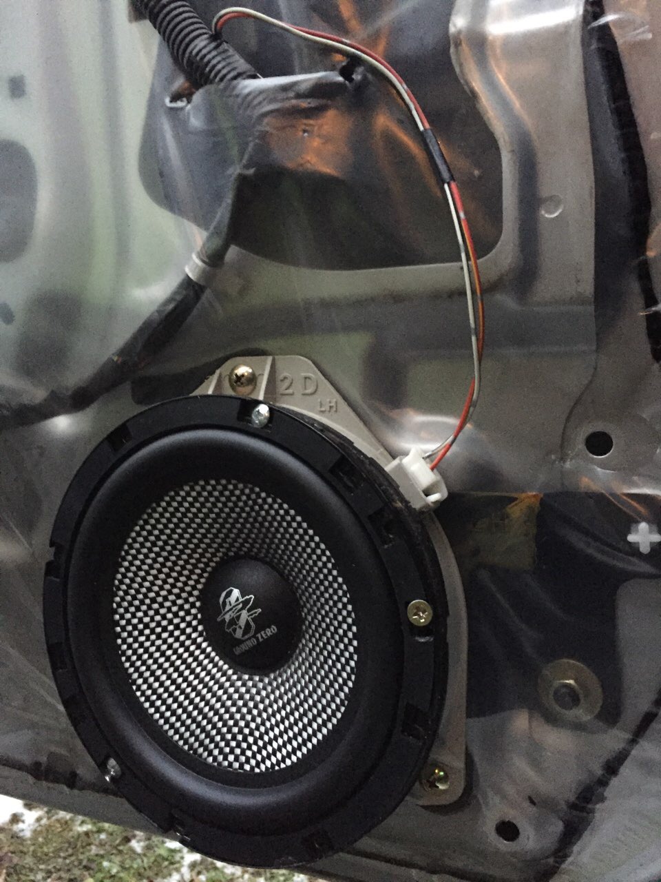

Какво е качеството ако се ползва конвертор high to low за да извадят чинчове? Питам, защото винаги съм имал имал качествен източник като Alpine 9855, + два ампа, суб, предна линия и т.н. и тука съм малко като пионерче с тия ошутени kenwood-и. Аз смених оригиналните колони на B13-ката ми с доста по-мощни, взех мидбасите от предната ми линия, но естествено не може да ги храни дори и на 10% от капацитета им и имам едно малко усилвателче Audioson SRx2 https://www.amazon.co.uk/Audison-SRX2-C ... B00013K2C2 доста качествено да ги подхраня с него. Иначе мидбасите, които сложих са от тази система https://www.amazon.co.uk/Ground-Zero-GZ ... B00AWNXYM6. Имам и един 4-ри канален усилвател, но за него не мисля да прекарвам 25кв.м кабели а и той е доста голям кютук. Като ги разопаковах нещата ме налегна носталгия по старата ми ергенска кола, как всичко си бях направил и колко труд бях метнал, но този кораб мисля да си запазя както си е. Мисля да сложа Аудисончето под седалката, да пусна само едни нови кабели към колоните в предните врати, да си запазя оригиналната инсталация и да извадя чинчове през конвертора от кабелите за предните колони. Единствено не знам remote-а за усилвателя от къде да го взема. Естествено като направя всичко ще изолирам вратите както си трябва :). На снимките може да видите как е станало, всичко лепна перфектно не пречи на стъклото и кората.
