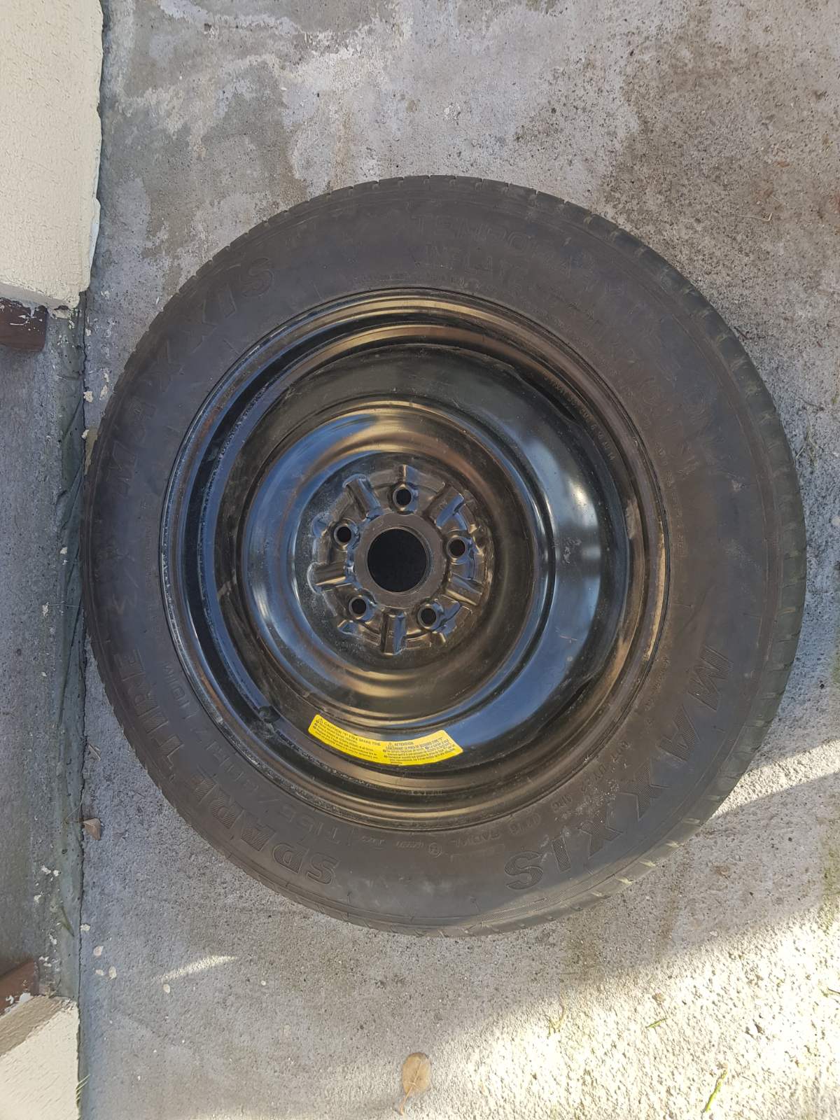

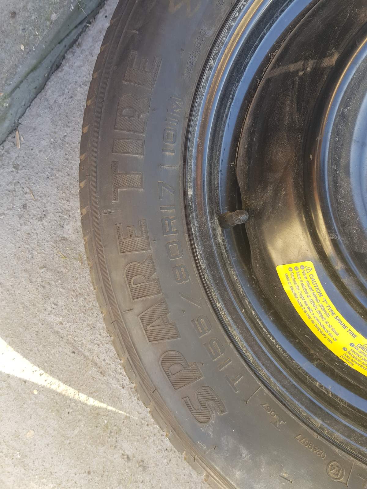

Ползвам патерица при по-дълги пътешествия, основно в чужбина. За някои хижи като дестинации също разчитам на нея, във всекидневието съм с комплект компресорче и пълнител-пяна. Имам и няколко фитила за всеки случай. :)
Колега може ли да споделиш какъв размер ти е патерицата ? Благодаря
Sent from my ONEPLUS A3010 using Tapatalk
Патерицата е с размер 155/80/R17. Тази е за Аутбек 2014+.

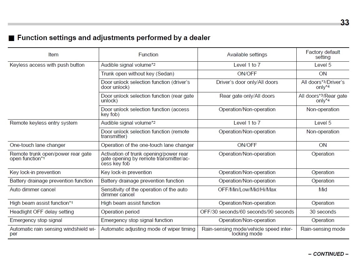

От две седмици съм собственик на Outback 2.5i CVT Premium. Като за първи 500 км съм много доволен от колата. Седем години и половина карах HONDA CR-V 2.0 4-та генерация и като цяло съм много доволен от нея, но новото CR-V 5-та генерация е с 1.5 турбо двигател, което на мен не ми харесва и така вече съм със Субару! Най-вече ме грабна по-добрия комфорт и по-добрата возия на Аутбека. Двигателя също ми пасва, аз карам много спокойно и тези 2.5 литра са идеални за мен. Все още разучавам колата, има някои неща, които са доста по-различни като концепция спрямо Хонда, но свиквам :)
Тук във форума прочетох, че на американските модели дистанционното отключване е с едно и две натискания на бутона /за шофьорска и за останалите врати/, а моята отключва всички врати с първо натискане. Рових по менютата, има настройки дали да се самозаключва, кога да се самоотключва, но за бутоните на дистанционното няма настройки!
Някой има ли идея за европейските модели тази настройка може ли да се променя?
Пон Авг 24, 2020 11:42 am
Регистриран на: Сря Авг 19, 2020 1:10 pm
Постове: 32
Автомобил: Subaru Outback 2.5i-S CVT ES
Рейтинг: 75
Днес си реших проблема с настройките на заключването!
Разгледах по-подробно ръководството за ползване и намерих указанието за смяната на настройките /на снимката отдолу/
Оказа се, че се правят от дилъра и днес отидох до Бултрако Пловдив, където ми ги настроиха по моите изисквания.
Намерих в Youtube клип как се сменят на американските Аутбеци 2019 - настройките са изкарани на менюто на мултимедията, а за европейските. с посещение на сервиза :)
Странна политика на Субару!
