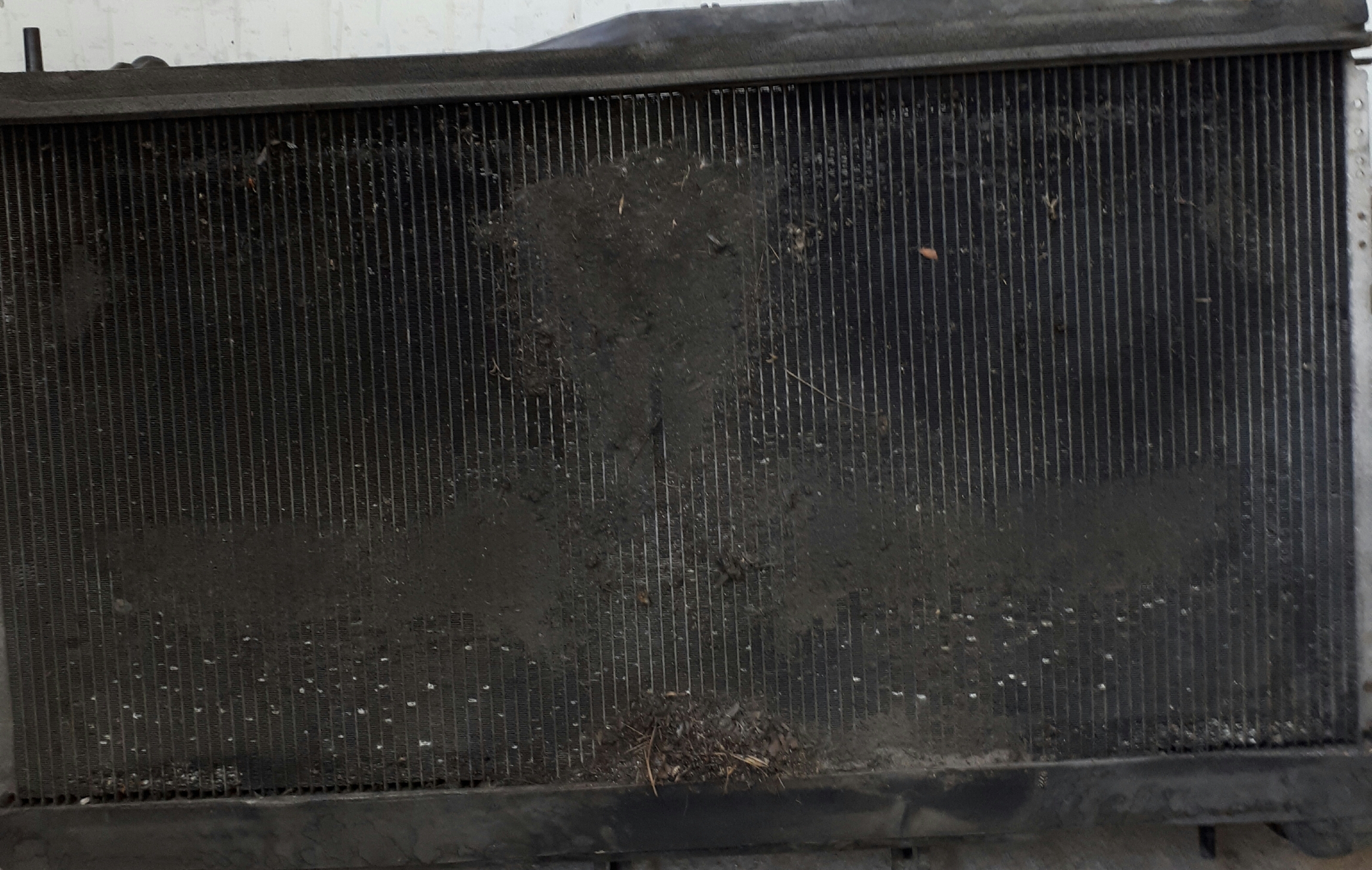

20170824_111607.jpg [ 3.66 MiB | Прегледано 756 пъти ]
Така изглежда радиатор който не е свалян за почистване, а само е мит отвън.Тази кола е ревизирана преди 8 месеца , колко натрупана с боклуци.
Чет Авг 24, 2017 10:23 am
Постове: 424
Автомобил: Audi A8
Рейтинг: 91
Къде е карана тая кола, то са листа, слама, кал. Ужас #-o
Чет Авг 24, 2017 10:25 am
Постове: 2449
Рейтинг: 744
DJANO написа:
Незнам, на клиента е ., може да е ловджийска.

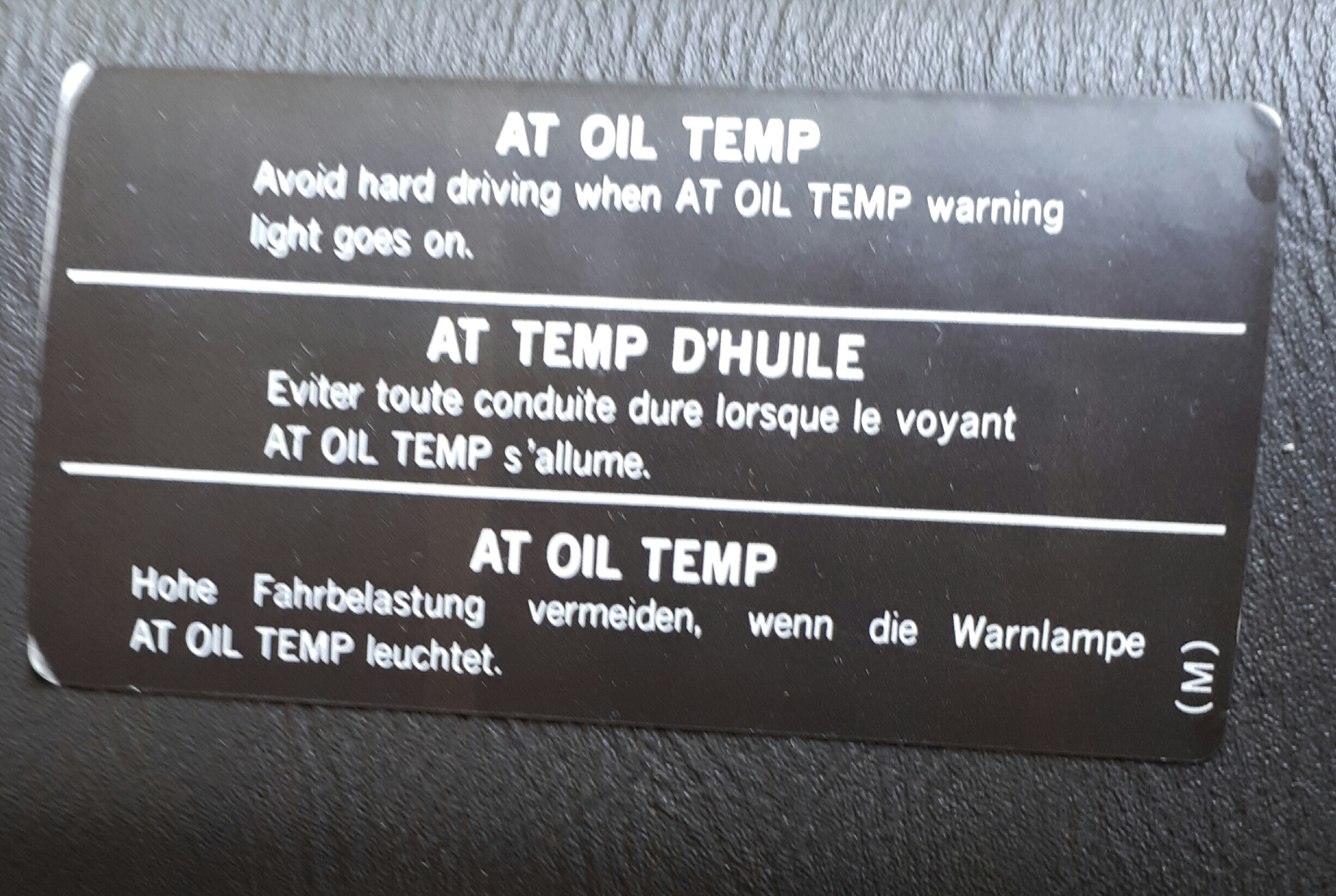

Виж си надпис на вратата и ще разбереш защо ти е загряла .Нуждае се от външен кулер за АТ и голям воден радиатор, после няма проблем. Успех

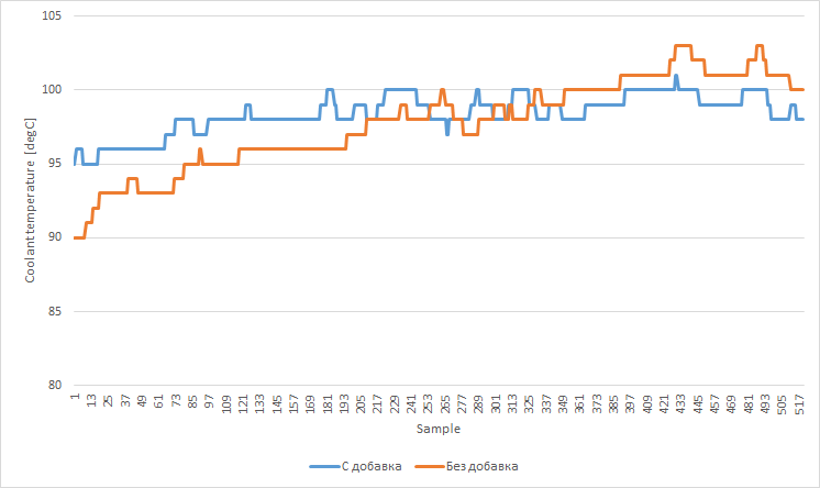

Marvin написа:
vizor написа:
https://www.redlineoil.com/Products.aspx?pcid=10
Има какво да я смазва, разбира се. Не е случаен лафа. Антифриза през лятото и помага и вреди. За това обикновено се кара с 50/50. Хем да има антифриз, хем вода. Аз лично карам в момента с 30/70 (долу горе на око, че се наложи да доливам заради една наклецана скоба).
http://www.hotrod.com/articles/glycol-or-water-coolant/
Интересно четиво! Няма да сгрешите ако го прегледате.
Мерси за инфото !
https://www.redlineoil.com/content/files/tech/WaterWetter%20Tech%20Info.pdf тука има също техническа информация, макар и примесена с рекламна такава.
Аз повече от интерес, и не толкова от необходимост си взех една бутилка WaterWetter да пробвам какъв ще е ефекта - макар че след проверката в сервиза (както и се очакваше) на охладителната нищо и няма. Като се качвам пак към Алеко, ще засека температурата, и ще видя дали има разлика.
Ходих до Алеко тия дни, и свалих пак температурата на антифриза с добавка. Околната температура беше подобна на предния път - каране горе долу същото. Този път макс температура беше 101 DegC, при 103 DegC предният път. Опитах се да насложа температурите със/без добавка, като крайната точка и на двете е паркинга на Алеко, но все пак е по-време и може да не съотвестват много добре, а старта беше малко различен при двете.

Постове: 2449
Рейтинг: 744
Аз съм виждал и двете лампи да светят дано не става втори път.Първо WDC OOF ,и като не намалиш светва AT OLT TEMP. при стоково Н6 01-03 просто охлаждането е изчислено на границата и малко повече външна или по- сериозен баир вдигат и двете температури , а те са свързани чрез охлаждането. Който не ми вярва нека по-настъпи по сериозно колата в жегите и сам да се обеди , но като почне стрелката нагоре да не пуска газта .Точно за това са се застраховали с надписа на вратата.
Последна промяна petko 69 на Пон Авг 28, 2017 4:30 pm, променена общо 1 път
Пон Авг 28, 2017 4:26 pm
Постове: 2449
Рейтинг: 744
20170828_172706.jpg [ 2.35 MiB | Прегледано 523 пъти ]
