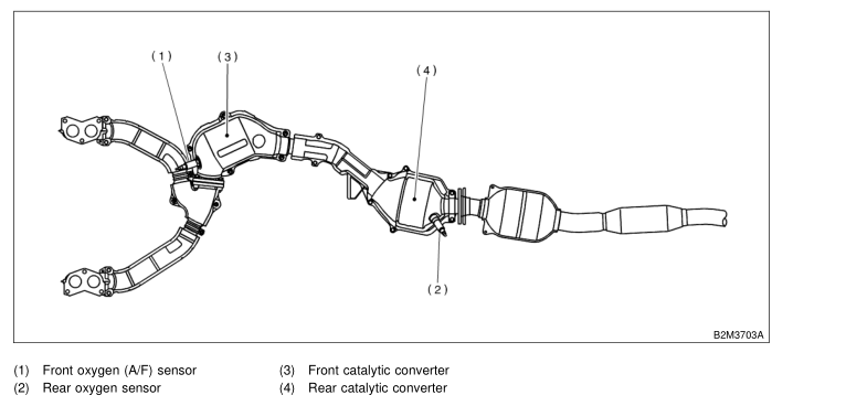

Гледам схемите за катализатори от сървиз гайда и нещо се обърках.
Ако искам да купя универсален 2 катализатора като този ми трябват нали:
http://europe.magnaflow.com/02catalytic ... al=99034HM
или аз се бъркам?
Ама съм сляп то си пише заден , ама кой да чете тогава има ли универсален за предният :-?
Намерих и преден, но в сайта на магна флоу нещо не го намирам
https://www.ebay.com/itm/2000-2004-Suba ... SwH09ZJyWE
И също така кой е за препоръчване универсален като горният или директ фит като този?
http://europe.magnaflow.com/02catalytic ... rope=77401
catalytic_converter.png [ 61.67 KiB | Прегледано 853 пъти ]

Последният линк е за двата в пакет, да? Хем е точен модел, хем цената е ок на фона на другия вариант.

Да, Хеед ми казаха с доставката към 900 лв ще излезе.Говорих с Дидо гущера и Драго от екстрийм тунинг, утре ще мина на място при Драго да ми каже дали всичко е ОК и дали може да ми предложи нещо по-добро от това за тези пари.После ще пиша пак.
Дидо каза че слага един универсален катализатор само на цена 300 с ремонта,ама само един не ме устройва като правя ще правя както си му е редът или всичко или нищо.
М/у другото за оригинален ми дадоха цена само 3.6 К :shock:

Колега, препоръчвам ти да си намериш два универсални (100 клетки, по- малка вероятност да забие бързо) и да намериш заварчик в град извън София - отиваш за уикенд на почивка и се връщаш с нова изпускателна система :)
Предполагам, че си проучил, но катализаторите се различават доста:
- по материал на питата, по кататализиращ елемент, по количество благороден метал
- брой канали (клетки) на кв. инч
- с/без предкамера
- кръгли /овални/ симетрични/несиметрични
- по вътрешна изолация/подложка
- по външна изолация - щитове
- по брой втулки за сензори - с /без / с един/ с два
...... сложна работа за избора :)
Алекс, този болт-он 3Д модел на сайта изглежда добре, на живо изглежда като краден от ТИР. Такива съм виждал (не знам каква марка) на коли внос от Германия, където са ги сменяли на 7-8 година. Неприятната изненада е, че като сложиш това кюмбе, маншона на полуоската почти опира в него. Като се загрее ката (ако има нещо в него де ROFL ) изпича маншона за няколко месеца. Не случайно оригиналния кат е леко сплескан овал с топлинен щит от двете страни.
