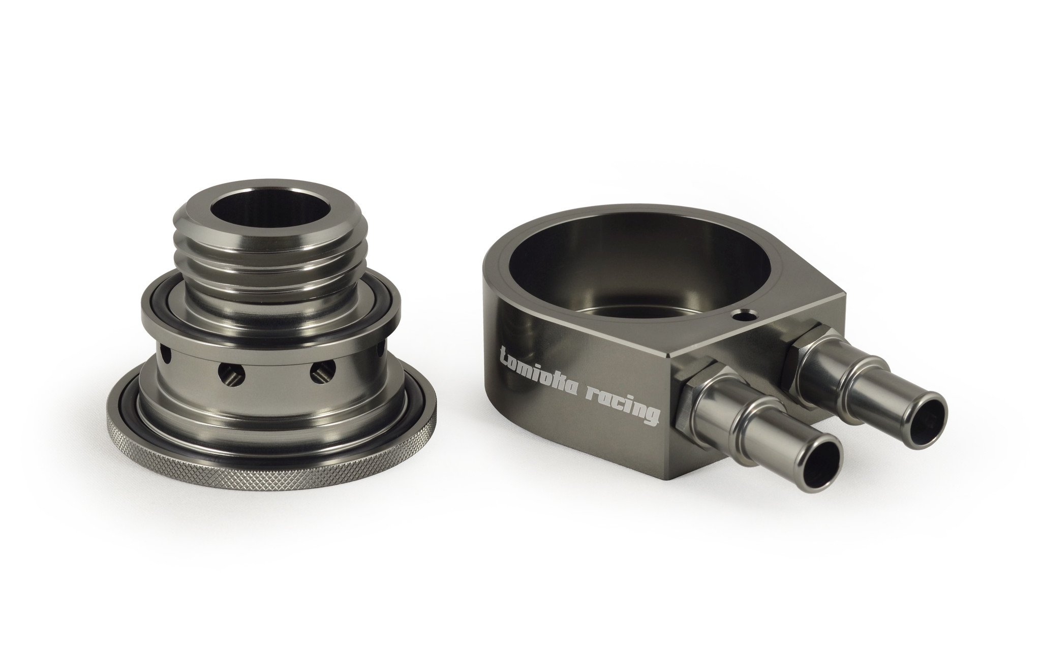

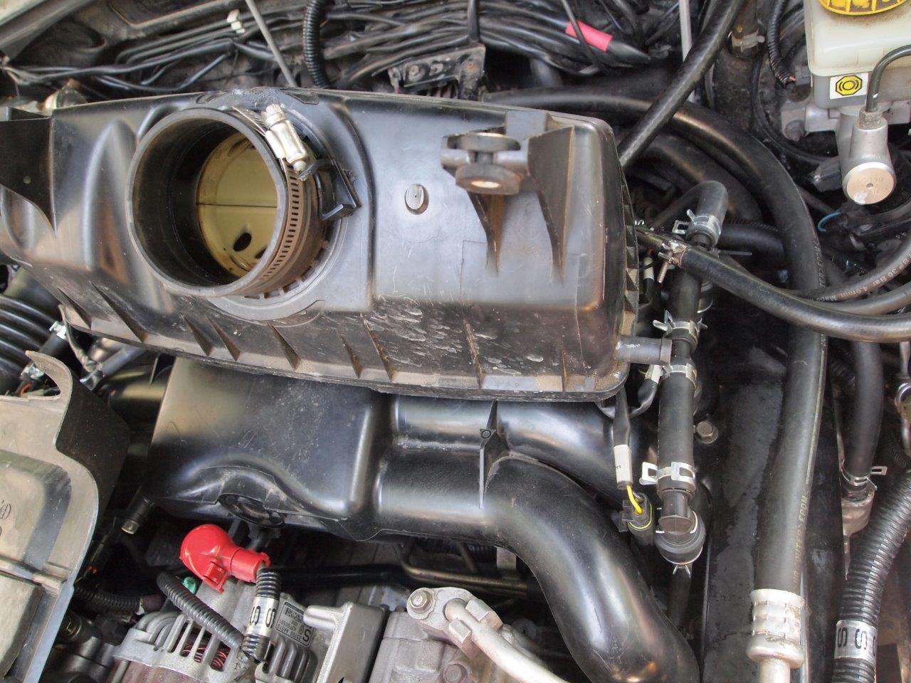

За да не си превръщаме кошовете в кухни и да монтираме канчета, тенджери и други кухненски пособия, трябва да намерим някой фрезист, който да спретне на някаква поносима цена е туй - ЦЪК
[email protected] [ 200.92 KiB | Прегледано 626 пъти ]
[email protected] [ 156.69 KiB | Прегледано 626 пъти ]

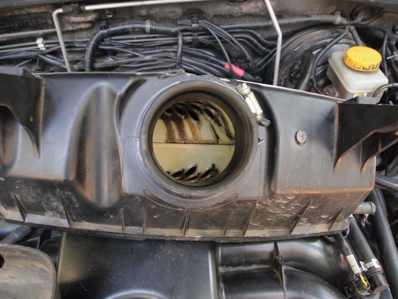

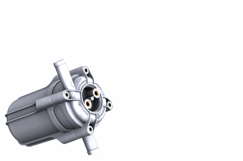

Може би първо е добре да запиташ фирмата производител дали това устройство става за атмосферен двигател и къде следва да го завиеш.
За направата винаги може да се измисли нещо, за ефективността му в този му вид и за това приложение е трудно да се прецени.

Поне от инфото в нета си е идеално както за ФИ, така и за НА двигатели, а монтажа при всички е един и същ.
Аз вече се навивам за един първоначален тест с канче, пък макар и да е някое DIY-че като това долу :D

Ns custom parts отдавна го правят този сепаратор - 300лв

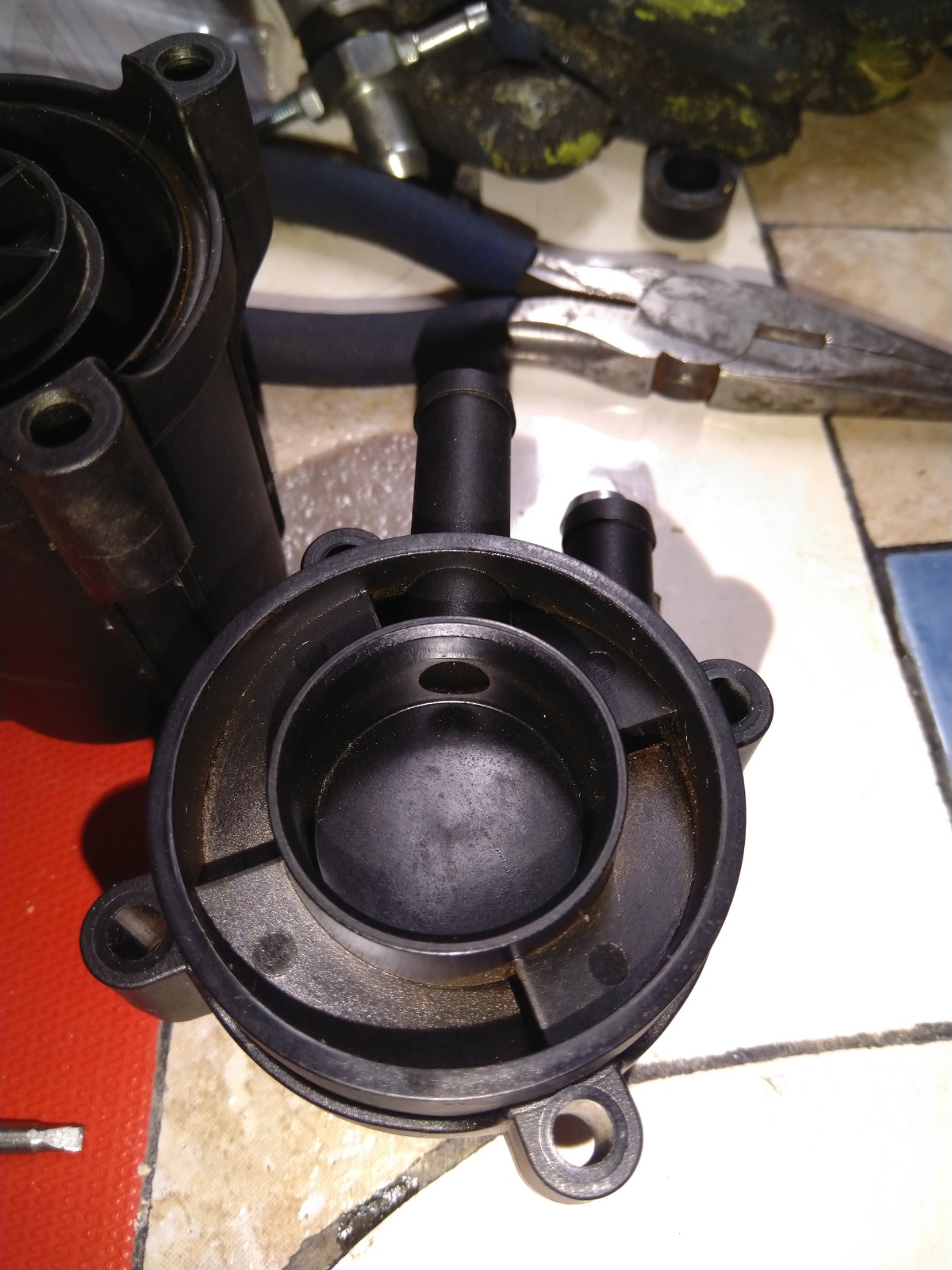

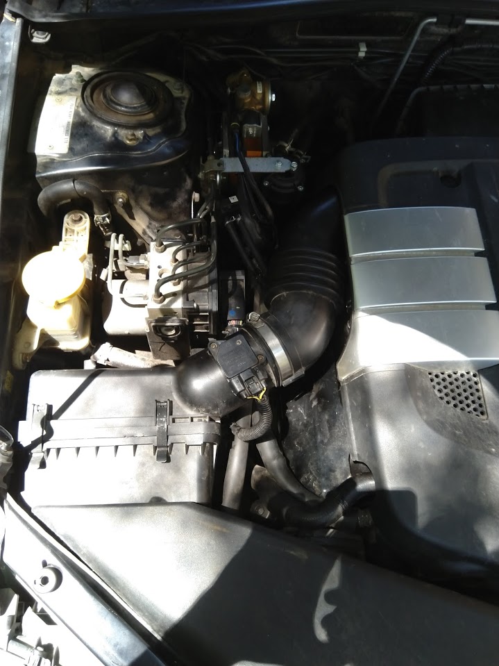

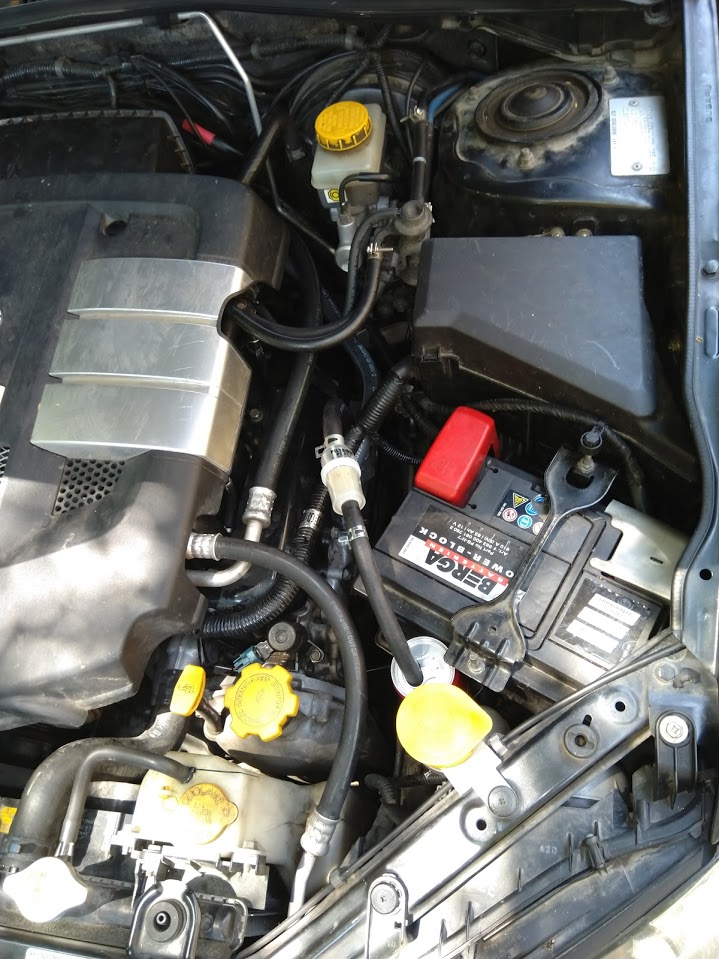

Ми тъкмо разглобих,
и пак дъжд... тоя път ми пречи и не само дъжда, ама явно и ръцете ми са наопаки...
Ще прекъсна за да използвам случая да цитирам една фраза на ваш познайник (вече и мой!), тук от форума:
"Ми като им дават книжки на тия с две леви ръце и два десни крака"... и продължава, Но колегата ако се засегнеш веднага, се публикува името.. фразата си е негова честна Сержантска... Опа…
Та сега защо продължаваме, в тая насока, и защо изобщо пишем за дъжда, или по скоро пишем с дъжда.
"Няма нищо по хубаво от лошото време"*... това не е шпионско есе, но въпреки това се случват и такива дни в които просто е по-добре да пишеш отколкото да се караш със съседа. Да пишеш вместо да мокриш асфалта с изпсувани плюнки. И дори и да си велик в това нещу писането, колкото и да не върви под дъжда, да си на сухо докато го правиш. Много по-добре е да го правиш точно в такива дни, и от време на време да открадваш една влажна целувка от бившата госпожица... много добре действа, докато съжаляваш че не можеш да си с колата навън в мокрото, хлъзгавото, калното... просто защото преди да завали си имал неблагоразумието да я разглобиш... колата де...
Но преди това...
По-рано днес...
Се наложи да си ползвам любимия дремел, е да ама тая машина е проектирана да се върти наопаки... поне като режа нещо с нея. И щото аз си имам само една дясна ръка, но явно брата немец е сметнал, че повечето хора за да станат сръчни, трябва да са имали предимно повече "леви" ръце и тогава ще им е удобно тяхното изобретение и за рязане!
И да (ама четете го заедно, като ИДАааа) ... ама не!
Както тръгна да режа нещо с това чудо и всичките стружки в мене! пуста му работа... не са измислили начин да му обръщат посоката и това е... яд ме е щото си разтопих любимата тениска с цветовете на един не на мен любим отбор... и сега като ми потрябват нови гащи няма да има с кво да се правя на местен из цеховете в Майнишко… Черната ми тениска с оранжеви чертички сега има и изгряващо шкембе отдолу под формата на Съзвездията "ГООЛЯААМА МЕЧКА" В ПЕЧКА и "Малката Овца Закрилница" с Трабант...
Е да, опърлих се жестоко, заради два болта...
Мноу ме е яд ](*,) докато аз самия зацепя какво става и моето второ дълбоко "по-будно Аз" вече беше прехвърлило огненото нещо през буйната ми лъвско-женствена грива!
Леле как прозвуча!
Ма си нямам вече поло черно-оранжево поло Адидас…
Но се съвзех, и ето след това какво ми дойде на ум.

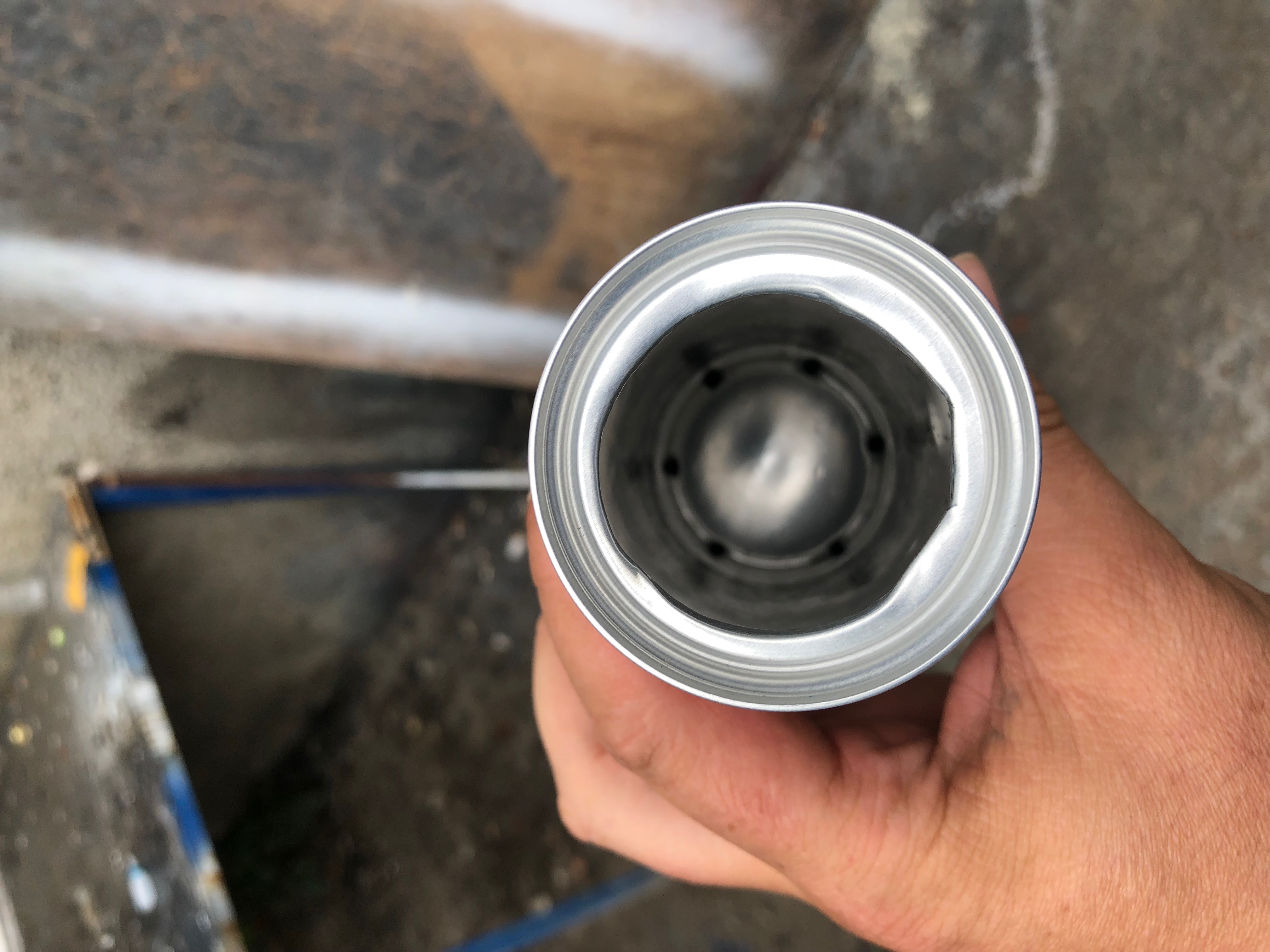

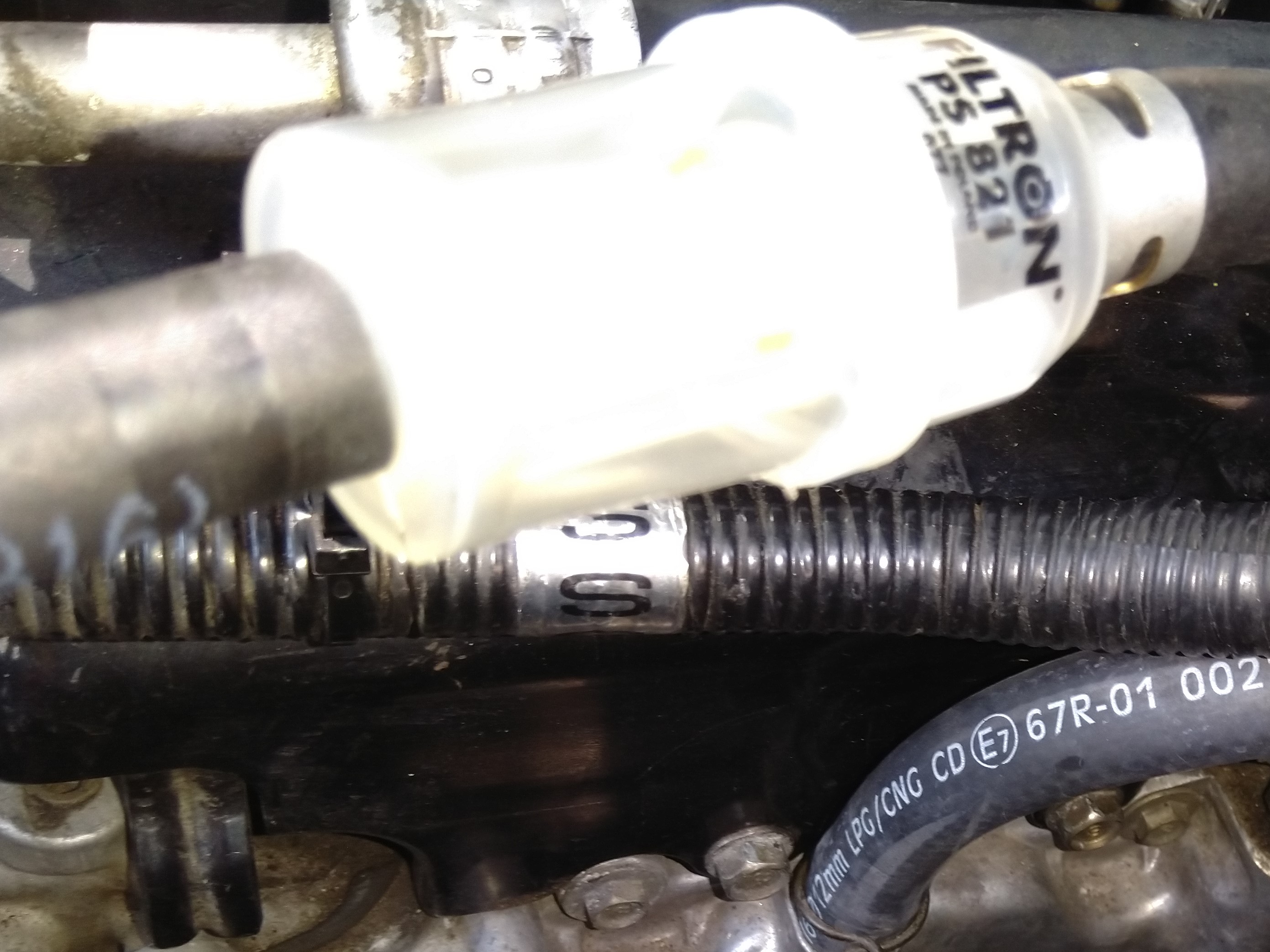

Газовия филтър който ползвам се разглобява и става на превъзходен Кеч Кен,
преработка на филтъра, разбирайте Екструдиране/ Издължаване/ избушване. се превръща в кондензаторна Ламела,

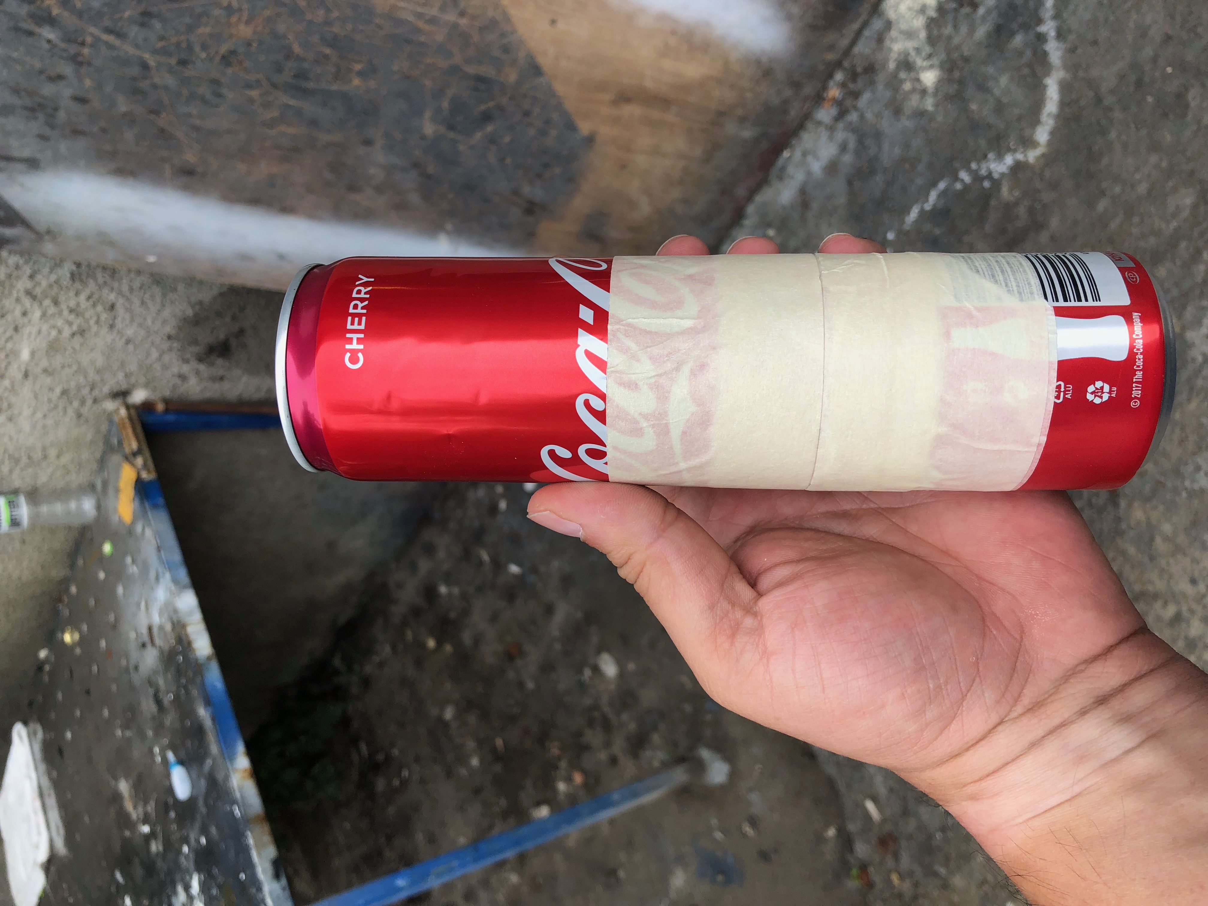

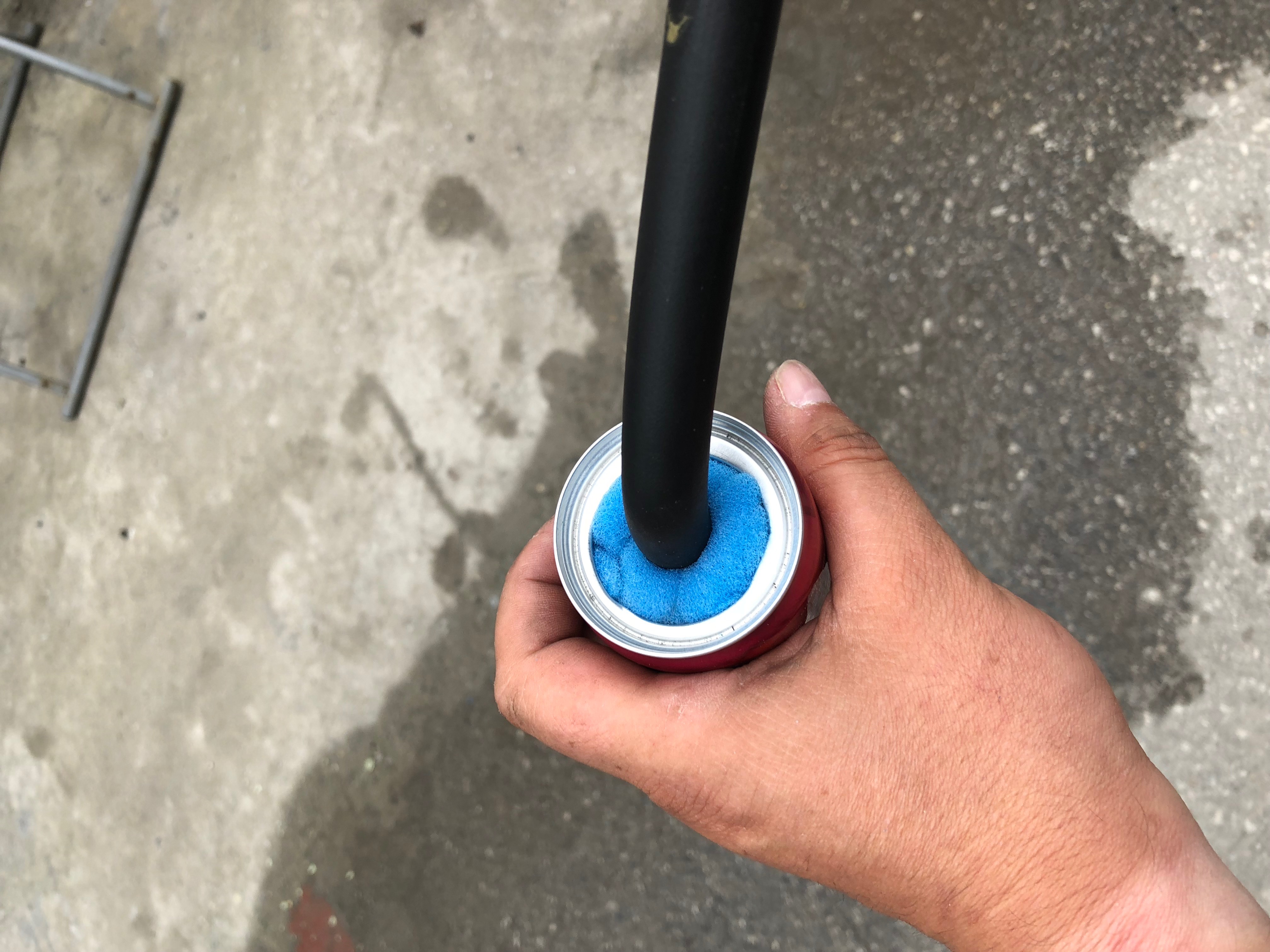

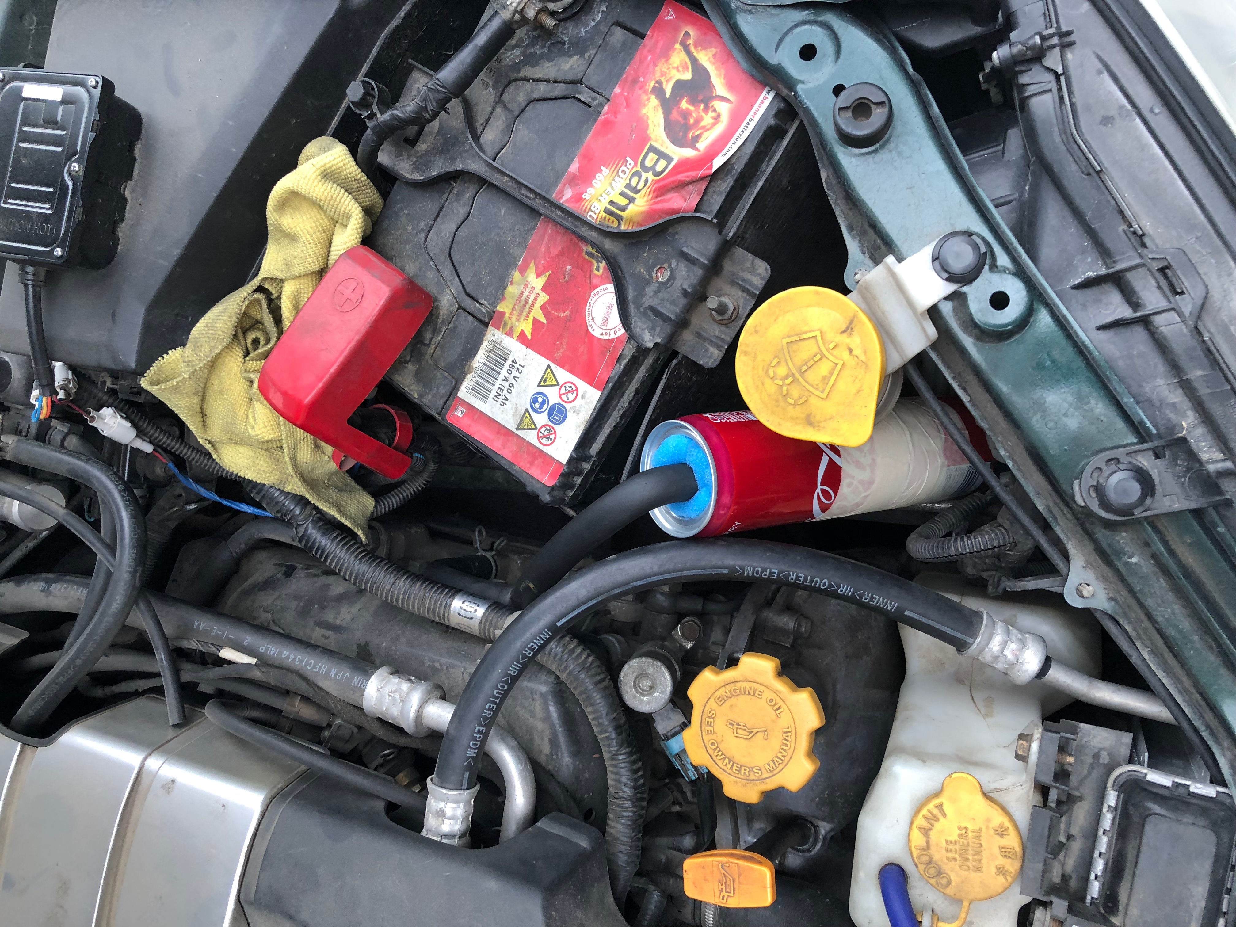

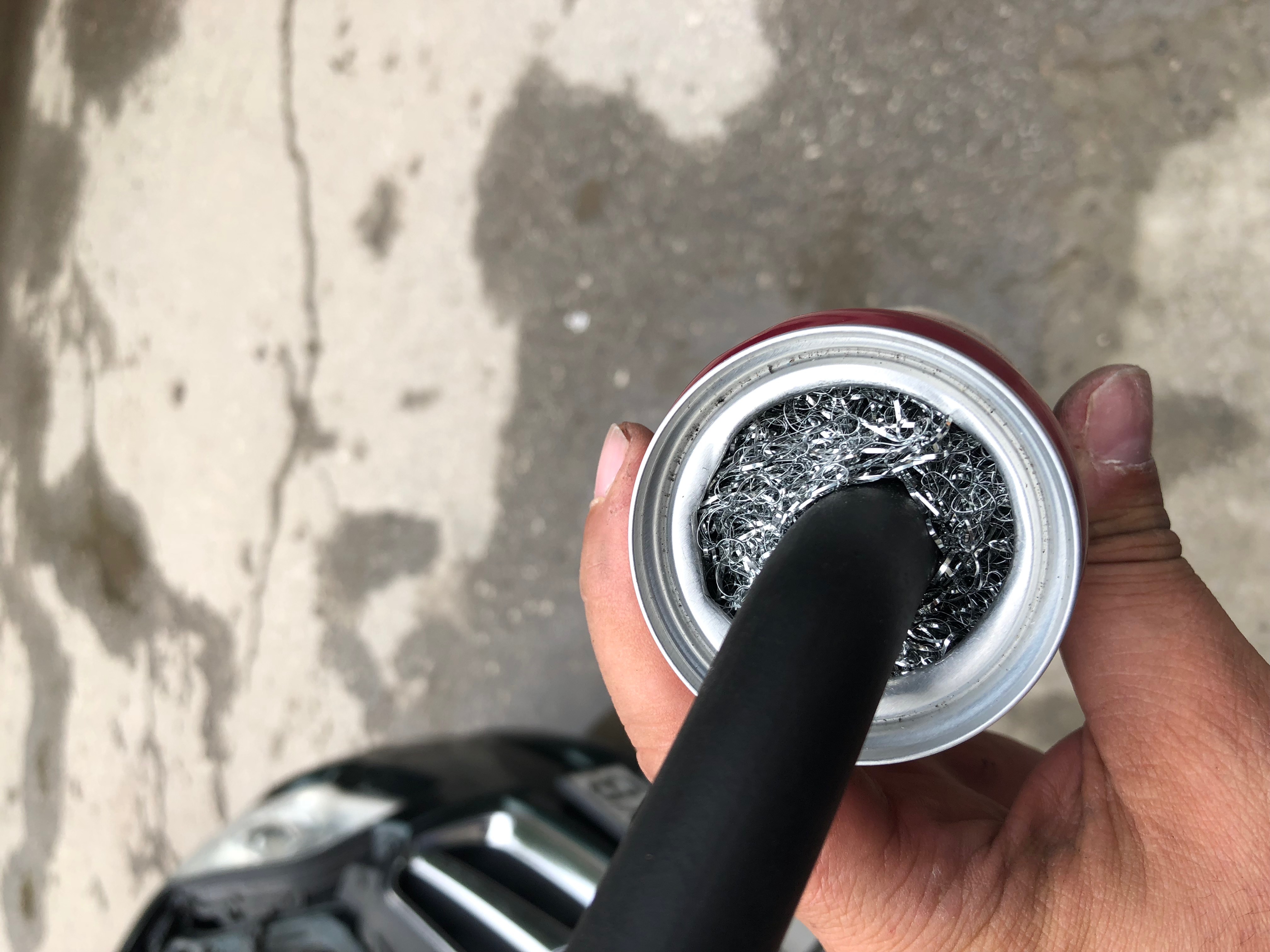

Тестовото канче е готово и монтирано, като материалите са стотинки - две празни кенчета от кола, малко хартиено тиксо, 5 телчета за стъргане на тенджери, една кухненска гъба, парче маркуч, две скоби и един болт за тапа :D
Ще потествам малко и ще споделя.

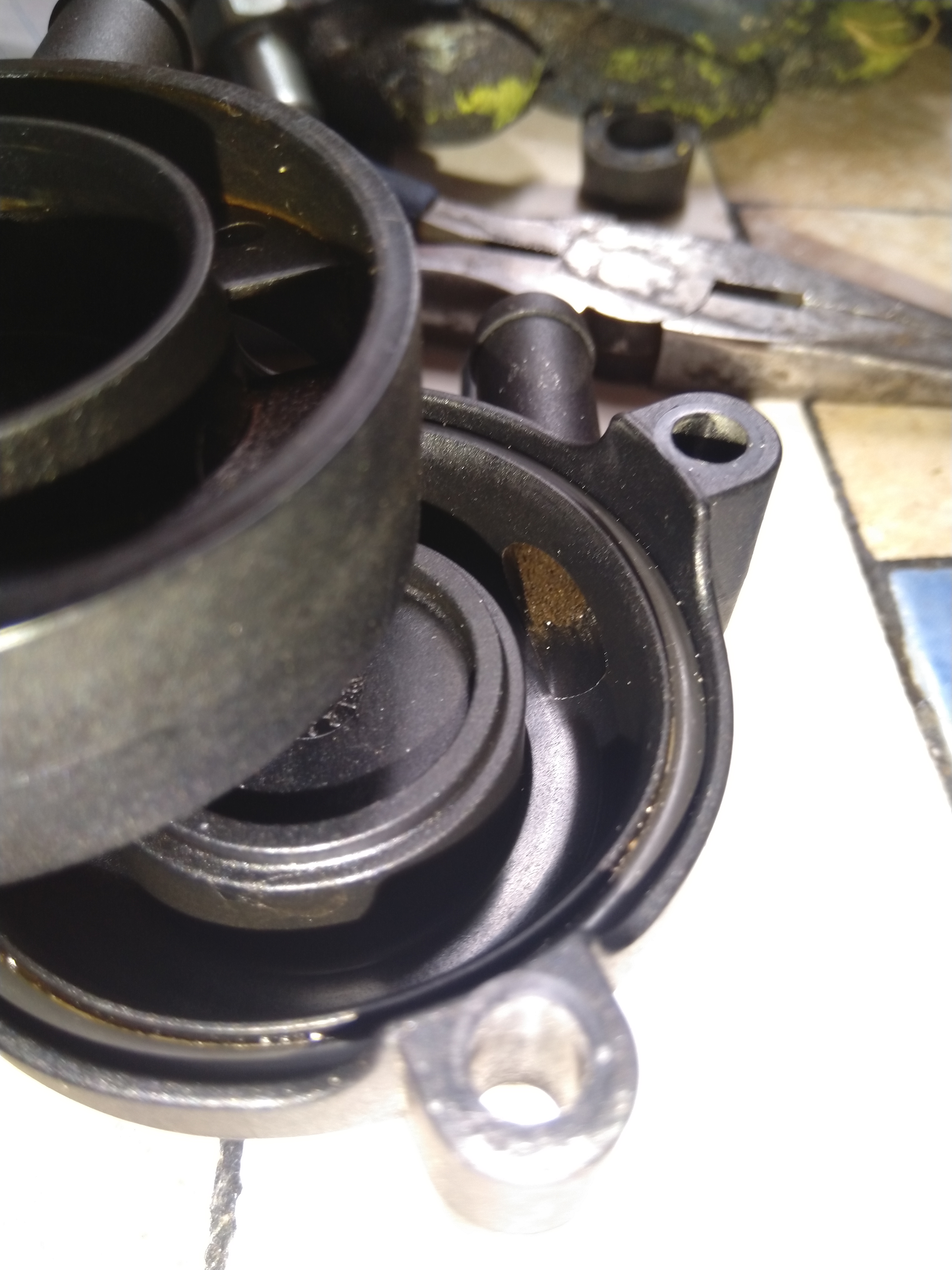

Днес със SRG Погнахме два PCV Клапана, един за мен един за теб лесно се делят нещата...
Май последните два в БГ са у нас...
моя стана на резервен, ако някой му трябва да си го иска,
цената е като в магазина АААааа.. и да си плати доставката,

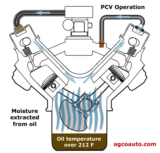

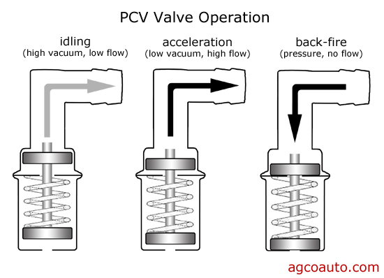

Оказа се че на проба моя си работи, сравнен с новия... и налягане от помпа с манометър, отварят и двата с еднаква сила, в обратна посока пропускат и двата докато се увеличи дебита и тогава блокира:
точно при такива ситуации:
pcv_system_valve_operation.jpg [ 58.42 KiB | Прегледано 395 пъти ]
Малко се разминаваха стария с новия клапан но е едва забележимо,
Язък само разпечатах новия...
Ето и как работи системата
pcv_system_extracting_moisture.jpg [ 83.6 KiB | Прегледано 395 пъти ]
След спора с SRG официално признавам, това е заключителната версия за 6ст-краки Членестоноги апаратуси без маски и помпи за Изкуствено Дишане... прав беше човек донякъде, само че върви на обратно цялото нещо,

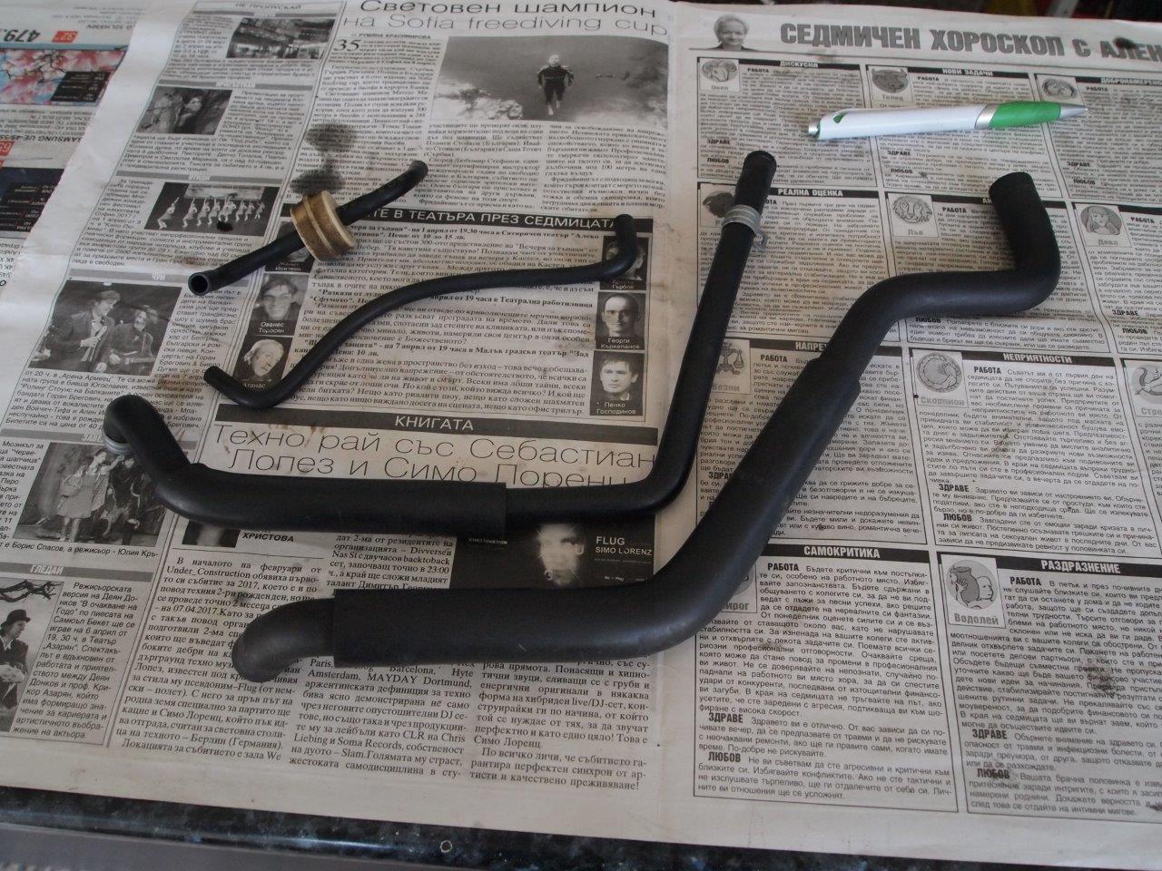

Вакуума засмуква през клапана,
А за да има какво да засмуче през клапана се довзима от преди дросела след филтъра.

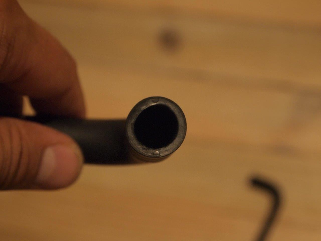

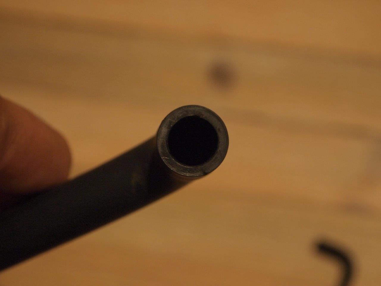

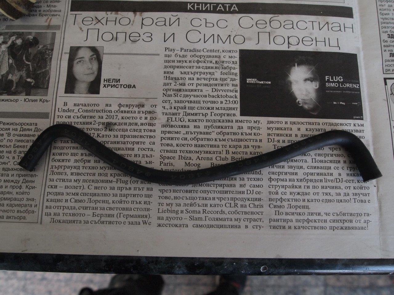

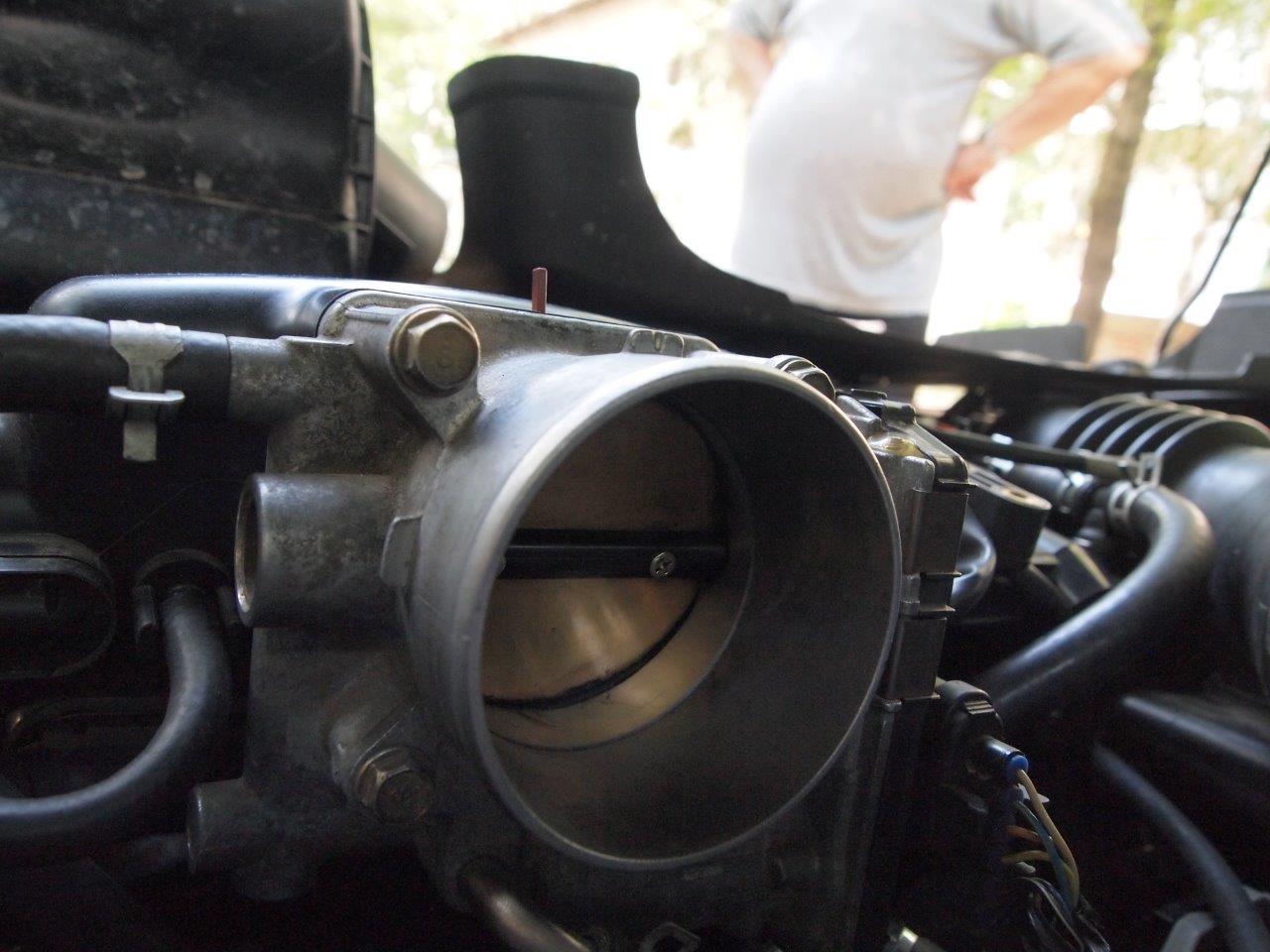

Охлювитяните са с лека доза врътни, сгъни, па тресни го и то вземе да се оправи и не влизат в тази тема.

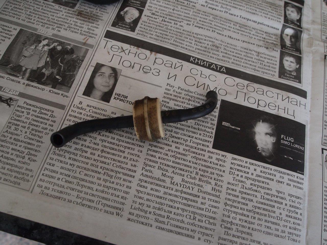

Това което е много драстично изкривено и причина да не работи ПЦВ системата при мен са множеството вакуумни тръби с кофти форми...
Откривам доколко всичките ми вакуумни маркучи са на практика заминали,

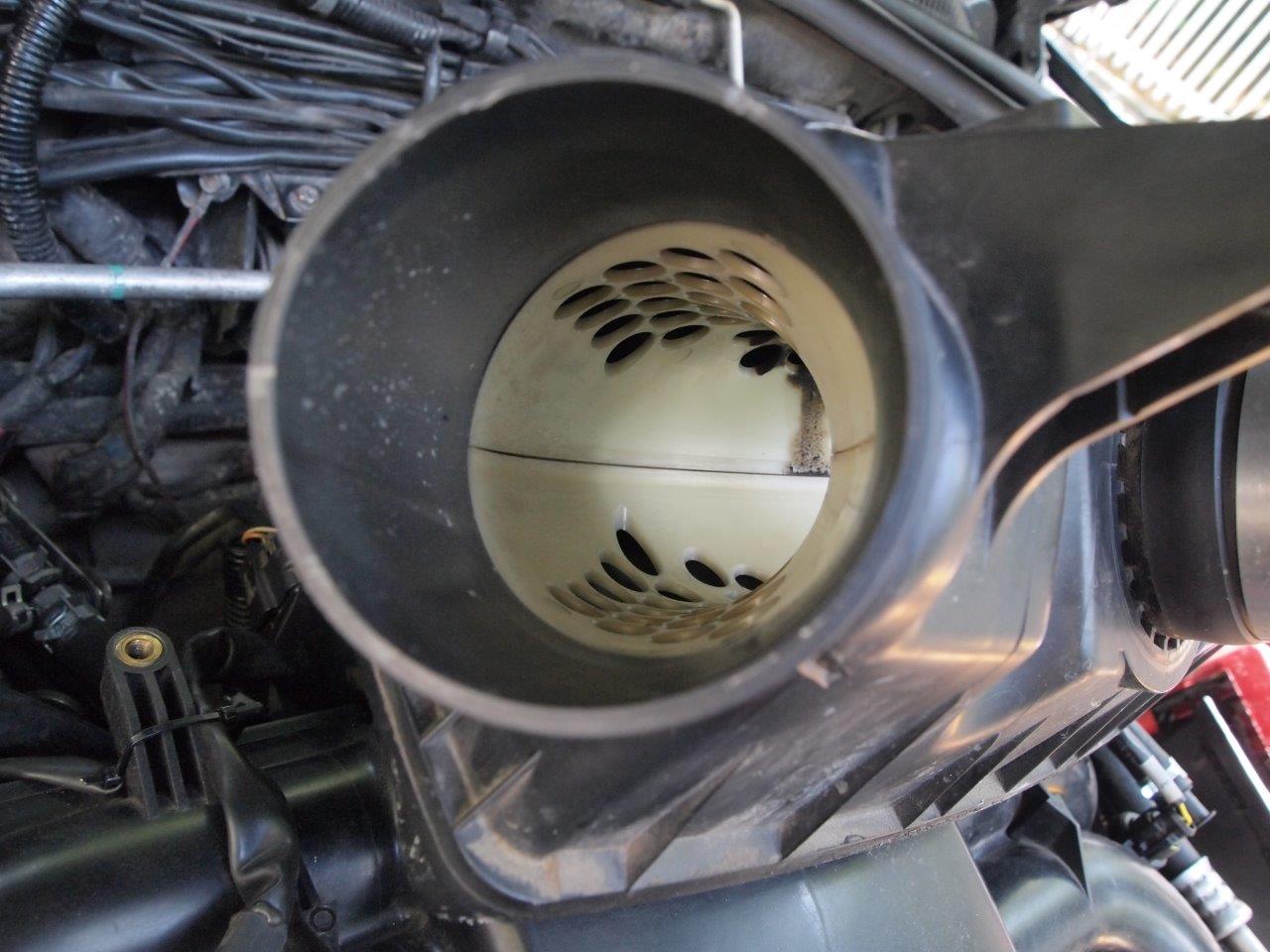

До такава степен че там от където трябва да влиза свеж въздух за ПЦВ от там сега излизат парите от главата и мацат всичко наред от дросела натам. Не вярвам да са запушени тръбите в двигателя, а просто си взима повече въздух и хоп клапанчето не работи, но пари си има и си ги дърпа...
А на скорост ЯАМ ефекта от въздухозаборника тъпче ли тъпче вътре и двигателя работи на пушка...
Ако успея да си "оправя" новия тефелон да снима с "по-малко злорадо" качество ще пусна снимките,
но определено утре сутрин се до въоръжавам с 3-4 размера маслоустойчиви маркучи и сменям све наред.

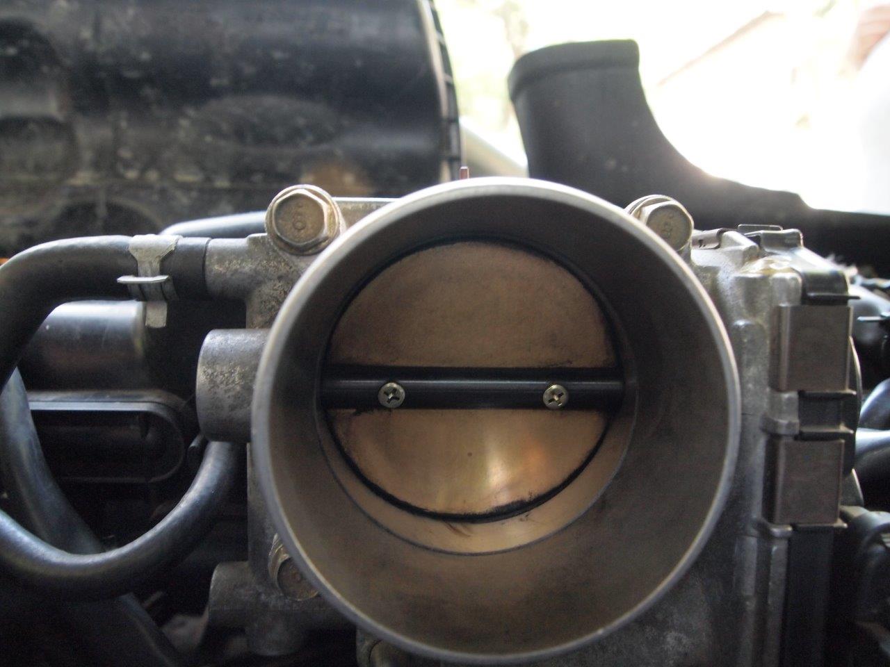

днес сутринта имах шанса да намеря тръбе и смених до МАР сензора...
И Нещото се попромени... почти изведнъж :D !

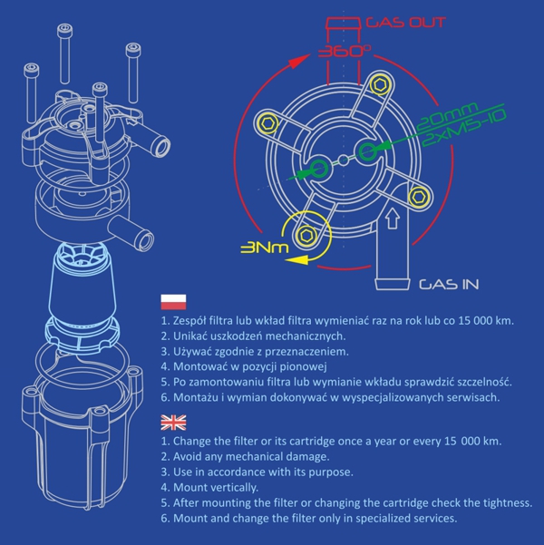

едните прокраднати снимки са на газовия ми филтър, те са за евентуалния проект КЕН в КЕЧа,
Не знам, Барби кво ша каиш по въпроса...

Прокрадналите се снимки
Ето такъв Стайлус Апаратус търся в по-голям размер
30.gif [ 4.56 MiB | Прегледано 393 пъти ]
20.jpg [ 211.02 KiB | Прегледано 393 пъти ]
Модела е ALEX ULTRA 360,
Има такъв подобен на LPG Tech, но май не могат да му се въртят Щуцерите.

Понеже имах възможността да експериментирам с елементарен Филтър монтиран на ПЦВ системата, който за 1000км буквално нищо не събра, като за други 150 беше сменен на позиция където повече неща минават и пак едно нищу, мога да мина на следващия етап.
IMG_20180611_130943 (002).jpg [ 807.19 KiB | Прегледано 393 пъти ]
Просто, и само ако се наложи,
за начало на тялото ще му направя една вложка 5см от ПТФЕ за да е по-дълбоко, 4бр 100мм шпилки да поемат новата височина и да жми махлата. 30-40лв. стойност на проекта си струва,
Филтъра
и какво като е за газ... ние гоним да върнем назад всичко друго освен ГАЗОВЕ в колектора. :cool:
Остава там където е, и ще се сменя, може да му се помогне с 50ст. навити телчета и изтърбушване, но те ще са само допълнителен разход.
Източването
без да се налага да те маже, да става през пробка по маркуч и да върви чак до скоростната кутия, и да хвърля всичко долу преди носачите... когато се отвие пробката разбира се...
По едно време мислех да гледам даже и Хондовски нивомер от капачка на спирачния съд да търся ама не, може и без него, просто не вярвам за 5000км да се случи нещо особено, а и много с кабеляк и ламбички да се отплесвам, пак ще стане дискотека.
Но ако знаете какво извадих от газовия филтър...
Едно време имаше дзифт, е те такова смрадливо вещество има и в газта.
Ето как изглежда двигателното след поредната доработка на газовата,
IMG_20180611_130831.jpg [ 118.88 KiB | Прегледано 393 пъти ]
и Кен в Кола та. без Барби тура ти.
IMG_20180611_130846.jpg [ 163.12 KiB | Прегледано 393 пъти ]
Пояснение, инжекторите са между тръбите на колектора.

Вход в Резонаторното тяло чисто,
P1012584.jpg [ 141.31 KiB | Прегледано 339 пъти ]
Изход от резонаторното тяло към Дроселната клапа (гняз…)
P1012583.jpg [ 170.25 KiB | Прегледано 339 пъти ]
Изход от резонаторно тяло за въздух, захранване на блока с ниско налягане, буквално въздуха само го спъва въздушния филтър. Щуцера излизащ на резонатора отдолу в ляво.
P1012585.jpg [ 196.33 KiB | Прегледано 339 пъти ]
Дрросел, средно мръсен, входа на "Силен вакуум" маркуча идващ от ПЦВ клапан се вижда долу в дясно, ако го виждате изобщо хубавата снимка се попиля някъде и вече е тъмно за нова.
P1012587.jpg [ 118.46 KiB | Прегледано 339 пъти ]
Ето още една но пак май не се вижда
P1012586.jpg [ 130.54 KiB | Прегледано 339 пъти ]
И така изглеждат двата оригинални маркуча за ПЦВ системата
P1012582.jpg [ 264.46 KiB | Прегледано 339 пъти ]
Термоформирани, или както там се наричат.
Проблема на този вид материал е че се изпича, точно така, дава му се форма в пещ.
и с течение на годините продължават да се "доизпичат", като в процеса се променя и структурата на материала...
това води до тази "яйцевидна" например формичка на отворите.
На снимката страна на тръбето от изхода бучнат в ПЦВ клапана
P1012590.jpg [ 51.14 KiB | Прегледано 339 пъти ]
Тази страна е същото тръбе на входа вече в колектора (след дросела!)
P1012591.jpg [ 50.14 KiB | Прегледано 339 пъти ]

сега причините,
поради термичното деформиране и съответното стареене, пластичността на материала на тези неща се променя,
палиш тръгваш, нагряват се, пружините ги стягат и работи...
да но минава време и те започват да се втвърдяват и изстиват по тесния калъп на щуцера...
да но температурното разширение/свиване на щтуцера(метал) е в пъти по-малко от това на каучука...
и какво става накрая разширени маркучета, скобите се впили до макс и вече и да искат няма какво да обират…
това обикновено се случва на 10-12тата година...
Реално от максимата
колкото по-малко в пъти е палена и колкото за по-дълъг пробег, толкова по-добре, затова автомобил с кратък и интензивен живот е с двигател в кратно по-добро състояние от такъв с малко километри и дълъг живот.
И сега ще има зевзек да ме обори и то с право. И на всичкото отгоре и моите думи... Но все пак, магистрално водили живота си автомобили са обикновено в по-добро състояние въпреки бонуса километри. Кой каквото и да приказва, кола се кара малко но за по много.
Смених временно с каквото намерих масло/гориво устойчиви тръбета, има там от по 3,2/4/5/8/10/13мм, около 24-5лв, ама по голямата хамалогия са скобите, приблизително двойно дадох за нови...
