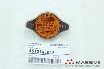

Колега , с каква капачка си и можеш ли да я снимаш . Гарнитурите на Н6 са доста корави , казвам от опит , на моята спуках маркуч на Шкорпиловци и стоя в червено над 5 мин. , а това се случи 2015год. после я карах 4 години още без грижи . На моята кола беше монтиран 50мм. алуминиев радиатор и маслен охладител външен за АТ , и въпреки това ми се е случвало да вдига градуси на празен ход и при подаване на газ да се нормализира . Също така да качва температура при 100-130 км. извън града и изведнъж рязко да ги сваля , в първия случай се оказа термостат , но ленив , а втория случай капачка която хе сработва правилно . Капачка на 1.1бара е ок . Това от мен .

Капачки имам 3, две като тази на снимката и една няква английска.Мога да сложа и от на жена ми хондата.Едно и също прави и с трите. На кикдаун си е добре, градусите не мърдат твърде.. варират от 83 до 86(светофари,тръгни спри) Не пропушва нищо отзад(бяло или сиво). Изхвърля си в разширителя, но да прелива не. Сутрин е на максимум(2 дена не съм я местил, припалвам я да загрее и гася),вдига 4 пръста, сутринта е пак на максимума

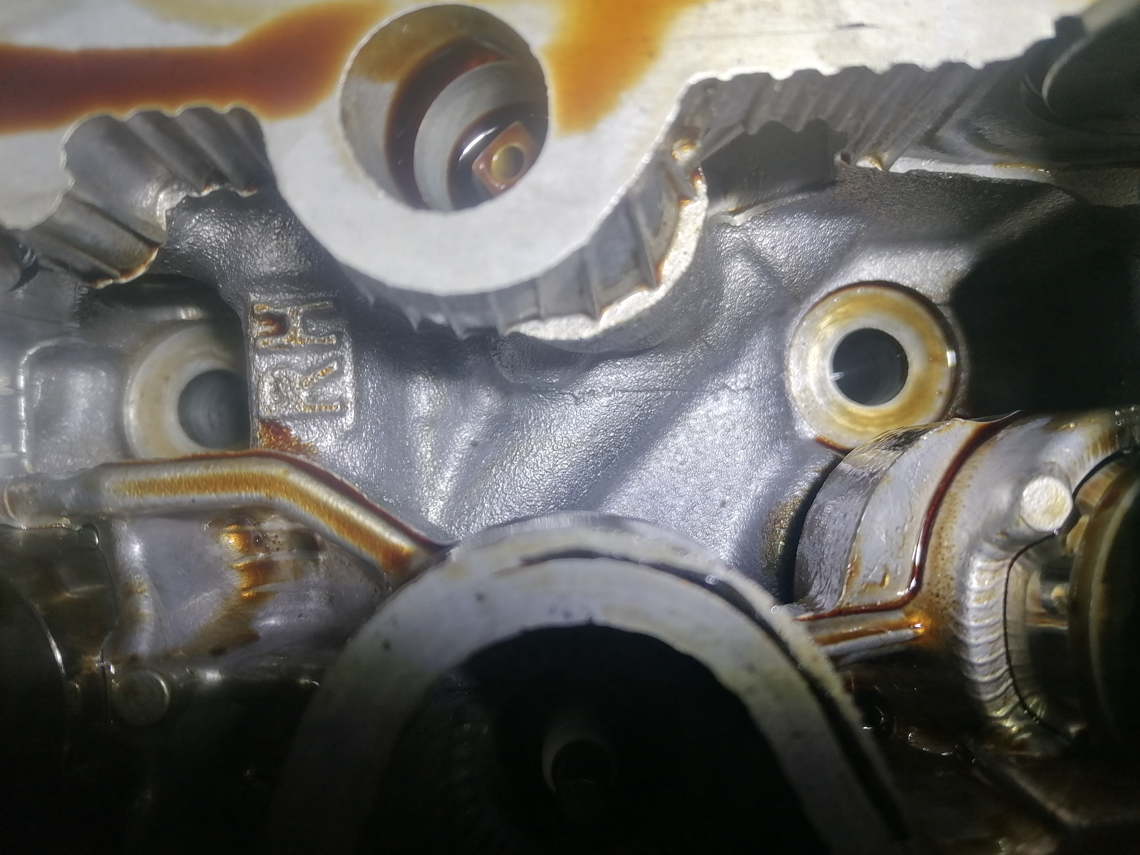

Разбрах вече какво е на каручката..До онзи ден я карах и изведнъж почна да ми губи по 200 гр. Антифриз на 30-40 км.пробег..Много трудно развих 3 болта на тази глава, включително и този над пукнатината..Буталата бяха мокри и трите. Темата е за ключ. Благодаря на всички за оказаната помощ!
