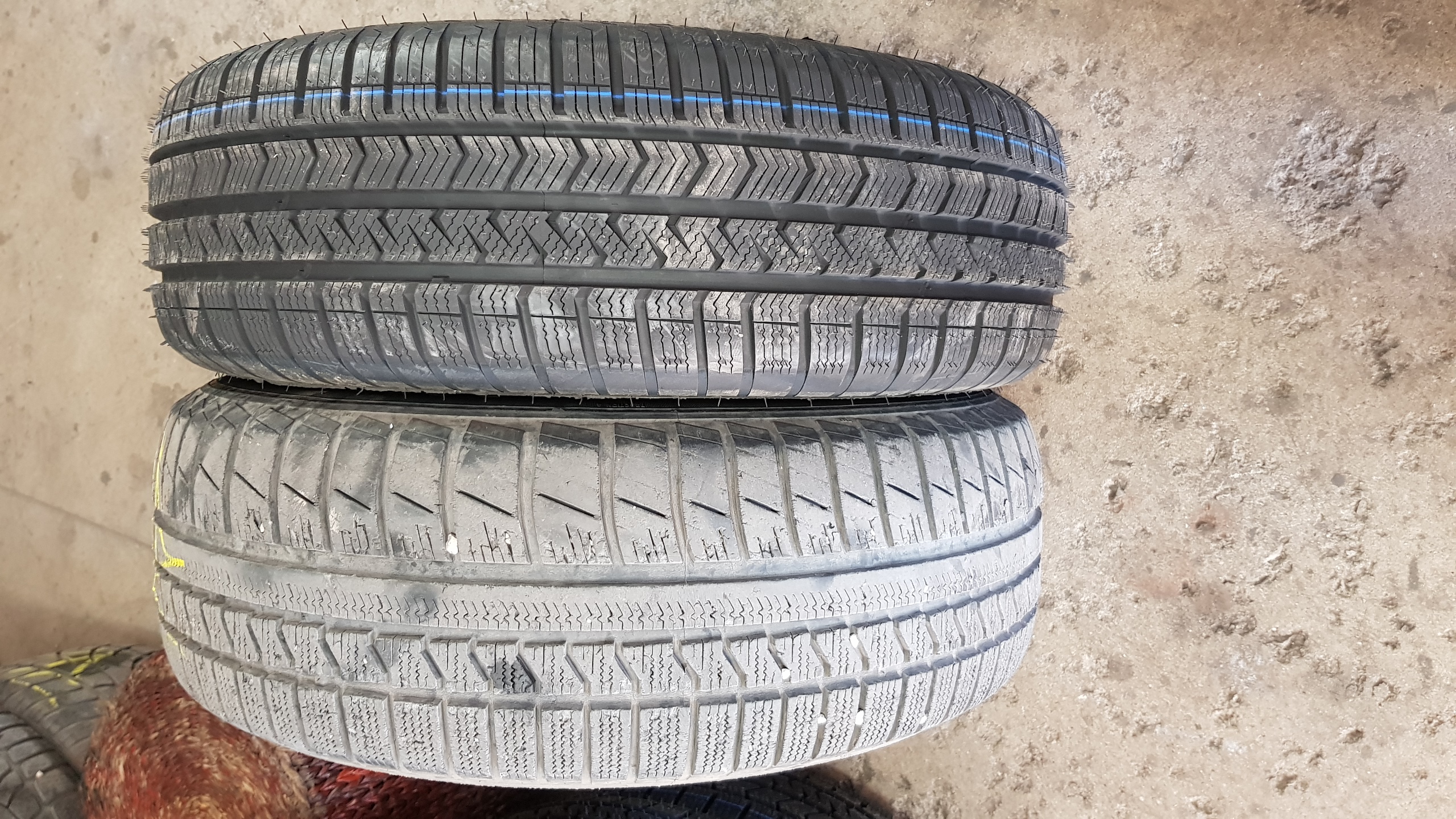

Време е за quatrac 5, заменя 3
[img][https://photos.app.goo.gl/cxWgFJT5bjbhaLvT7][/img]
20191026_095735.jpg [ 1.79 MiB | Прегледано 745 пъти ]
