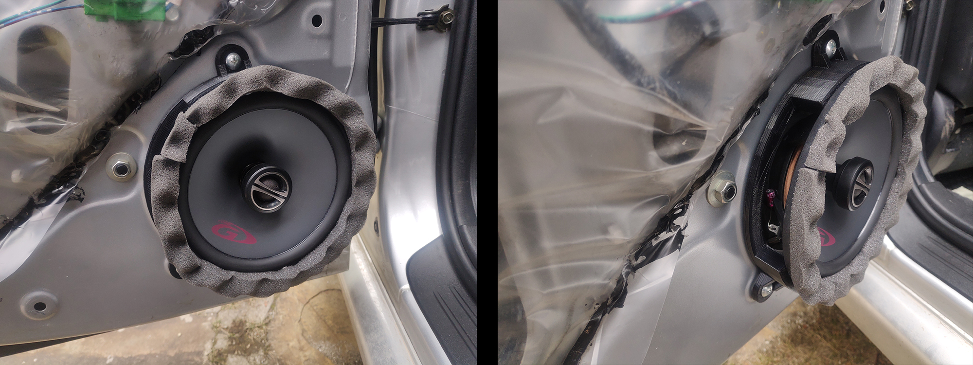

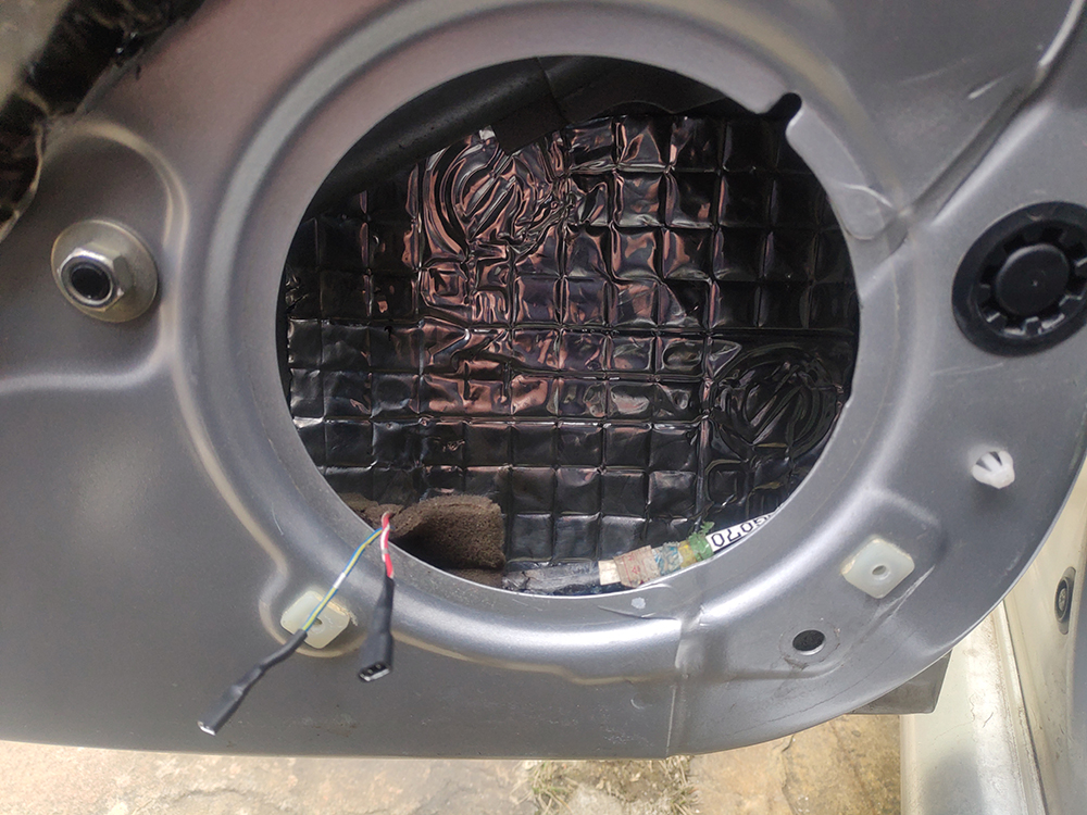

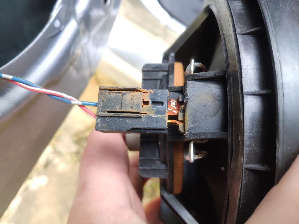

Сам си отговарям - различни са отзад. :) Днес си поиграх да сменя и задните, защото в противен случай нищо не става. Задните, поне при мен, имат проблем с корозията, което, както се досещате, не спомага за по-добро качество на звука.
IMG_20200215_120354.jpg [ 490.92 KiB | Прегледано 747 пъти ]
Тук е завършено:
IMG_20200222_122204.jpg [ 941.01 KiB | Прегледано 747 пъти ]
Допълнително му лепнах парче звукоизолация да не вибрира отзад ламарината:
