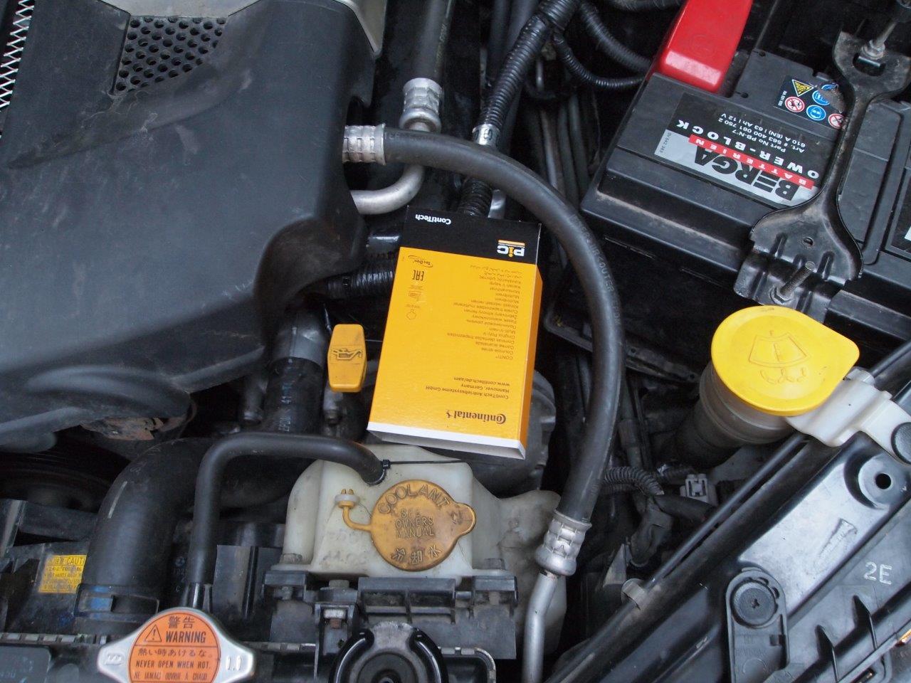

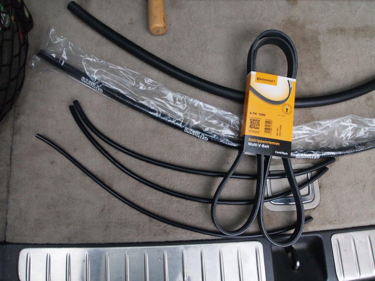

Та днес, си купих и едно такова нещо наречено "Пистов ремък",
е да, много хубаво име си има, тамън за да отпразнуваме 200,000км!
не успях да разбера само защо ролката с обтегача струва 170 кефчета…
не ми стана ама никак ясно...
и погледнах в нета,
защо може да се смени само лагера, и се зарадвах, лагера струва между 7 и 12,40 кефчета…
но сега ще продължим да говорим за вакууми,
казах го това за ремъка защото на горния етаж продават и разни тунинг чудеса!

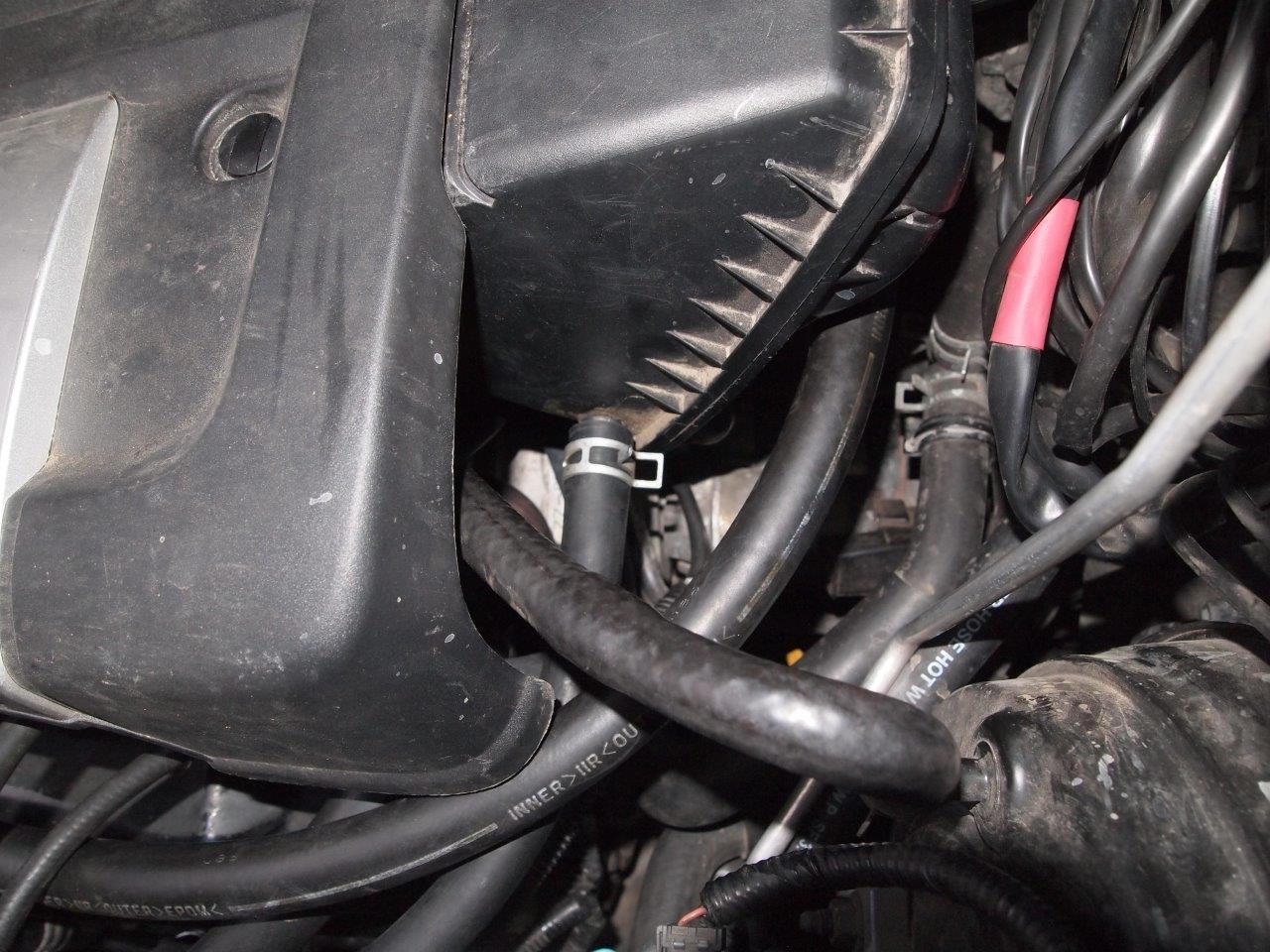

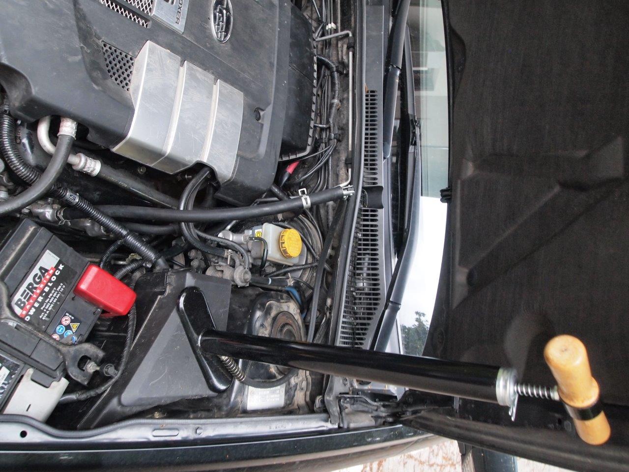

и си купих маркучи! шарени!
Даже намерих достатъчно добро нещу за злокобния МАР сензор...
и помните ли и това?
P1012579.jpg [ 246.76 KiB | Прегледано 574 пъти ]
е проклетото филтърче го няма нигде никво, но ще го търсим яакто заместител та ако ще и с друга форма.
затова пък съм доволен за маркучите, силиконче и на сносна цена! Ще ТУНИНГ ОХВАМЕ!
P1012596.jpg [ 169.15 KiB | Прегледано 574 пъти ]
Язък че мнението ми за силикона се разминава в зависимост от приложението...
Ф8 1м армиран зверската, Ф5, Ф4, Ф3... тия са нормални но ще се прилагат навсякъде където трябват.

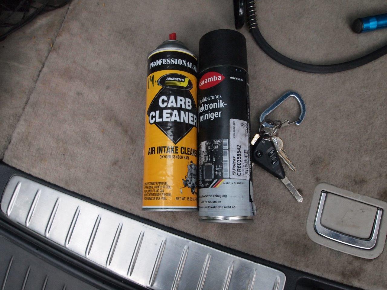

А ето и някой от химикалите които използвам за Миене и разтваряне на гнус и прас
P1012604.jpg [ 172.01 KiB | Прегледано 574 пъти ]

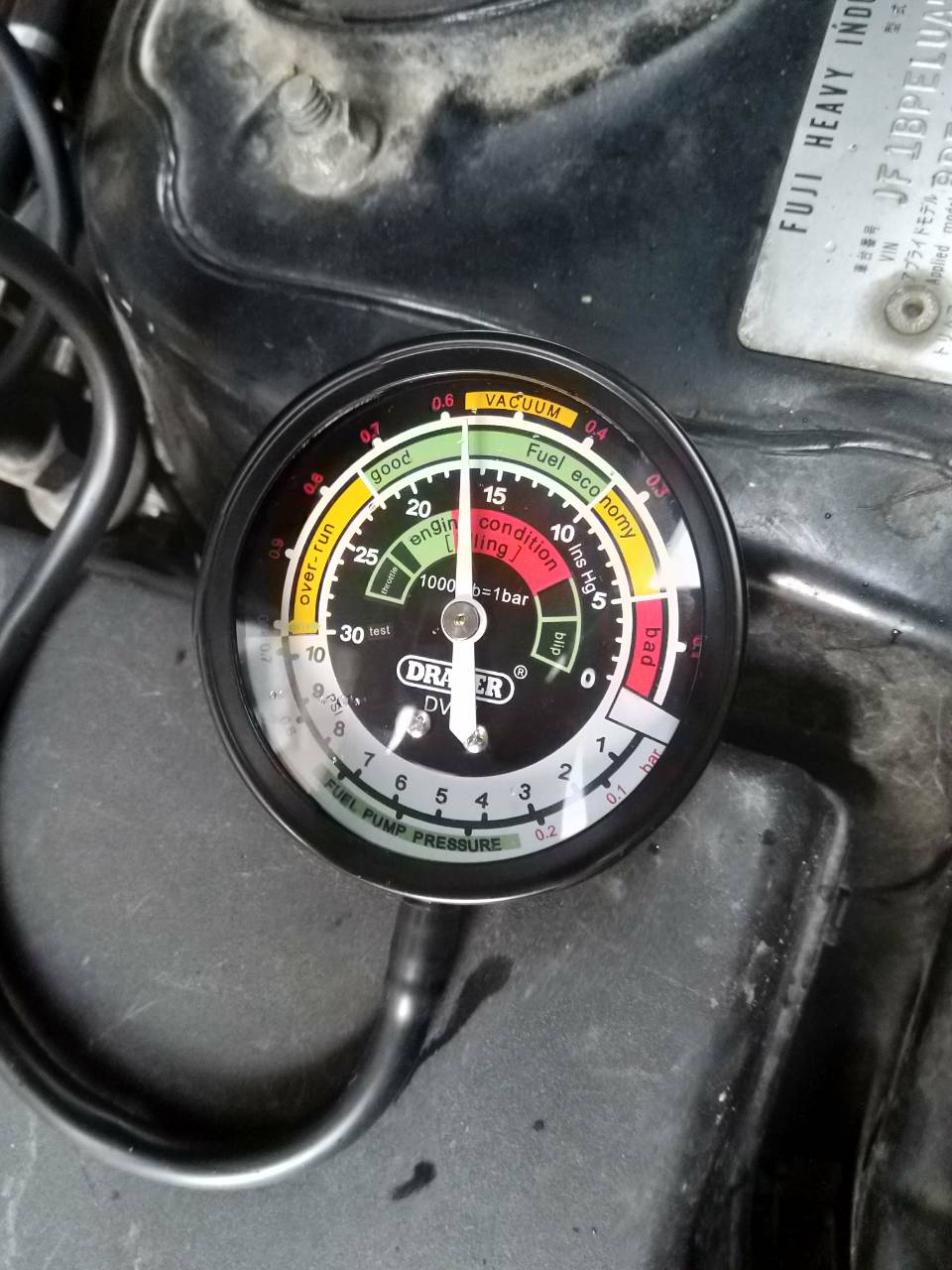

И все пак "то" беше детронирано с цената на 36 кефчета, похарчени за това чудо вакуумметър.
Мнозина ще ме оборят за това "нещо" че било Непрофесионално и Китайджос, ама не точно,
Един елементарен и непрофесионален,
но тук си има разграфено каквото ме интересува и интересното е че и 360 кефовия, и този показаха един и същи резултат...
За това което на мен ми трябва е перфектен и за бонус тази екстра:
Потвърждава една от теориите ми за всемирната конспирация...

Ето какво пише че трябва да показва
Vacuum H6.jpg [ 390.9 KiB | Прегледано 542 пъти ]
-17,72 IN HG or LESS...
И ето Какво показа
201000km VACUUM H6.jpg [ 131.41 KiB | Прегледано 542 пъти ]
За лаиците
-17 IN HG... или 8-10% по-нисък вакуум от максимума за Н6, абсолютно закована стрелка...

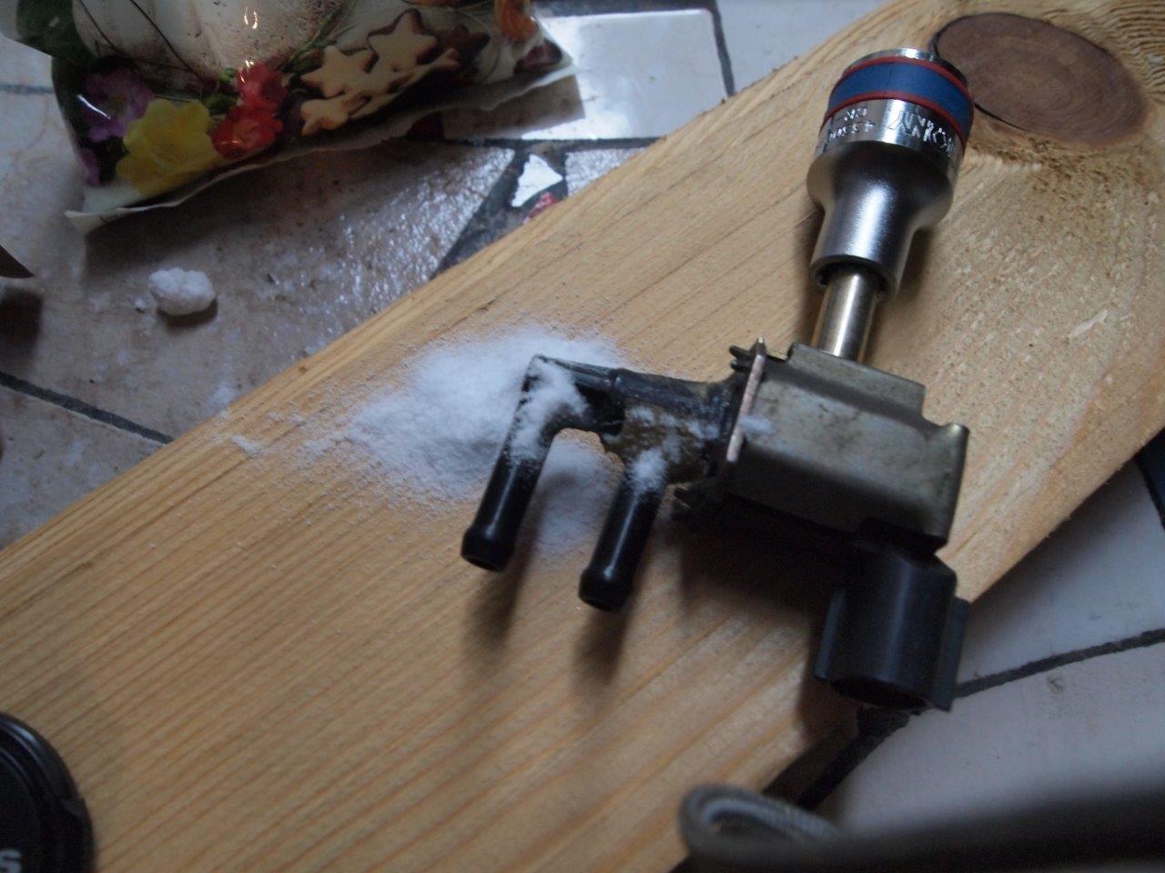

Вчера беше проведен трудов Ударен Съботник!
и в този ред на действия
внезапно беше и повреден Ударно по съботно
този деятелен хуботник и то отново!
P1012607.jpg [ 134.13 KiB | Прегледано 515 пъти ]
ма направо слонска работа, и нямате си на представа какво е усещането като се счупи нещо толкова малко.
Но необходимото зло
което беше зачеркнато в дългия списък от заподозрени като основните организатори на всемирния вакуумен заговор, трябваше да ми остане в ръцете докато го събличах за пълен обиск...
Все пак трябва да призная че малко или много иззлорадставх от факта че старата мярка още си седи и е се провини на ново Място! :cool: Ф1 меджик трицк все пак работи!
но ето какво направих, и този път понеже имаше как, Снимах процеса...
Еее да де "ама почти през цялото време" изпусках моментите да снимам почти повечето неща. Обяснимо предвид материалите в употреба, Летния дъжд,
опа...

ТриЦк А?
ми да си измисля нова дума тогава, ей тая неделна дис-лекция направо ще ме умори с конската доза кафе,
ама така е като учиш един 4годишен фърфалак как ди ти прави кайвето…
Три секунди/ сода за хляб / Капчица
и кво стана?
Триск- дриск,
Ааа да, има и марля за да го позабършем,

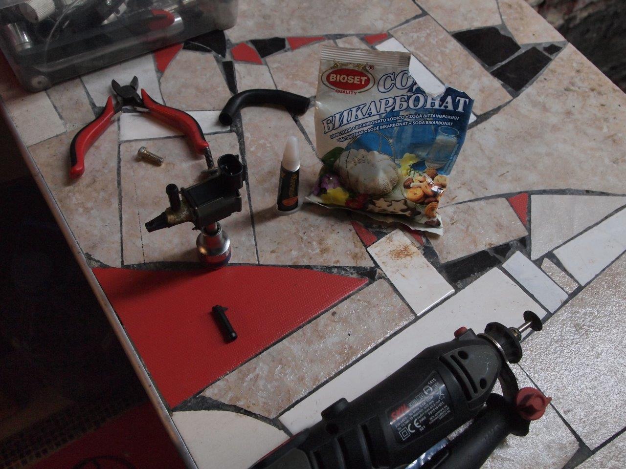

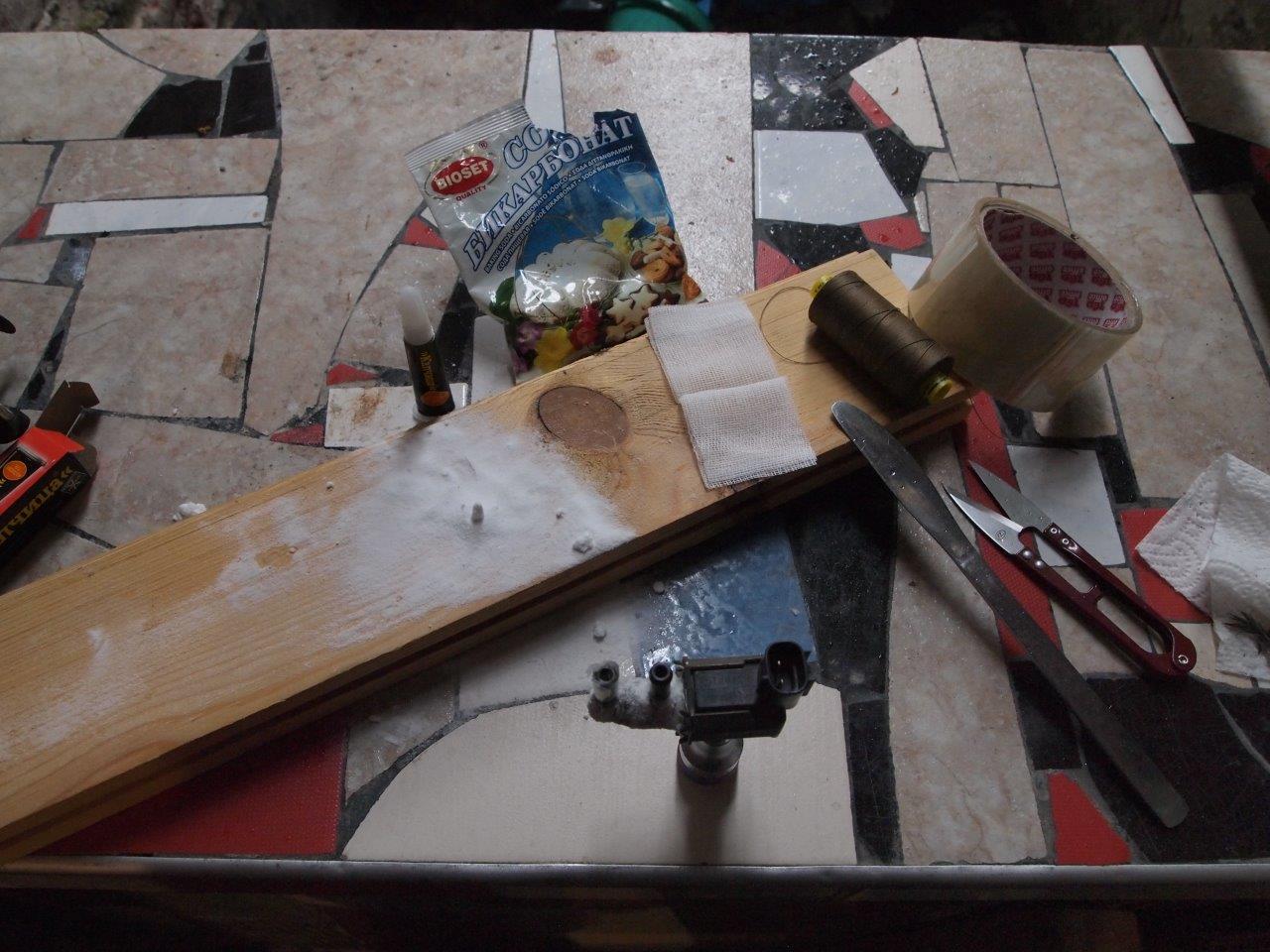

горе долу ето това ви е необходимо. предварително се извинявам за осветлението, ама тамън да щракне и гръм удряше някъде далеч навън...
P1012617.jpg [ 170.41 KiB | Прегледано 508 пъти ]
Умишлено е пропуснат обезмаслителя, но затова се ползва спрея за контакти от предишните постове.
Ето и друга снимка направена малко по-рано преди майстор №2 да престане да си играе на дофтор… и да достави превързочния материал:
P1012606.jpg [ 181.38 KiB | Прегледано 508 пъти ]
И така необходимите подръчни,
Инструменти:
маса, макетен нож, ножичка, пиличка, Евентуално дремел и собственоръчно изработена тежка стойка за детайла...
Материали:
Обезмаслител, ако няма следи от масло по-добре да не се ползва, при конкретния случай не се наложи...
Капчица, от магазина на ъгъла, Вече не се прави в Бг а някъде където Цианокрилата все още е "ЕКО" ако... искате вземете и друа марка, активната съставка пак ще е толкова Ак'о за природата...
Сода за хляб, не лимонтузу... това оОо не, не е кекс...
Марля, или бинт, Ако имате парчета лента за фуги (фибро стъкло?) за Гипсикартон… може да стане и по-"ЯКО"… ама трудно се работи с него трябват ръкавици и прочие че после сърби там с години... Не ме питайте, знам го от опит...
Макара Конец, аз сложих обикновен полиестерен предвид Марлята от памук... но ако ползвате чудото за Гипсокартон, най-добре е да ползвате Найлонов конец...
И така процедурата в снимки
Почиствам Мястото със спрея, в случая не го направих беше прекалено прясно.
И нанасяме ужасно тънък слой Капчица само на големия детайл
P1012607.jpg [ 134.13 KiB | Прегледано 508 пъти ]
след това без да чакам залепвам парченцето
P1012609.jpg [ 135.52 KiB | Прегледано 508 пъти ]

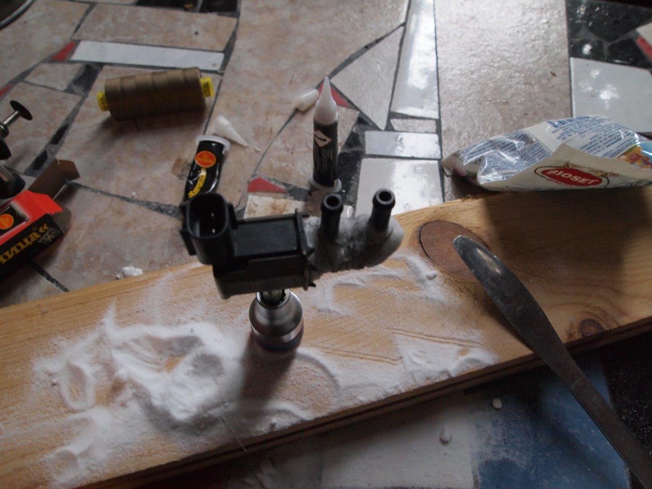

и незабавно поръсвам със содата за хляб обилно от всички страни.
P1012611.jpg [ 134.8 KiB | Прегледано 508 пъти ]

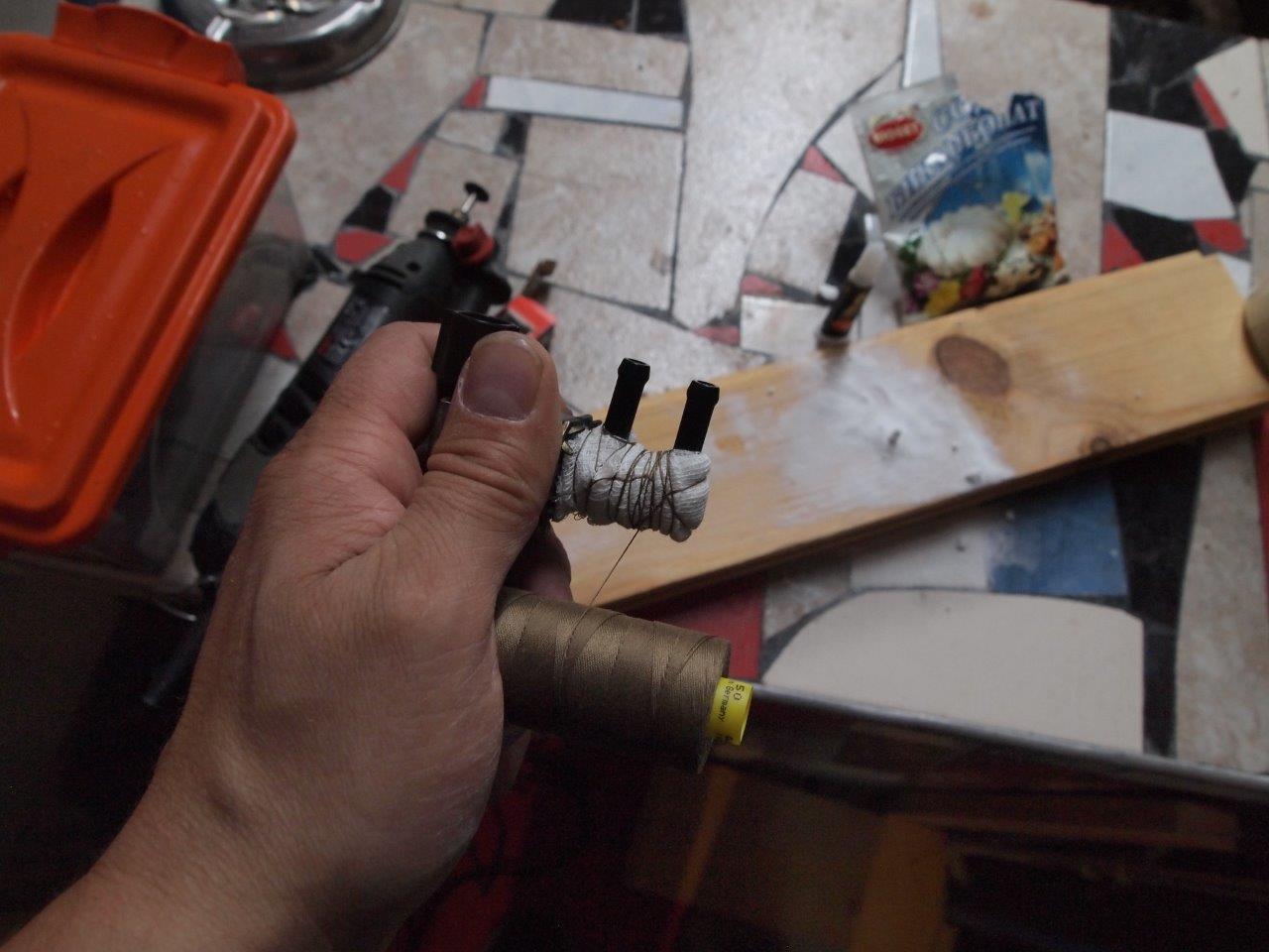

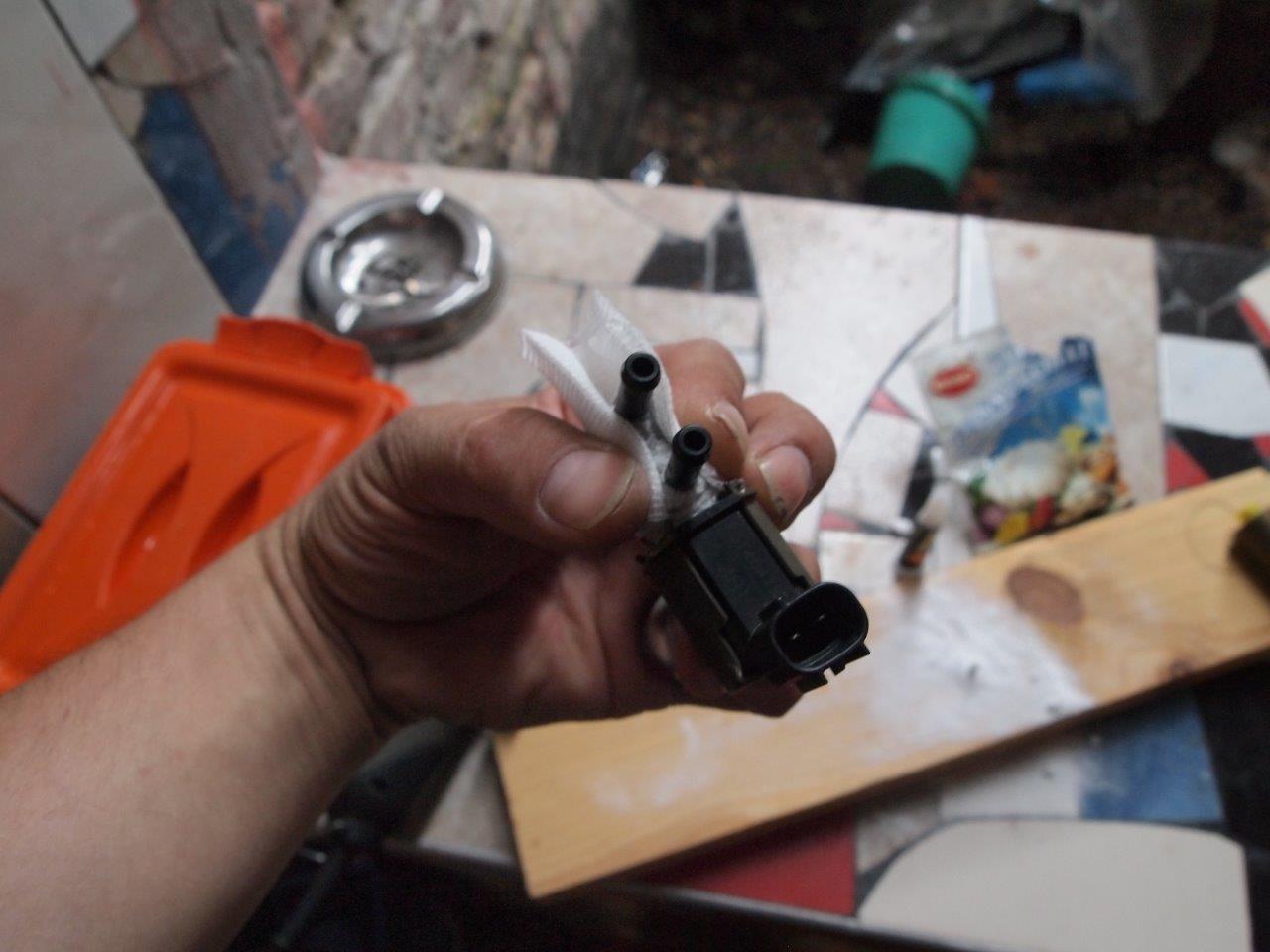

Идва ред на марлята,
прилежно я сгъвам и държа в позиция докато снимам...
P1012618.jpg [ 98.97 KiB | Прегледано 508 пъти ]
P1012619.jpg [ 151.73 KiB | Прегледано 508 пъти ]
Омотавам с конеца и не за да се стегне хубаво а стегнато.
P1012621.jpg [ 115.21 KiB | Прегледано 508 пъти ]
Добавяте Лепило обилно да попие навсякъде и пак обилно заравяте в содата.
Ако содата е в повече някъде и само е абсолютно необходимо, внимателно остъргвам със стоманена пила или с дремела. но се чака за сигърност около минута, най добрата мярка е когато детайла първо "загрее" леко и после изстине, тогава всички реакции на това ниво са приключили.
Предвид че много пъти такива интервенции се е налагало да се правят в движение след падане на двуколката при загрявката преди състезание... позволени са всякакви бързи и прецизни обрязвания и с макетния нож...
Повтаря се процедурата със марлята конеца лепило сода пилене. поне още един път.
И се получава това
P1012625.jpg [ 139.82 KiB | Прегледано 508 пъти ]
P1012626.jpg [ 111.85 KiB | Прегледано 508 пъти ]
И После отидохме със SRG за спринт... и допинг проба...
Но там какво се случи оставям за следващи публикации

Ха ха,
обожавам епокситата но за максимална якост искат поне 12-24часа, аз мислех че имам само около 1... после валя други 3 часа но това е в 15ч събота на пъпа на ШоПландия и не си струваше да пробвам злорадото разплисвкане на някоя локва по Неделните ми пухкави чехли със зайчета...
И въпреки това,
знаейки че следващото което ще се случи е "чупене" на детайла, така или иначе. Откровено милото солено идче е толкова крехко и изгоряло че не вярвам да изкара и повече от месец на летните жеги дори и да не се беше цепнало, даже да го "заздравя", с двукомпонентна смес ще се счупи някъде под или до тръбичките, я по корпуса, колкото и да го армирам.
Както гледам е видял много резки и изобщо много като количество преходи от студено на много топло, и затова не си струва да се инвестира в дългосрочен ремонт.
Много лошо е нацепен целия, дори има видими следи от бъдещи язви по самия корпус, много исках да го снимам но беше тъмно и нищо не се виждаше, Надух го със помпата и мина манометъра, и цялата история с проба на батерия за пропуски и така нататък, но външно корпуса е целия като бургаски батко и със сигурност за смяна.
Съмненията по работата му се поизчистиха при логването,
Сега като общо образователно,
Когато има "скреж" по току що измитите пластмасови корпуси, помислете за смяна. това е символ за остаряване на полимерите.
някой химик може да обясни какво е и да поясни как да се спре, колкото и да не ни се иска, автомобилите от 21век се правят с ЕКО материали, сиреч такива със относително стабилно поведение, до определен момент. А после се разпадат.

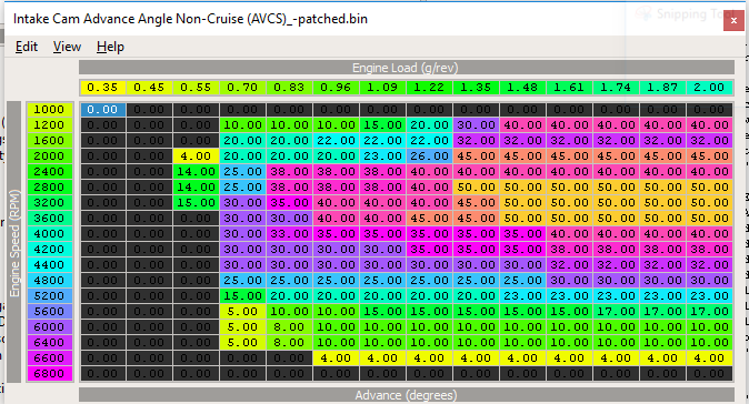

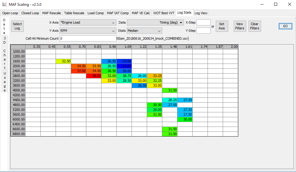

Ще нахвърлям тук малко шарени картинки, а като ми остане време ще се включа в коментирането.
"Подложката" на картинките (X&Y Axis) е свързана с моята теория, но за това когато смогна.

Пон Юни 18, 2018 10:01 pm

Горните шарении са "сглобени" благодарение на ето толкова данни:
data_avcs_map.PNG [ 38.18 KiB | Прегледано 434 пъти ]
