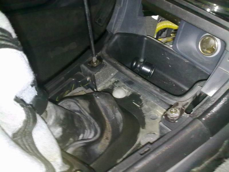

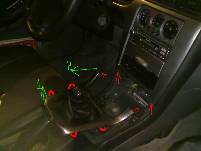

1-во сваляте пластмасата пред скоростия лост заедно с кожената тапицерия на лоста.
Хващате здраво отстрани и навдигате задния краи нагоре, има 4-ри щифта които трябва да излязат внимателно, после издърпвате назад понеже има 2-е пластмасови чопчета забити в предния панел. Моите вече бяха счупени, някои ме е изпреварил.

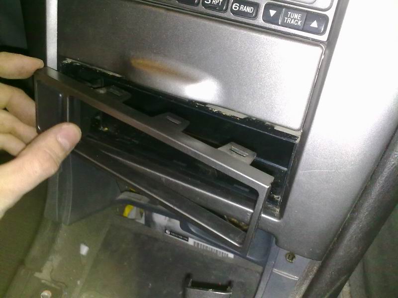

Вадите пепелника и с отверка звезда развивате 2-те винтчета на джоба пред пепелника.

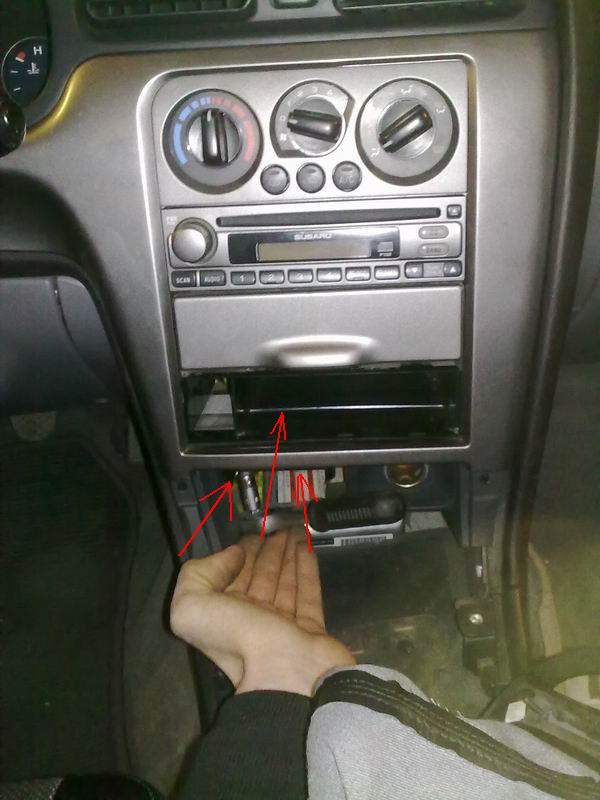

Така еи тия 3-и винтчета мамата.... ми разкаха докато ги открия.
Точно над извадения пепелник има 2-е, а третото нее задължително в дъното на пепелника насреща.

Голямата пластмаса оградена със зелено е на щипки захващате я както можете аз си помагах с правата отверка и я издърпвате. На нея е запалката откачате захранването и вадите крушката която осветява, че буксата се разкача трудно.

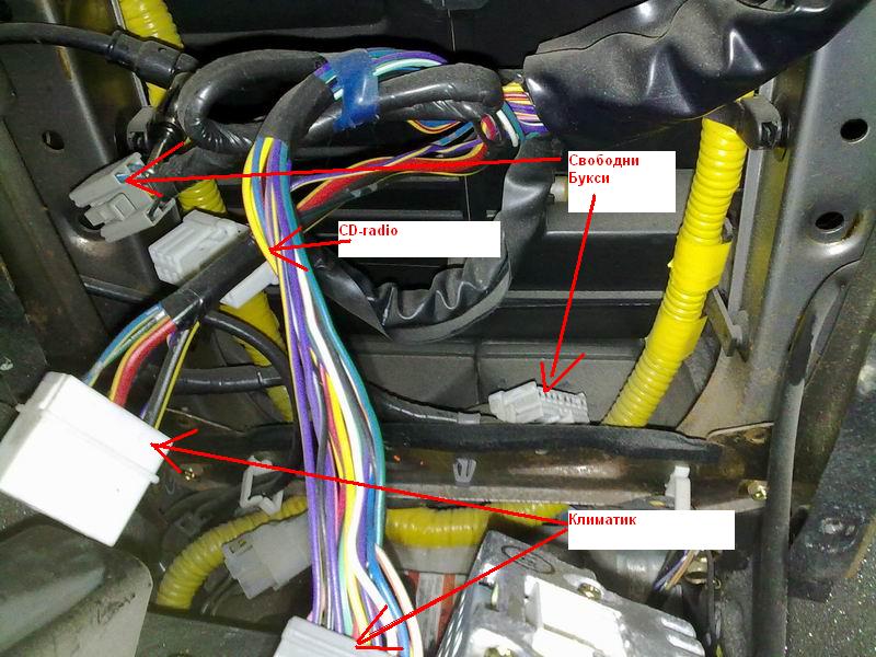

Панела ограден със синьо си остава има 6 бр. винтчета звезди, и излиза всичко заедно, кабелите са малко късички и буксите се откачат трудно но не и невъзможно, остава само жилото за клапата топло-студено, което аз неможах да разкача. Есеки един панел се държи с 4-ри винтчета 2-е отляво и 2-е отдясно за метална конструкция. CD-то жабката с капачето и тази отворената можете спокоино да си ги аранжирате по ваш избор.... Можете да им смените местата :waste:

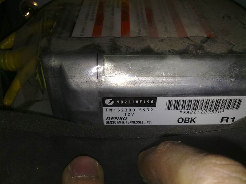

А ето това трябва да е част от управлението на оригиналните аларми + централно заключване.

Интересно ми е , за какво са тези "свободни букси" ,които са на снимката с кабеляците, аз съ6то ги имам....

Според мен едната е ако си с климатроник а не с климатик. а другата по голямата е ниско долу и кабела е къс, може да е за някакво допълнение към алармата.
Интересното е че аз имах една свободна и на CD-то... А на него нямаше описано за какво е, но си записах модела на самото ЦД и ще поровя да видим какво ще излезе.

Свободното място отзад на радиото е за cd-changer..нали за това говорихме на ли4на..зад океана са с квадратни входове,а тука в европа са от кръглите..за мен е много по-удобно cd-changera да ти е на таблото под радиото,както е на американските субару...а не по седалката или в багажника..Има 2 вида usa changer за легаси/аутбек 99-03 - 1-DIN i 2-DIN. При тебе би паснало идеално 1-DIN CD-Changer на мястото на поставката.. :smt023
