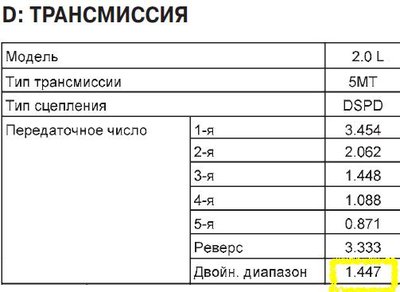

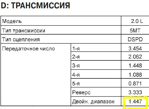

Разликата е в коефициента на редуктора 1.447 за бавни, всяка от посочените цифри за предавки умножаваш по 1.447.
Общо казано имаш 50% повече въртящ момент съпоставено "бавни-бързи".
Примерно се движиш на 5-а по равен терен, тогава тя е много "дълга" от 70 км/ч до 180 км/ч, но вдигайки наклона с 4-5 градуса се оказва много къса 70 км/ч +1 км или минус 5 км/ч. :giggle:
При този наклон 5-а бавна е доста дълга от 40 км до 100 км.
Същото важи и за 4-та. ......
На всеки му се е случвало на нормална предавка (бърза) да изкачва наклон, при който на 3-та си над 3000 об. и при включване на 4-та да омалее, е...при такива ситуации аз включвам на бавни и не се съобразявам с предавателни числа, но го усещаш кога е необходимо.
Спускането пак е на усет, вместо на 4-а бърза, някой път 5-бавна е по-добре.
P.S. Ще дам пример с пътища - Бургас- Любимец през Тополовград минавам цяла Странджа на бързи (170 км пробег), идват източни Родопи (15 км баир) и веднага на бавни. Зависи от градусите на наклона.

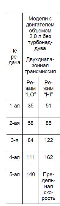

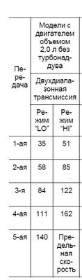

Сега таман погледнах - максимално допустими скорости на предавките на 2.0X MT FSG, да бъдем по-точни, както се полага. :D

И още една добавка, дори и да стана досаден към последните Субару инструкции:
Това се отнася само за равен терен, но не го споменават, ако е някой 10-12 градуса наклон 4-а -5-а бавна с 40-80 км/ч - повече от това, какво да желаем. :D
