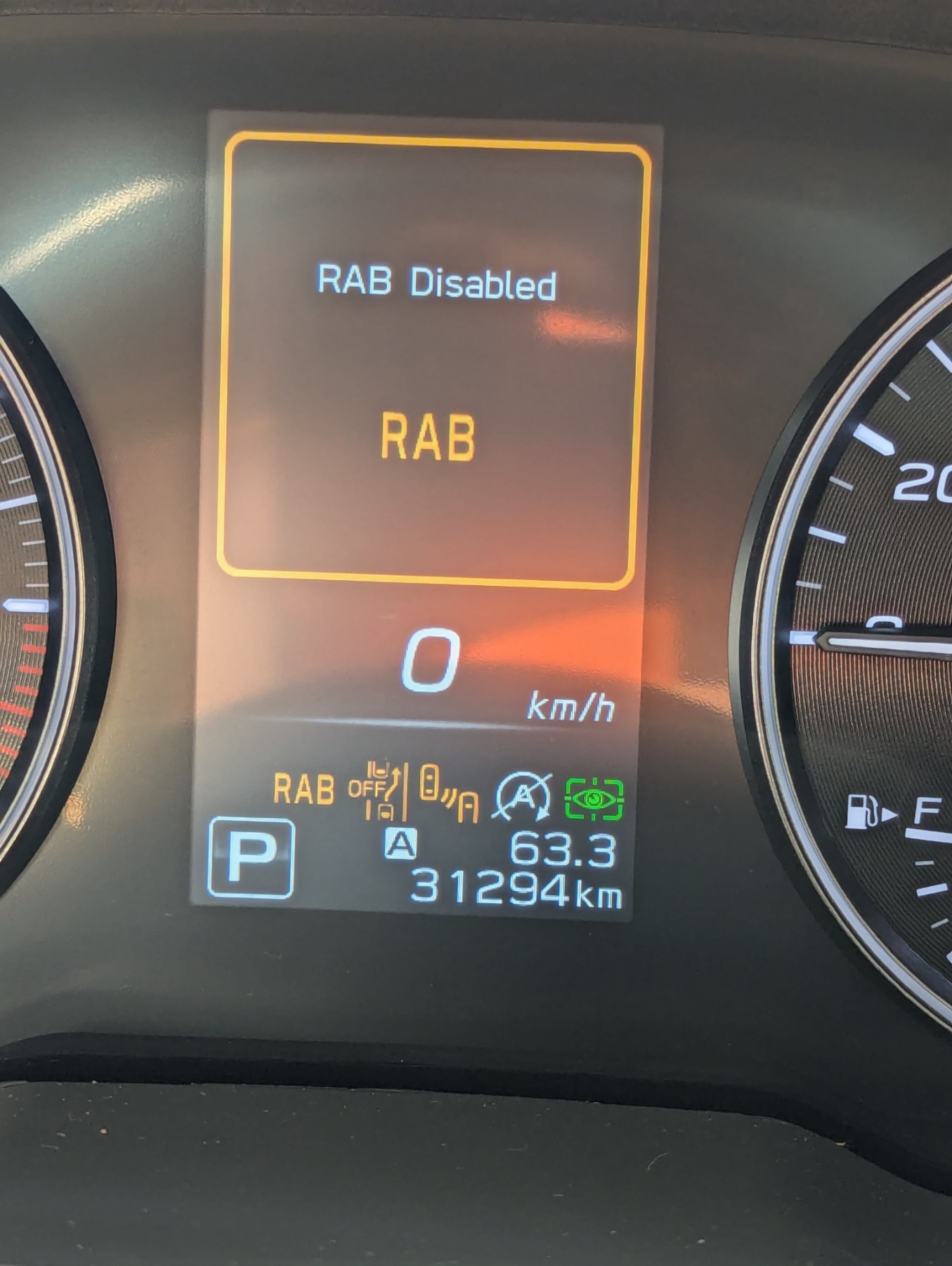

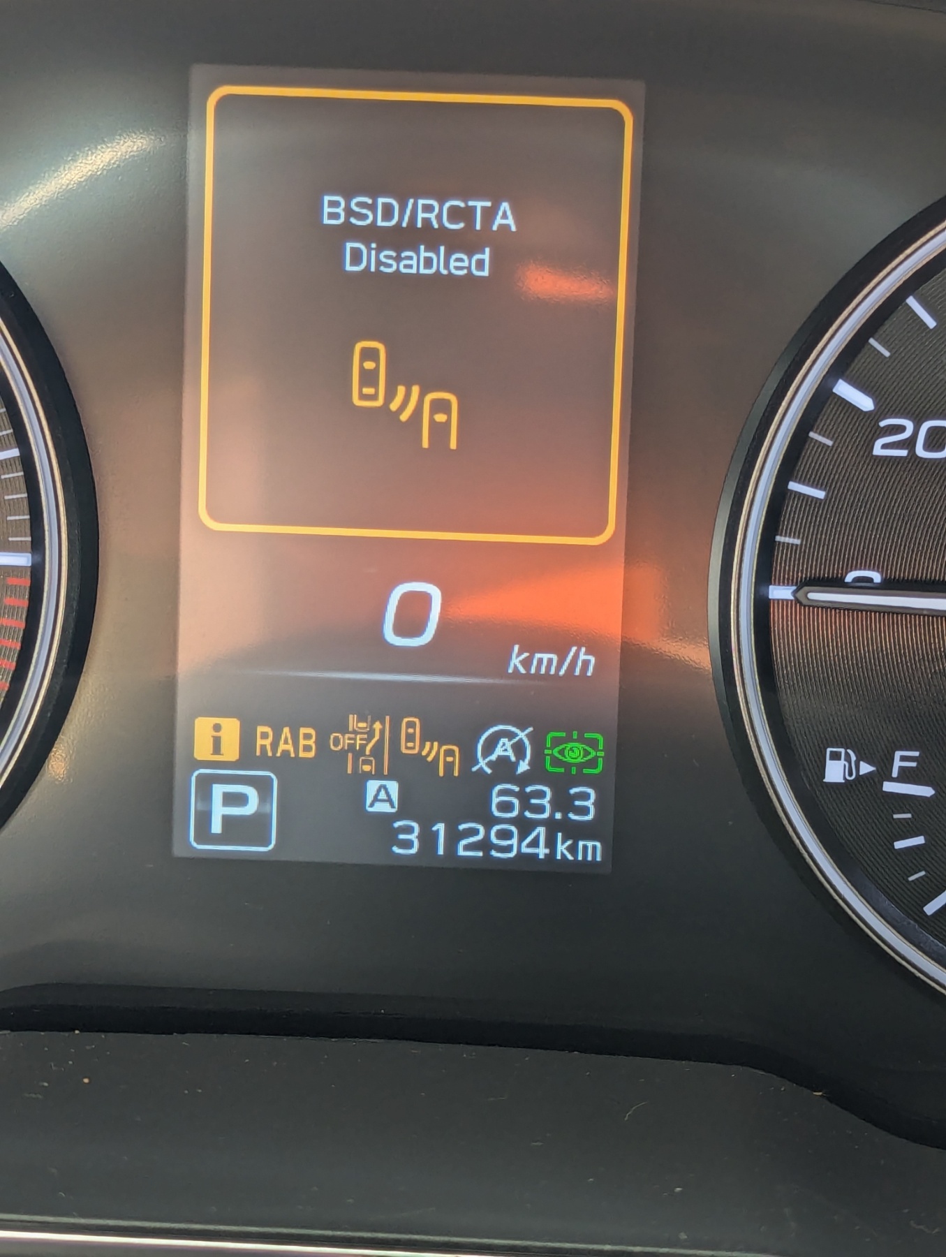

Здравейте, можете ли да ми препоръчате сервиз, където могат да диагностицират грешката и да я отстранят разбира се.
Subaru Outback VI (2023) 2.5 (180к.с)
Благодаря.
Грешките са в прикачените снимки.
RAB Disabled
BSD/RCTA Disabled
Коментар на файл: грешка на таблото
viber_image_2024-07-09_10-01-45-268.jpg [ 472.52 KiB | Прегледано 3644 пъти ]
Коментар на файл: грешка на таблото 2
viber_image_2024-07-09_10-01-45-338.jpg [ 454.4 KiB | Прегледано 3644 пъти ]

Защо не пробвате в официален сервиз?
Предвид, че проверката с оригинален Subaru Select Monitor тества 35+ контролера по колата, едва ли ще намерите лесно такова оборудване в квартален сервиз.
Legacy GT, Subaru Impreza 2.0
Вто Юли 09, 2024 3:03 pm
Постове: 4394
Счупена/неработеща ти е някоя от камерите за мъртъв ъгъл. Наистина, отиди в сервиз със ССМ.

Развитие по темата, липса на комуникация с радара. Не работи. Трябва да се купи нов. Въпреки, че няма следи по бронята от удар, стойката на радара беше леко изкривена.
След смяната се предполага, че всичко ще е наред.
Радар
https://www.subaruparts.com/oem-parts/s ... wtaDQtZ2Fz
Чет Юли 11, 2024 10:52 am
Постове: 4394
Не работи и няма комуникация са различни понятия. Просвириха ли инсталацията от централната електроника до радара? Ако не са, какво? Плащаш радара и..."ами не работи"...

Развитие по темата, след като посетих няколко места за диагностика, все реномирани - едни казваха липса на комуникация с радарите прекъснат кабел според тях, други казваха категорично, че е необходимо калибрация и т.н. Накрая си записах час в субару сервиза, и за половин час колата е готова, оказа се, че при манипулации някъде е дало на късо и имаше изгорял бушон, смениха мушона и всичко изгря, казаха, че няма нужда от калибрация или каквото и да било друго. Така че, аз не съм специалист, но винаги съм разчитал на "майстори" та след една година ходене по майстори накрая в оторизирания сервиз ми свършиха работа. Така че един килограм брашно да имаш отиди при хлебаря :)
