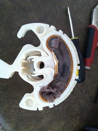

Пет Мар 15, 2013 9:23 pm
Постове: 741
Телефон: 0894484248,052600585
Рейтинг: 134
Би трябвало да е в самата кошница на горивната помпа:
fuel.jpg [ 42.14 KiB | Прегледано 662 пъти ]
