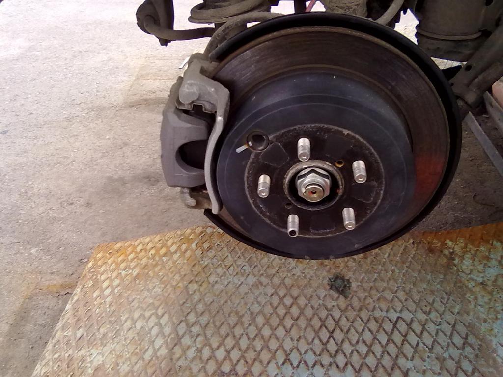

Може ли някой да даде акъл или да насочи къде да направя едни 5-7мм шайби (спейсъри) по този готов шаблон :)
Коментар на файл: 5х100, 56,1
19032012144-r.jpg [ 123.93 KiB | Прегледано 711 пъти ]
