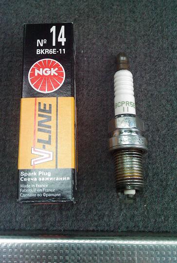

Отидох днес по препоръка при момчетата от STI, тъй като цитираните причини бяха доста а аз не съм толкова навътре с материята. Приятел ми ги препоръча и наистина са готини и свършиха работа.
Обърнаха ми изключително внимание, провериха колата прегледаха мотора, тествахме я и се установи, че са ми дали неправлен номер NGK свещи (не точно неправилни, а заместител на точните за модела). Веднага поръчаха точния номер NGK свещи за модела и след половин час колата беше готова. Тествахме я отново и всичко беше ОК, проблемът го няма и колата върви отлично.
И така да споделя за всеки случай какво разбрах от тях:
1. Монтират се само точен номер за модела NGK свещи.
2. Монтират се само оригинални кабели. Аз съм си купил кабели BERU (стават), но трябва само оригинални, има значение. При мен за сега не правят проблем, работят отлично.
Разминах леко, само със смяна насвещи и с набутването от старите с неправилен номер.
Успех на колегите с подобен проблем.

Пет Сеп 14, 2012 6:23 pm
Постове: 5914
Погледни модела или снимай старите. Ако може да провери модела на новите ще е добре.

Регистриран на: Сря Сеп 12, 2012 5:08 pm
Постове: 16
Автомобил: Outback 2.5; 2000 г.
Ок, утре ще направя снимка и ще я публикувам.
Запазих старите в кутията от новите, ще се видят и двата номера.
Пет Сеп 14, 2012 7:57 pm
Постове: 16
Направих снимка на кутията от монтираните свещи до нея е една от извадените.
Днес въпреки лошото време се разходихме до Витоша и на по-стръмни места, кокато се изкачвахме тествах колата, придърпването го няма и колата набра перфектно. Единственото, което в момента се забелязва е при отнемане на газта преди завой и движение на колата на 4-та предавка и около 1300 об. при подавани на газ докато обототите не се покачат до към 1800 съмсем леко се усеща поклащане на двигателя. Откакто карам колата малко съм изненадан, при изкачване на много места двигателят работи на 3 и 4-та предавка и при подаване на газ има отлична мощност за поемане. Забравих да напиша, че е автоматик. С други коли на тези места се е налагало да се преминава на 2-ра предавка.
Прикачил съм снимката.
