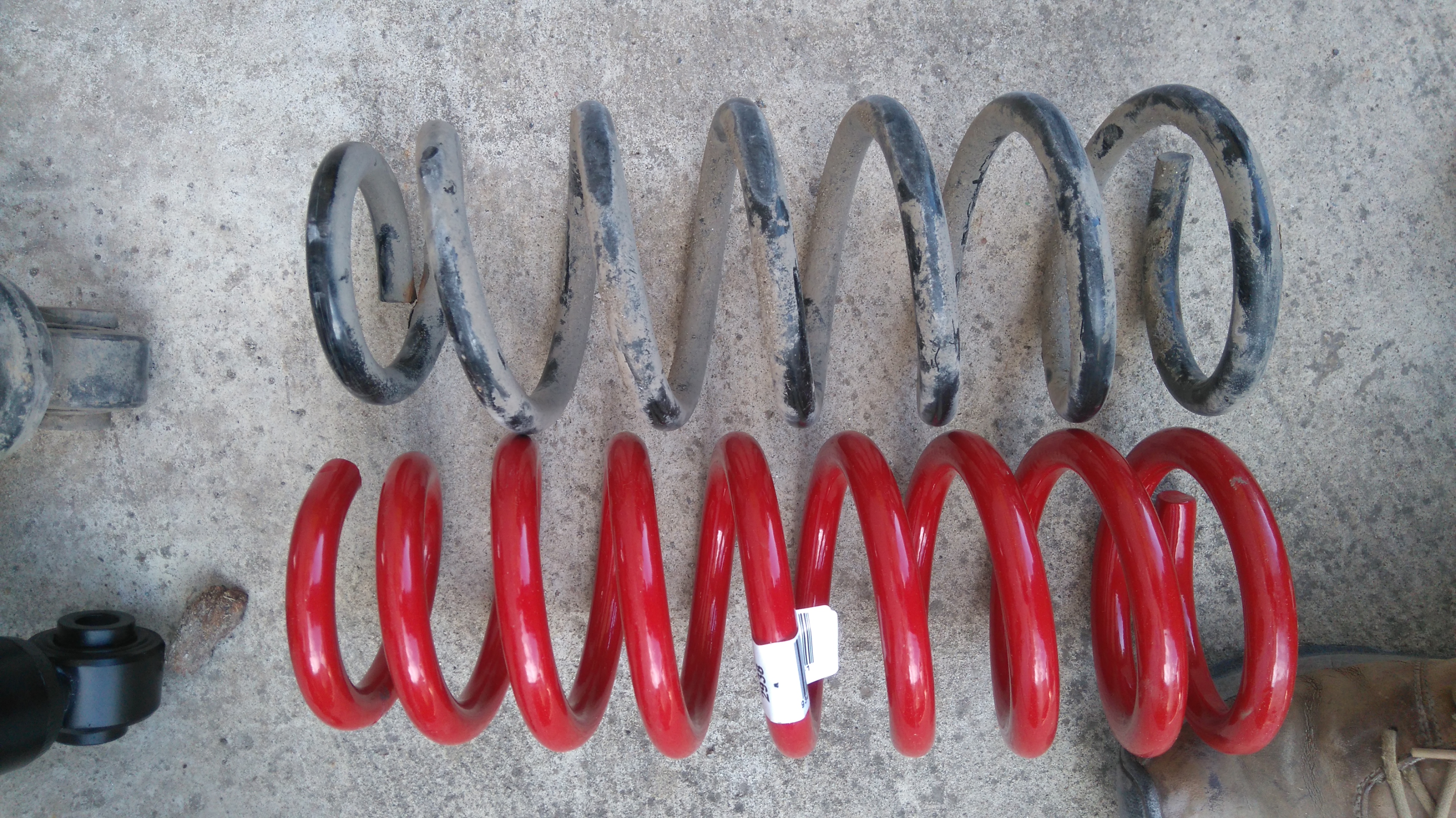

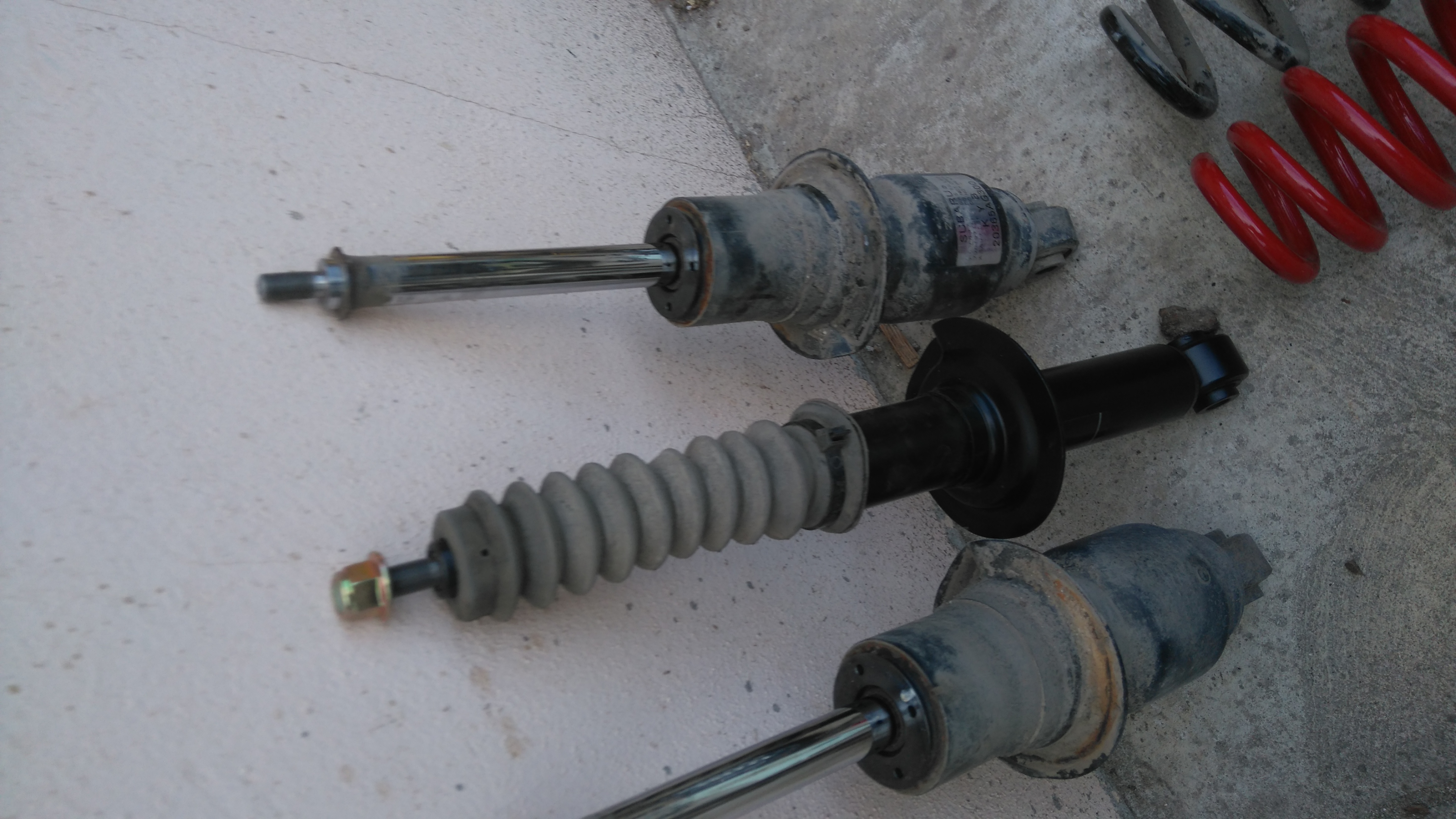

Pedders взех от Субару партс София.Да споделя вече имнавартях 4000 км и съм за сега много доволен.Поведението на колата се промени тотално за разлика от старите sls.Преди задницата беше 390ММ. А сега е почти 430ММ което е страхотно.и направих уж временно както ме посъветва един колега тук вързах оригиналните прахоуловители с свински опашки тъй като имат разлика нова сега вършат работа.
DSC_0784.JPG [ 2.36 MiB | Прегледано 3769 пъти ]
DSC_0781.JPG [ 4.01 MiB | Прегледано 3769 пъти ]

Тея червени пружини да не би да са нещо по-твърди?
С тях не друса ли повече?

Аз съм доволен, доста нормално си вози и е много по спокойна напътя но това от нивите амортисьори да подсилени са защото амортисьрите са нормални в противен случай ако несложиш подсилени аоставиш тези от нивомата(оригиналните) задницата ще овисне вероятно още повече от преди.
А това което разбрах е че да нивомата сие много издръжлив но се скапва много бързо ако омекнат пружинте атова доста трудно се разбира поради факта че нивомата постоянно компенсира нивото.Аслед това кляка и почва да лелёееееее.
