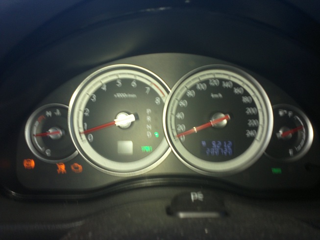

Описвам си проблема !
Моля за помощ или поне за мнения какво да се гледа.
Карам и минавам 400-500 км извънградско за няколко часа.
Прибирам се в София и от Цариградско ще се качвам на околовръстното.
Влизам в завоя с 30-40 км/ч. Пред мен имаше кола и пуснах газта и ... колата изгасна както си беше на "D". Веднага на N , че в завоя нищо не бачка, паля и продължавам. Стреснах се и след 1 мин поглеждам таблото ...
Светят и мигат : Cruise, Sport
Светят : ABS,ESP,Check Engine
Идеи ?!

Карал си на газ нали ?
Дала е дългосрочно над 20% корекции. Отивай при газаджията да ти донастрои смесите. Според мен е това, може и да има някакъв друг проблем колата, но за мен е по-малко вероятно. Ако пак ще пътуваш и газаджията ти примерно е в Сф и няма къде да ти занулят компа от ляво в краката имаш едни пластмасови кори, връзваш двете зелени букси за самодиагностика и ще ти свети само чека, като така ще можеш да си ползваш круиза. Агента и Bad_Dog могат да ти ресетнат компа, не знам кой още може.
