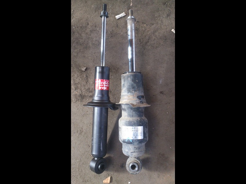

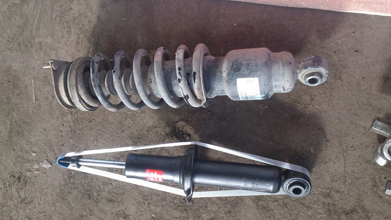

Здравейте колеги, при смяна на задните амортисьори задницата на Бека остана доста ниска, все едно е натоварена. Не сложих като оригиналните амове, защото са си доста скъпи (около 1000лв/бр.), а нови4ките явно не могат да издържат тежестта на задницата или може би трябваше да сменя и пружините??? И аз не знам за това се обръщам към вас, какво да направя за да върна нормалното ниво на задницата с новите амове. Мерси и се извинявам на модераторите ако темата се е дискотирала, но не можах да намеря подобна. Ето малко снимки на амовете, Мерси.

Трябва да смениш и пружините с по-твърди.

Щом амовете ти са по 1000 лв, значи си бил със самонивелиращи се амортисьори. Затова и цената им е била такава. Дано да се подобри положението с нови пружини.

Това поколение Аутбеци има и от двата вида амортисьори. Всеки вид, си сърви със съответните пружини. Доколкото ми е известно просто трябва да вземеш пружини от Аутбек без нивомати отзад.

krass, смених ги защото според си бяха заминали амовете, при преминаване през легнал полицай както казваш ти полюляваше, при влизане в дупка също много грубо поведение и най-ве4е при висока скорост при над 120-130км/4 при преминаване през неравност направо си ме залюляваше 2-3 пъти и така. Видях 4е, по ауто датата в магазин за авто4асти излязоха 3 вида пружини:
1) прижини за самонивилиращи се амове 290мм висо4ина и немога да се сетя каква дабелина;
2) и 2 вида за обикновенни амове 327мм и 360мм и дебелината е с 1мм по дебела от тази за самонивелиращите се.
И сега ми е дилема кои да сложа??? Дали 327мм или 360мм???
