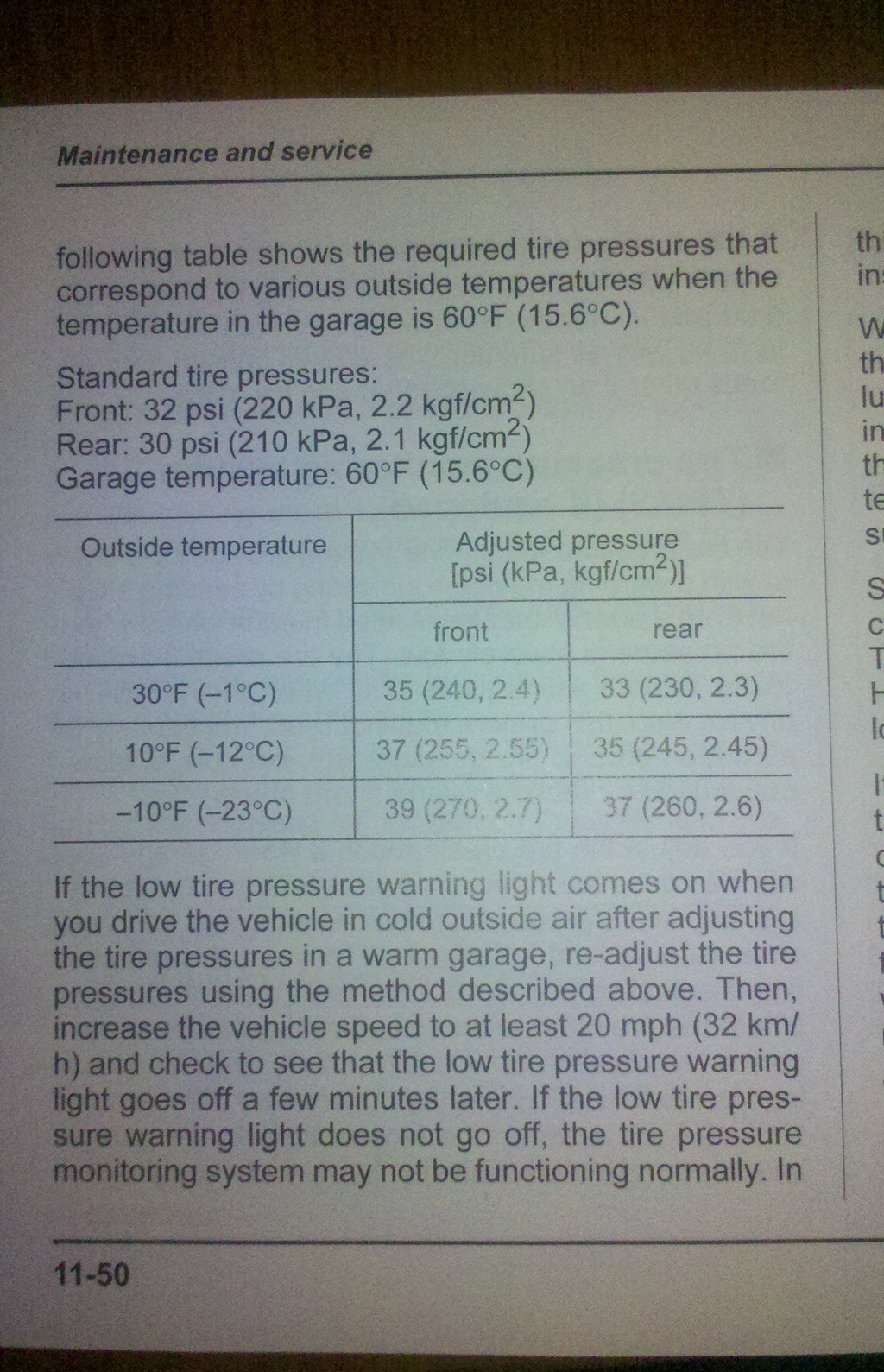

от наръчника за използване
Коментар на файл: ...съответната страница
2012-11-06_21-00-29_507.jpg [ 662.48 KiB | Прегледано 683 пъти ]

Аз, ама съм с 16. На лепенката предни 2,2, задни 2,1.
За P225/55R17 95V дават същото налягане.

бтв, още нещо се сетих->
ако колата ще се товари пълно, отзад трябва да се вдигне от 2.1 на 2.3
това го имаше в някой от techtips
