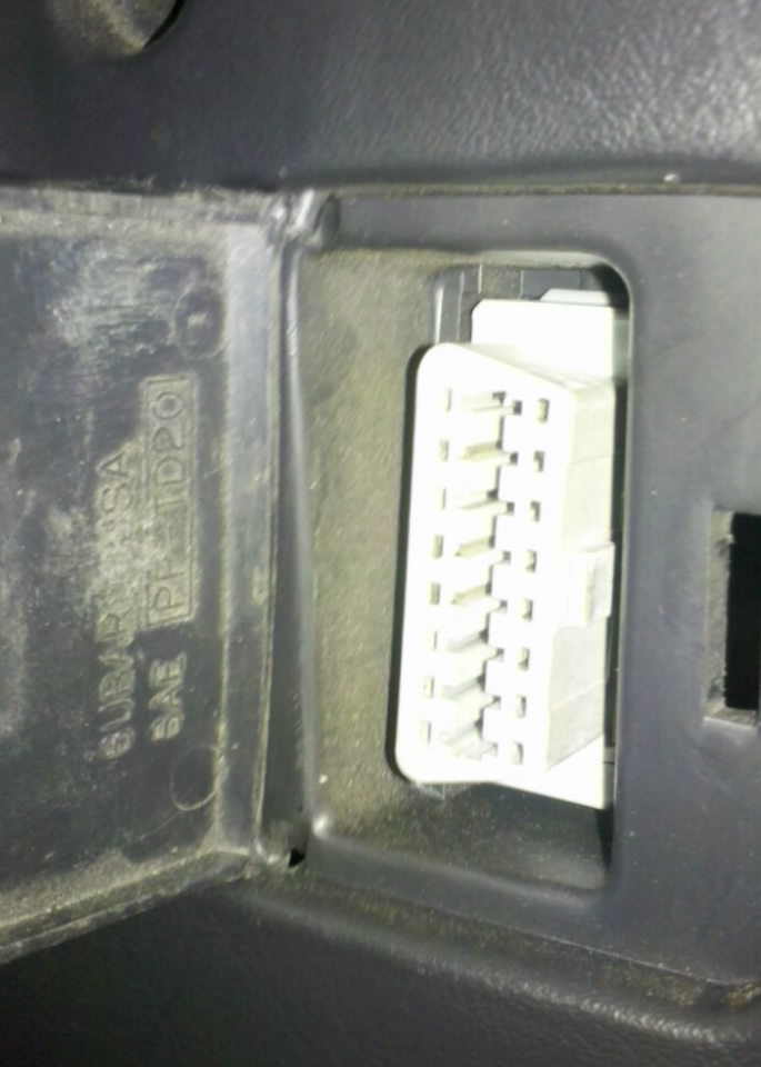

izvinete no sam ot gsm i ne funcionira kirilizatora.svetna check engine i ne gasne. i na gaz i benz. kato zagasq i zapalq pak sveti. iskam samodiagnostika da vidq kakvo e, no ne e kato na legacyto a ima buksa. tazi buksa koi standart e ? i kak da si napravq samodiagnostika.

сега поразгледах моята и тази под волана какви кабели има. Аутбека има 2 зелени кабела (мъжки/женски) 1 черен, 1 жълт 1 сив. При моята има същите но черните са 2бр и за по различни от черната на аутбека. Реших да вържа 2-та зелени и като дам на контакт check enginе почва да премигва много бързо и се чуват как цъкат релета отпред нещо и перката на радиатора се включва/изключва :-~ и реших да спра с опита и да Ви питам от къде да си купя кабел (за ебей знам) но ми трябва по-бързо. По възможност с bluetooth. Само за да пробвам да разбера от какво е ](*,)
П.П. най странното ми е че тази свети оранжево моята червено :)
П.П. Колата е Made in USA for Canada 1998

Не се стряскай от цъканията.Това са тестове.По принцип зелените букси са за моментна диагностика.При теб нещата са малко смесени и не знам със сигурност да ли биха ти изкарали грешката.
